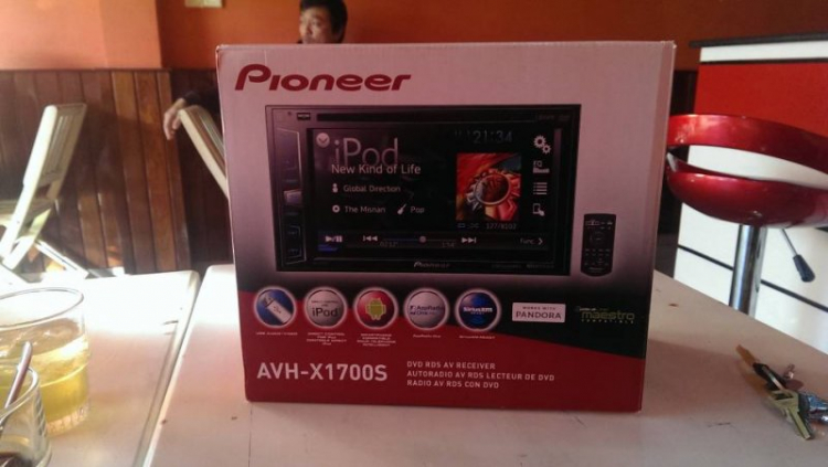

Em đang tính thay đầu đĩa DVD xe em. Các bác giới thiệu giúp em nên mua hãng gì và mua ở đâu với.
Đầu dvd em mới sắm nếu bác thích e để giá hạt dẻ. Xuất âm thanh hay. Nhưng em muốn sắm laọi như bác xù nên muốn bán.
