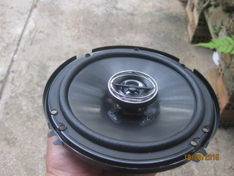

Đồ chơi mới để thỏa mãn cái tai trâu

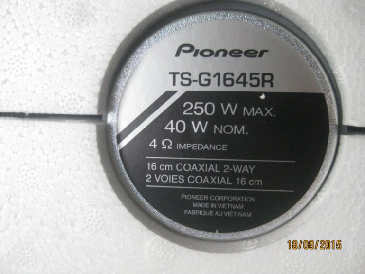

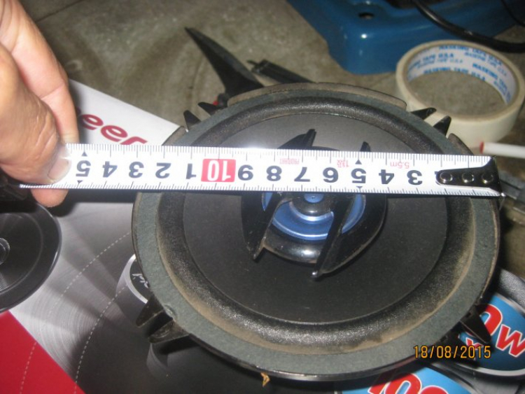

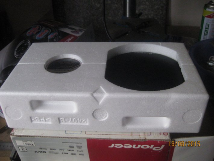

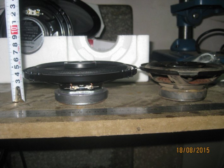

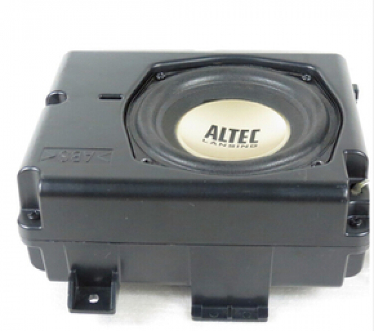

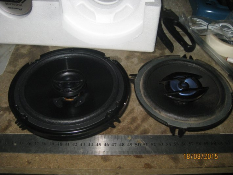

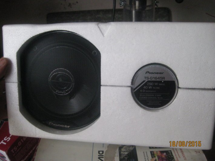

So với cái đang dùng thì đúng là tội nghiệp
Chia sẻ kinh nghiệm tự bảo dưỡng SuZuKi WaGon

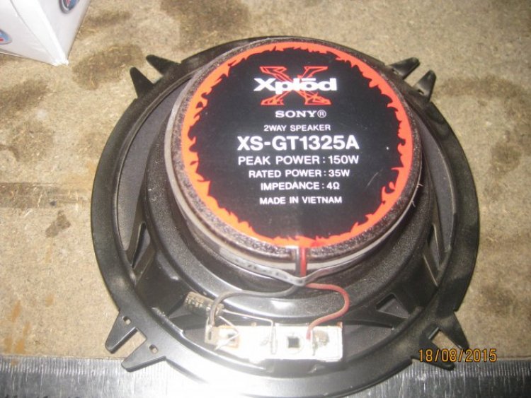

13 cm so với cái 16 cm
Công suất

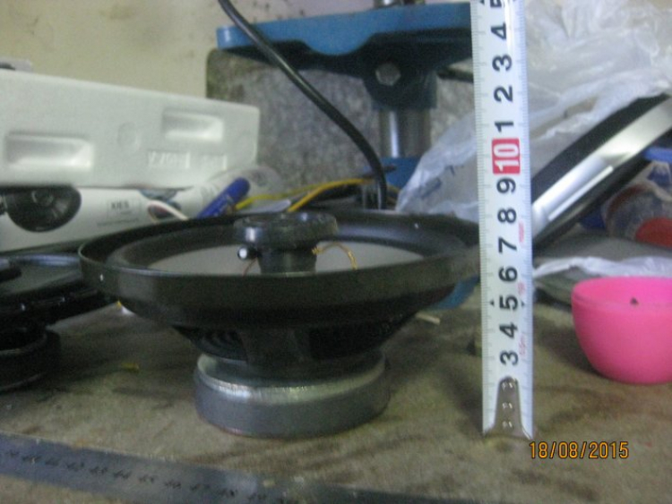

Về độ cao của loa thì tuyển lắm mới có cái bằng nhau thế này

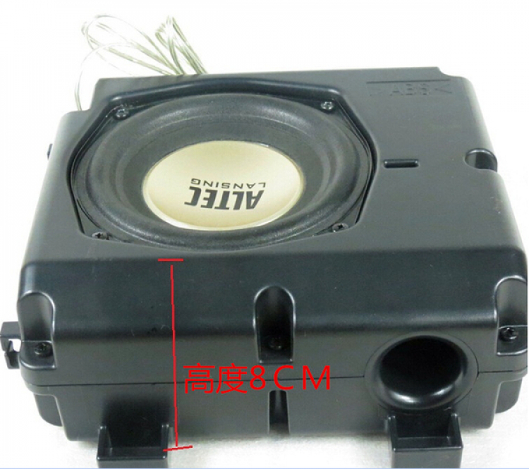

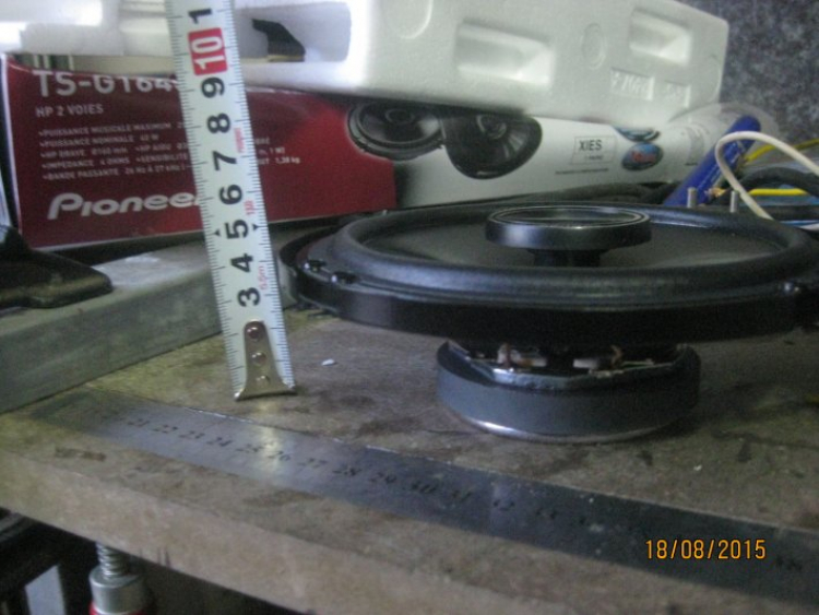

Trước đây em cũng có 1 cắp nhưng nó cao quá
7 cm nên lắp vào nó cơi cái tappi không thế lắp vào được
Trong khi nó chỉ có 5 cm

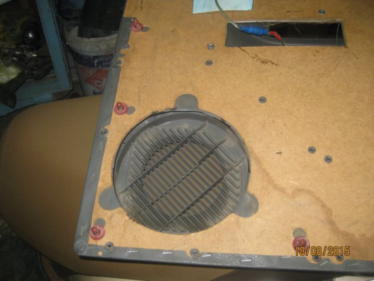

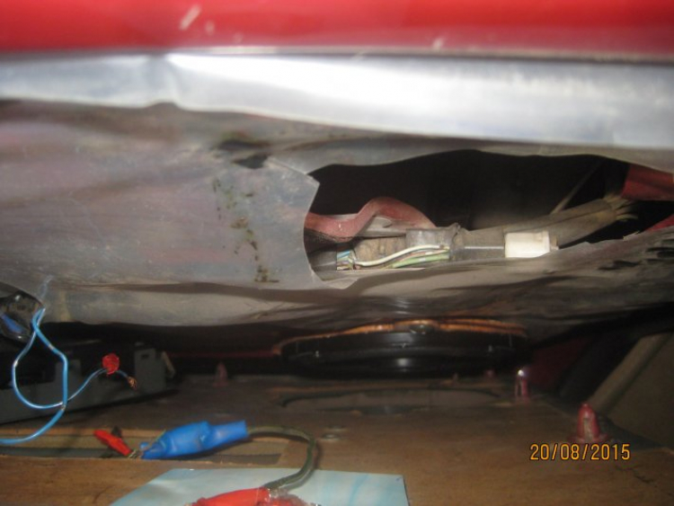

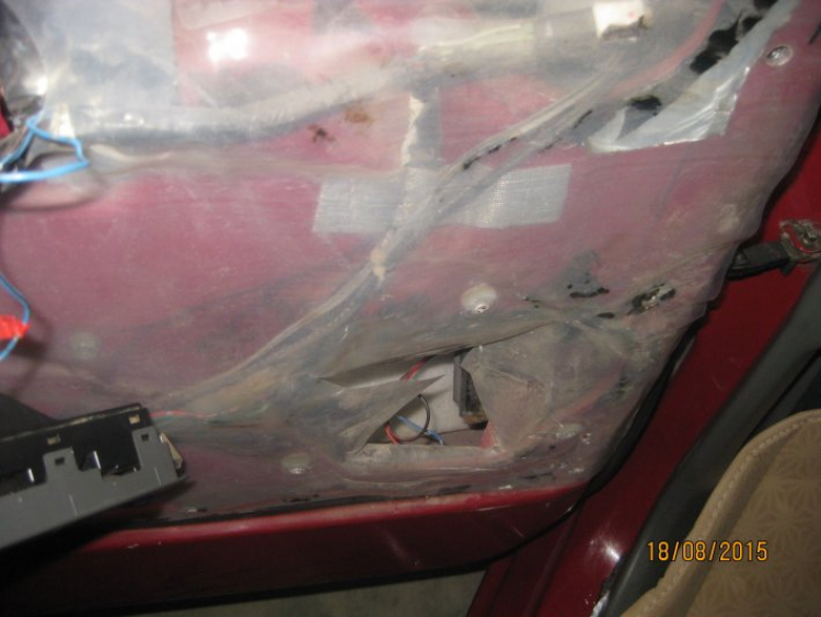

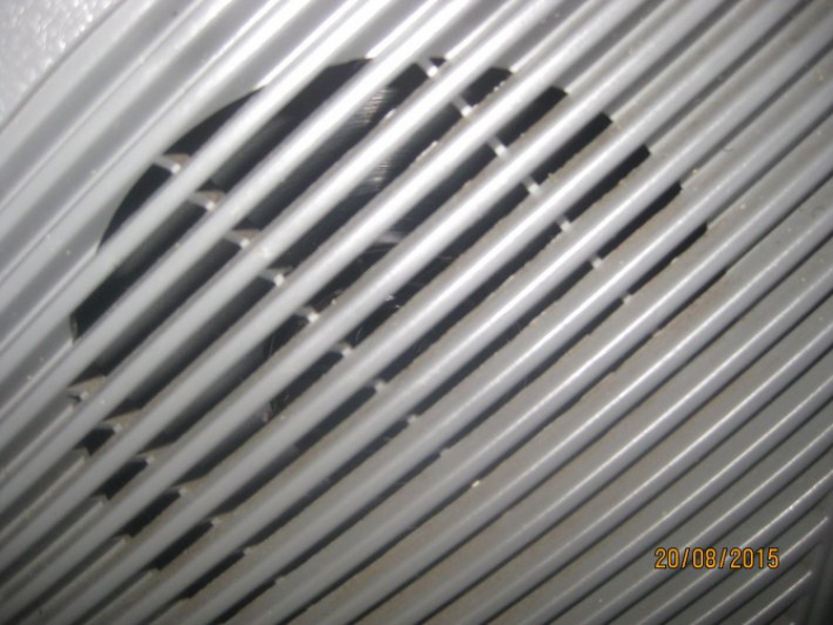

Bắt đầu lắp nó - do chưa có kinh nghiệm nên loay huoay 1 hồi cũng tìm ra cái khóa giãi mã đầu tiên

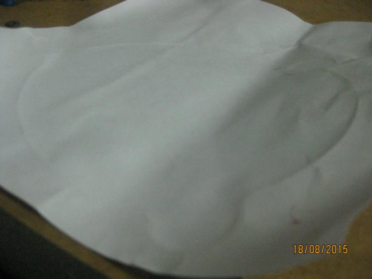

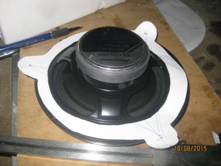

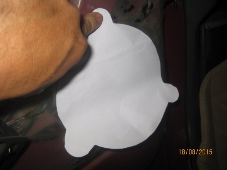

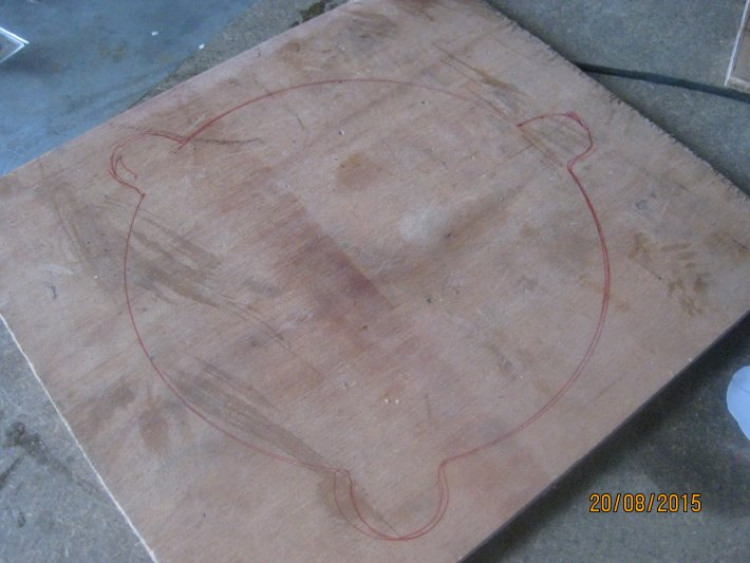

Lấy dấu từ đây
Lấy dấu

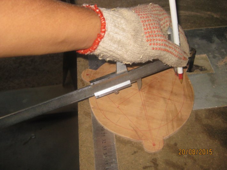

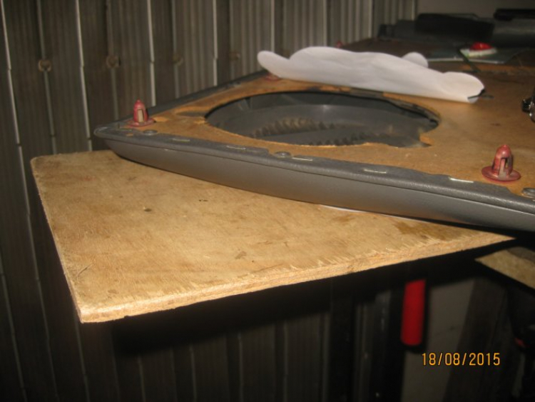

Cắt lấy mẫu

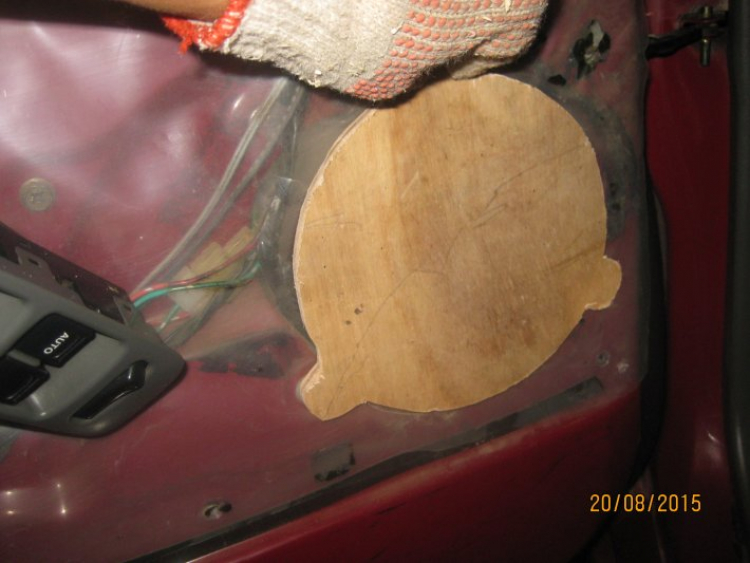

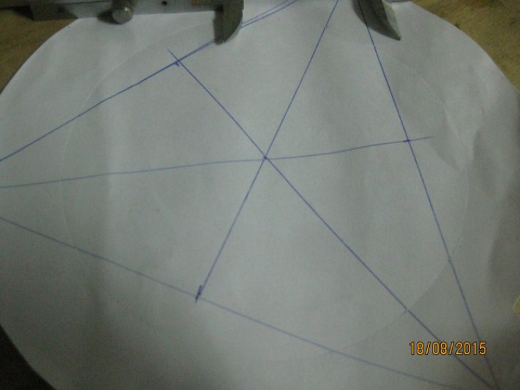

Ôn luyện lại 1 chút hình học đã học năm xưa, tìm lấy tâm hình tròn
Cuối cùng cũng xong
Tuy nhiên, tấm ván này dày quá, ngày mai tìm tấm mỏng và ưng ý hơn để cắt.

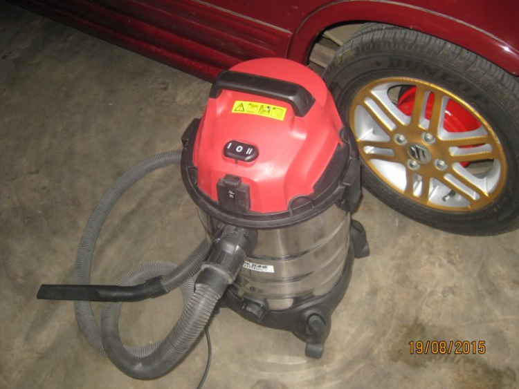

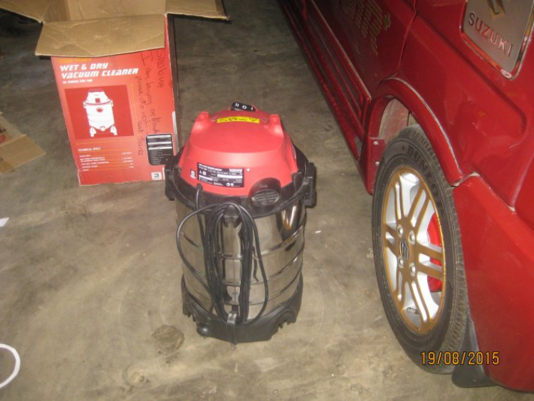

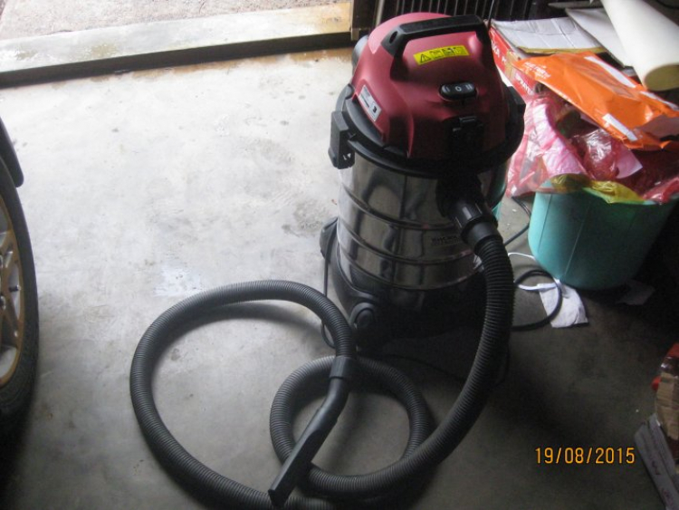

To to - nho nhỏ: Xe em nhỏ nhưng cái máy hút bụi to khủng luôn - trang bị cho em nó chứ vệ sinh lấy bụi cực quá
Cho hút thử vệ sinh xe
Và thử luôn cả đống nước dưới đất - hút được luôn cả nước sạch bon. Thật đáng đồng tiền

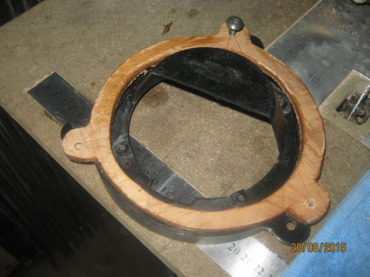

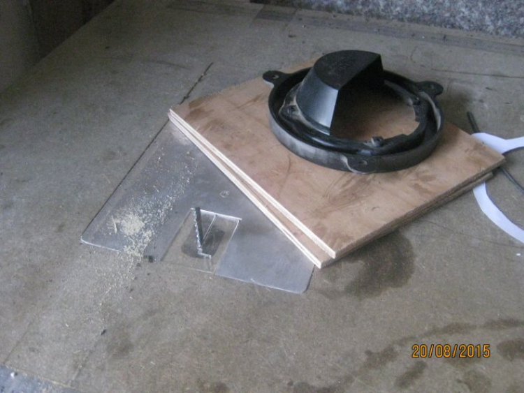

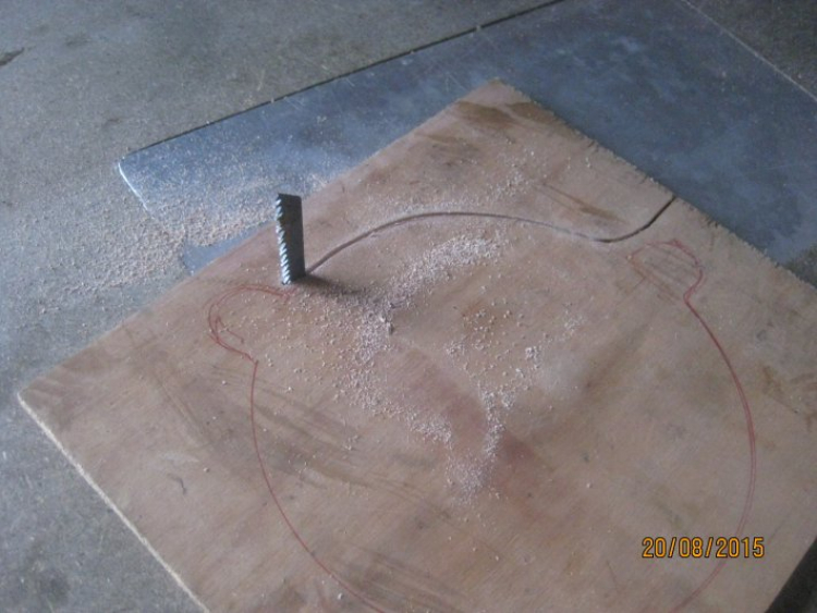

Bắt đầu lắp loa
Lấy mẫu từ cái khung của nó
Đây là cái bàn cưa mà em độ vào chẳng giống ai :). Nhưng cắt cực kỳ hiệu quả
Khung mẫu

Lấy mẫu khoang lỗ bắt bulon
Với cây compa như thế này chắc em phải mua nguyên bộ thước làm mộc. Cứ như thế này thì không thể chuẩn được
Xong
Đây, hoàn thành rồi, quá đơn giản

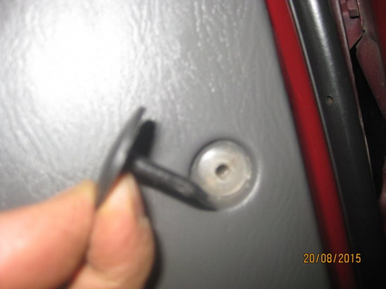

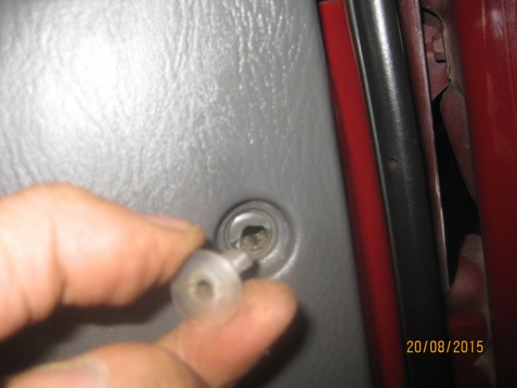

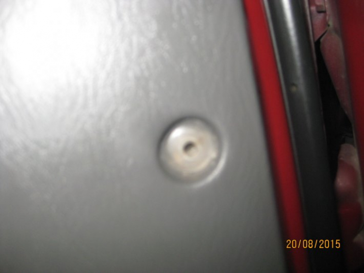

Hình như cái chốt này cũng dễ bị mất, giới thiệu qua loại này 1 tí

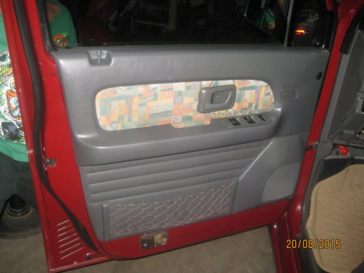

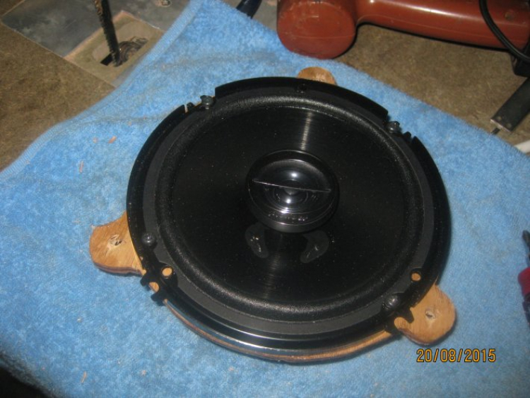

Và cuối cùng xem cái loa nó bị cấn đụng gì không? Và quá chuẩn rồi - không có ý kiến gì thêm
Hoàn thành.

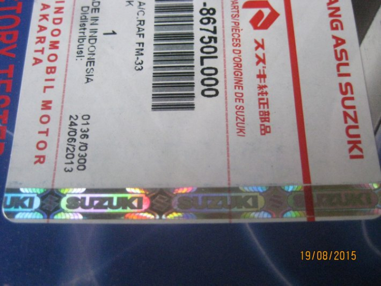

Cuối cùng cũng lùng ra được cái loa xịn lắp cho SWG
