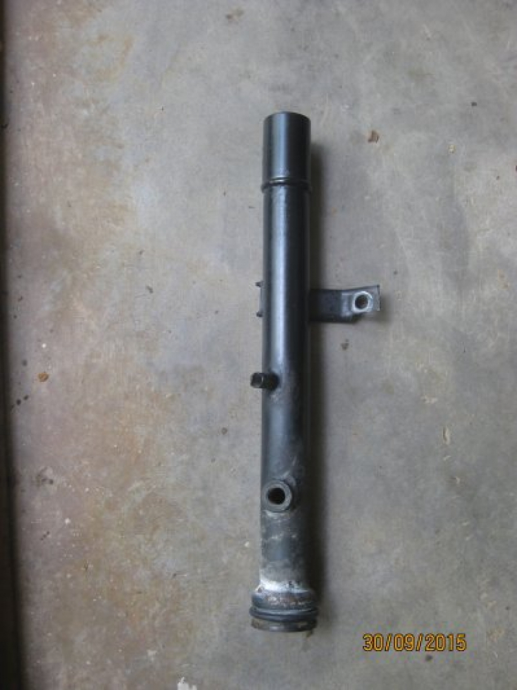

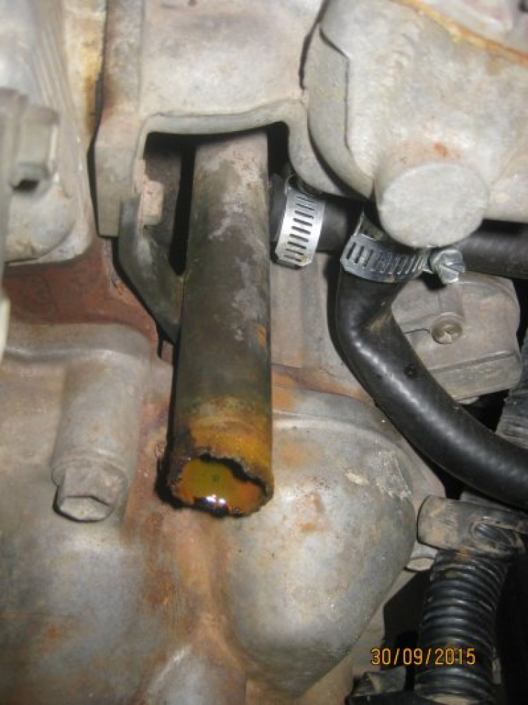

Thì ra thủ phạm là đây, trong hệ thống nước có 1 ống sắt nằm ngang, và tất cả những gì gỉ sắt đều được lấy từ đây, nhìn vào cái ống nó mỏng còn như 1 tờ giấy
Chia sẻ kinh nghiệm tự bảo dưỡng SuZuKi WaGon
Rồi thì được sự trợ giúp của anh bạn, em cầm trong tay 1 cái gần như mới tinh
Chiều nay tranh thủ về lắp vào, xe giam lâu quá rồi, chịu hết nỗi rồi :)

Sau 1 hồi loay huoay lôi cái ống trong xe ra cũng toát mồ hôi vì chưa bao giờ làm vào vụ này, vừa làm vừa suy nghĩ và nguyên tắc nhờ BS Phước thì cũng lôi được cu cậu ra, so sánh với cái nguyên bản thì ôi thôi rồi

Kết thúc phần xúc két nước
