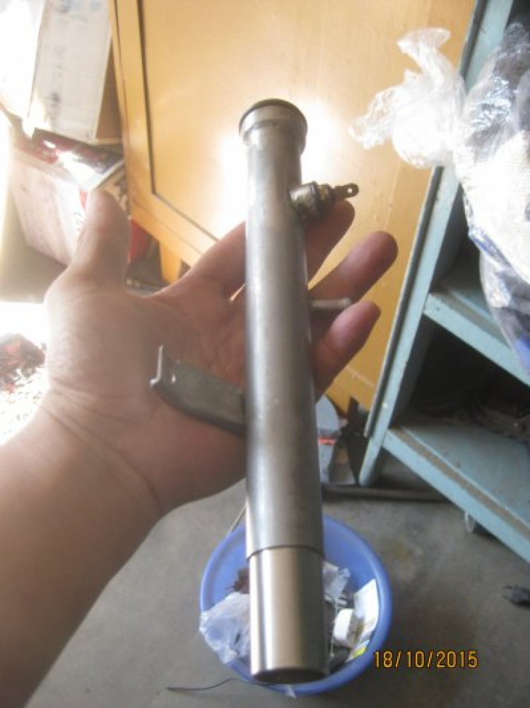

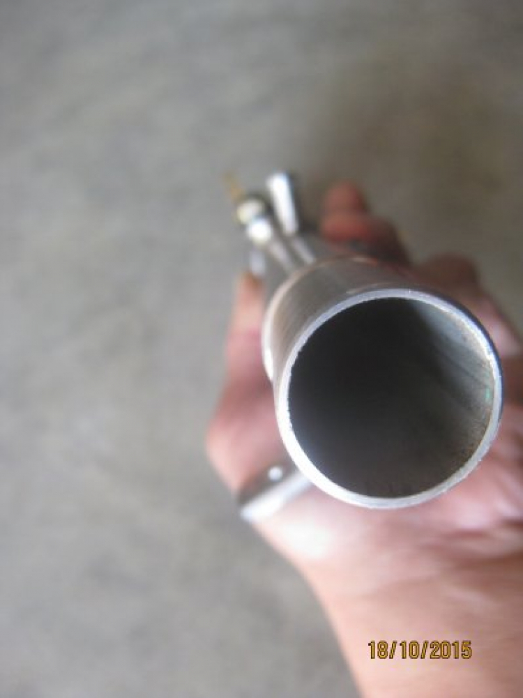

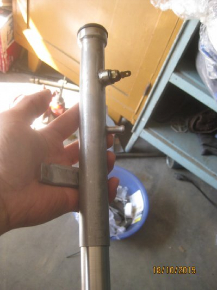

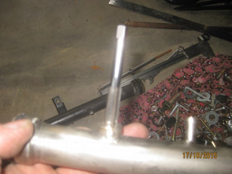

Thay ống nước xe SWG bằng ống INOX

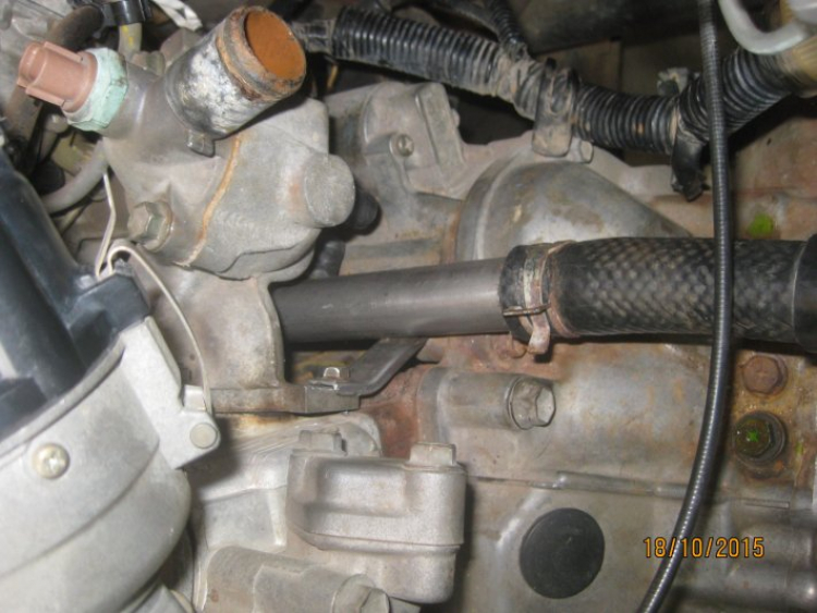

Từ sau việc xúc két nước phát hiện cái ống nước từ thân máy đi vào phần dưới két nước tại đây: https://www.otosaigon.com/threads/c...uc-luc-trang-1.8616854/page-118#post-11060590
Và tại đây: https://www.otosaigon.com/threads/c...uc-luc-trang-1.8616854/page-118#post-11062601
Lại phát hiện cái ống nước nó bị mục và đây cũng là nguyên nhân làm cho nước làm mát bị đen:
img_5118-jpg.349869

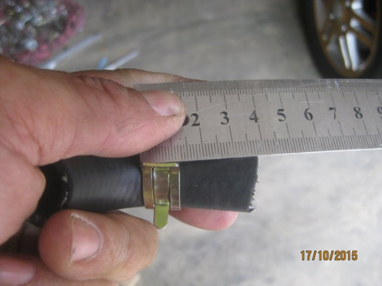

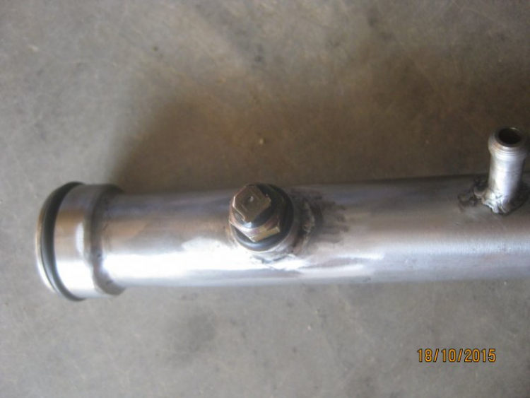

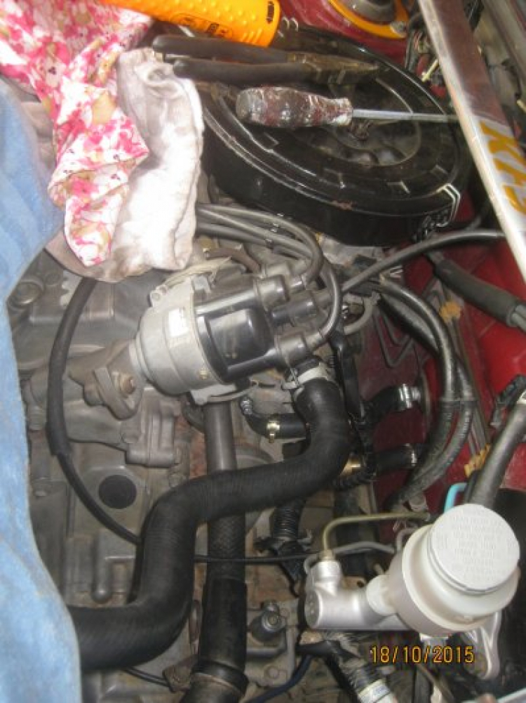

Và nay em đà làm được cái này bằng I nox
View attachment 359582 View attachment 359583 View attachment 359584 View attachment 359585 View attachment 359586 View attachment 359587 View attachment 359588 View attachment 359589 View attachment 359590 View attachment 359591 View attachment 359592 View attachment 359593 View attachment 359594 View attachment 359595
Với cái này thì hy vong là nước làm mát trong hệ thống còn giữ mãi xanh tươi trong khoảng 1 năm là OK rồi

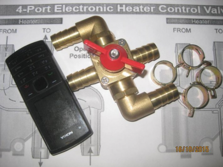

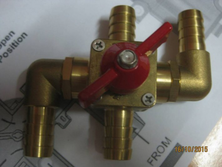

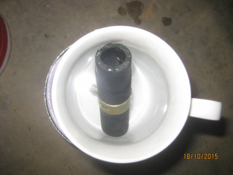

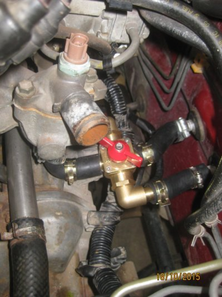

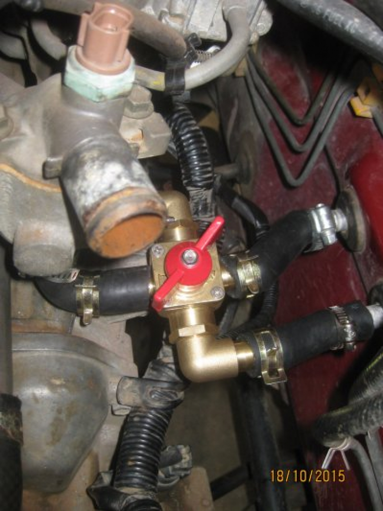

Thay van cho bộ sưởi và lắp thành công ống Inox:
Trước khi thực hiện bài này, cám ơn bác huutuan28 rất nhiều. :)
Với những nơi khí hậu lạnh & nhiều không khí ẩm như Đà Lạt thì việc lắp cho nó 1 option sấy no1ngtrong xe là rất cần thiết. Em đã lắp tại đây:
https://www.otosaigon.com/threads/c...n-muc-luc-trang-1.8616854/page-4#post-9271374
Tuy nhiên, qua quá trình sử dụng thì việc để cho nước nóng đi vào hệ thống quạt gió sẽ ảnh hưởng rất nhiều đến hơi lạnh khi cần phải mở máy lạnh. Và qua quá trình tìm hiểu thì nhiệt độ cao sẽ giảm tuổi thọ rất nhiều cho hộp đen này
img_1226-jpg.102116
Cám ơn bác Tuấn rất nhiều đã hướng dẫn cho việc cần thiết phải lắp cái van này
Chỉ van này mới phù hợp cho hệ thống, qua hình có thể thấy rõ
Nó đây

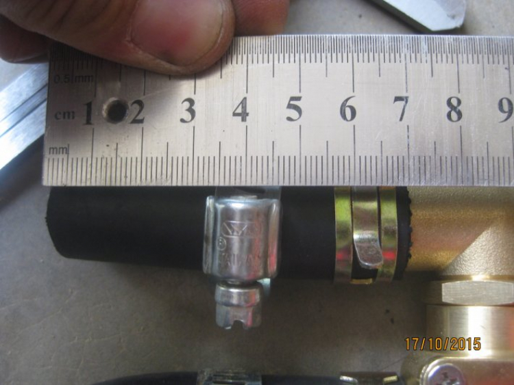

Những thông số cần thiết cho việc lắp đặt
Chia sẻ kinh nghiệm tự bảo dưỡng SuZuKi WaGon

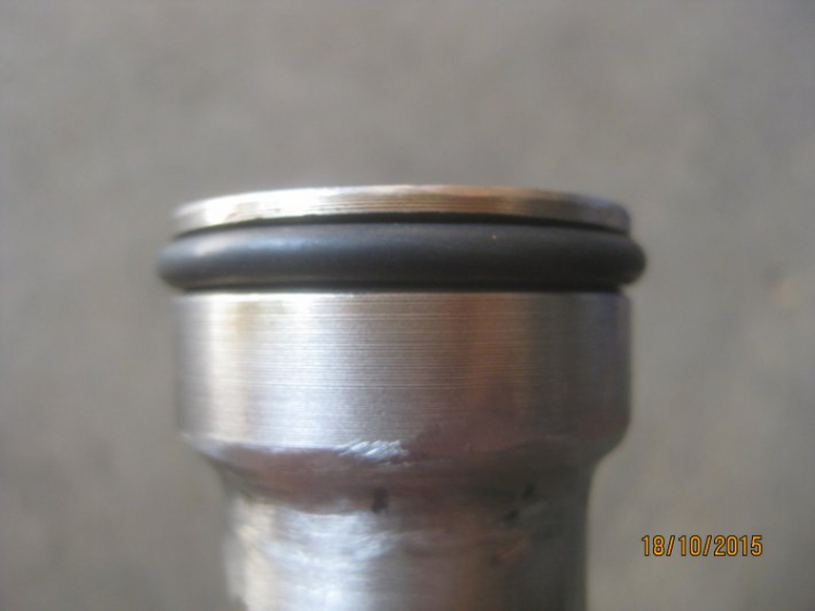

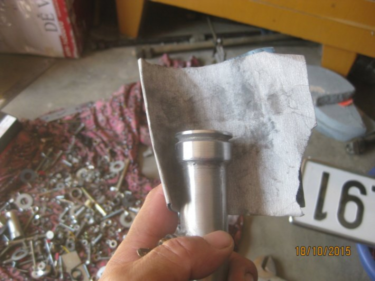

Tuy nhiên do gia công bằng tay, và theo anh thợ thì các chi tiết cần độ chính xác thì tợ tiện gia công hơi dư về phần +, chứ nó hơi thiếu 1 tí thì sản phẩm xem như bỏ đi. Do đó, phần này tốn rất nhiều thời gian
Nhưng cưối cùng cũng hoàn thành và thật là .... chẳng biết nói như thế nào đây

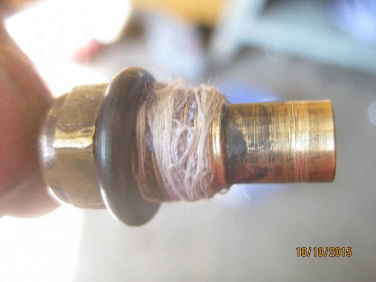

Thường những trường hợp này thì dùng ccao su non, nhưng theo ông thầy thì chỉ là sợi vải

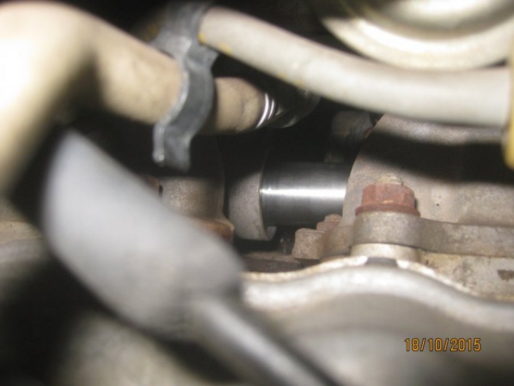

Hoàn thành, đến đây thì mọi việc quá nhanh & quá đơn giản

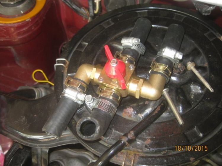

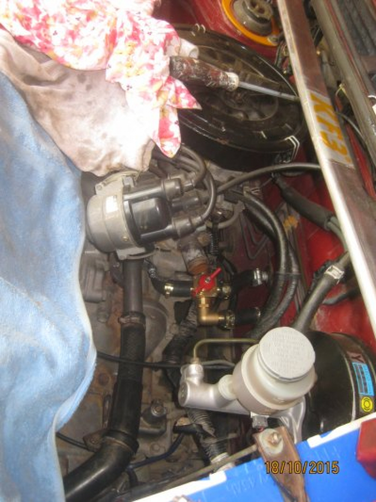

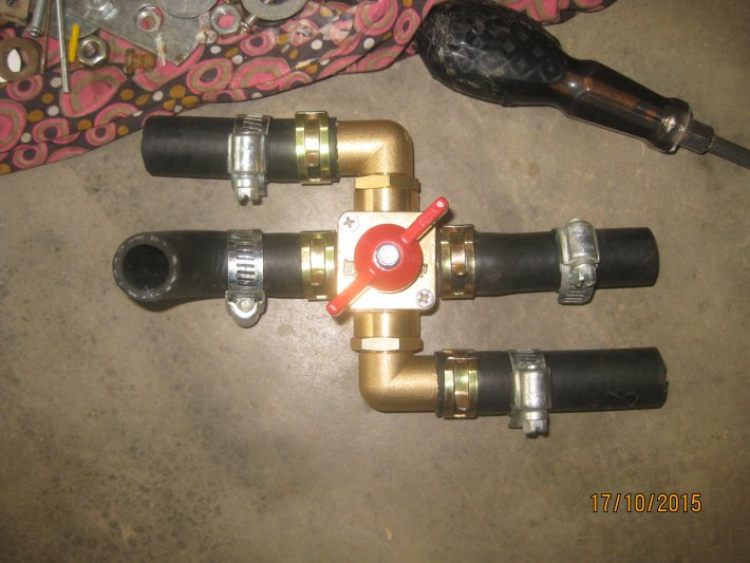

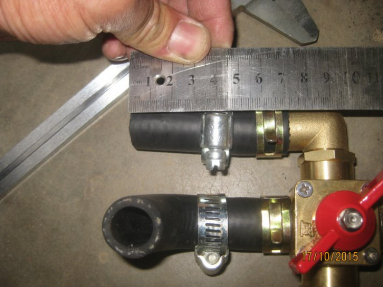

Phần này, cái van
Quá trình làm cần có nước nóng
Xong - đơn giàn & rất đơn giản

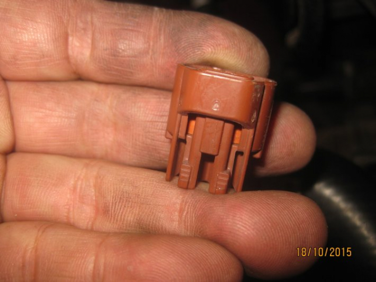

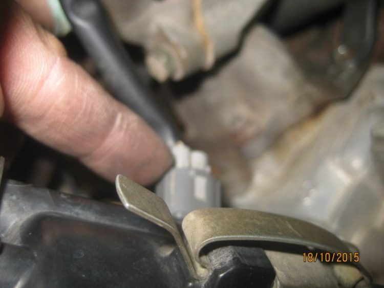

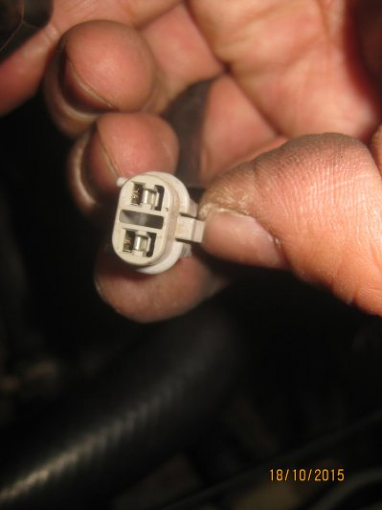

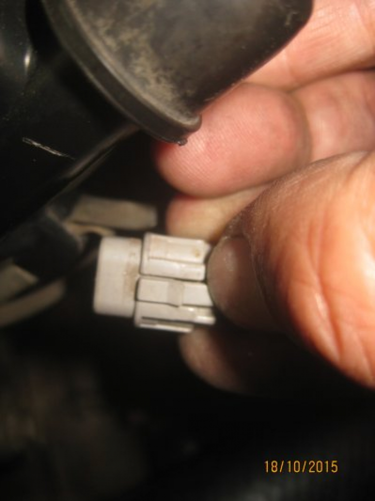

Để cho thuận tiện trong việc thi công, tháo luôn 3 cái cảm biến nhiệt
Cái thứ nhất - chú ý jack bấm - bấm cho đúng thì mở ra nhẹ nhàng

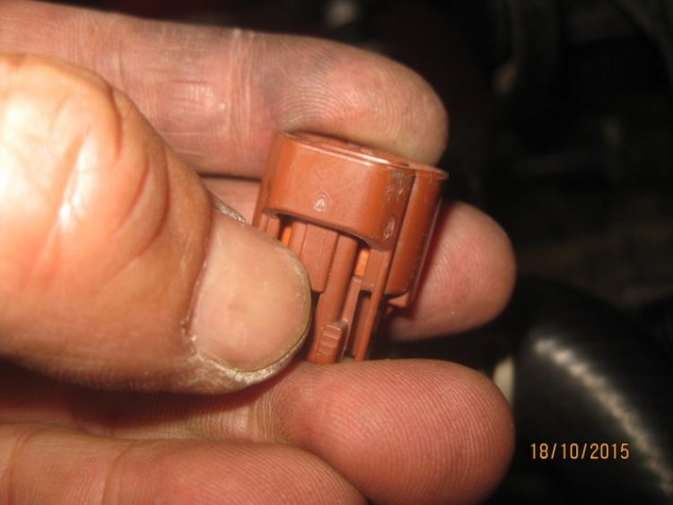

Cái 2, chú ý đầu bấm

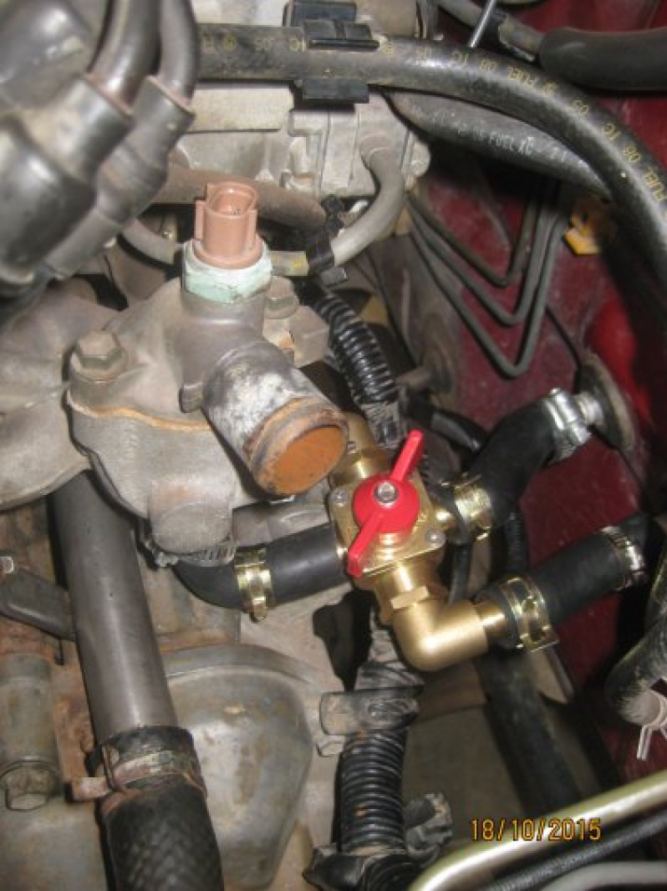

Đây là vị trí nước không đi qua dàn nóng
Vị trí nước đi qua dàn nóng

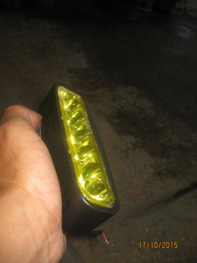

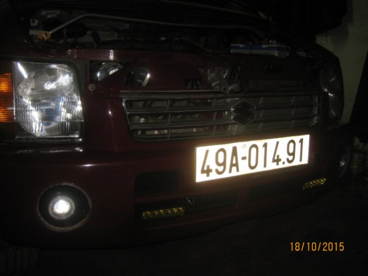

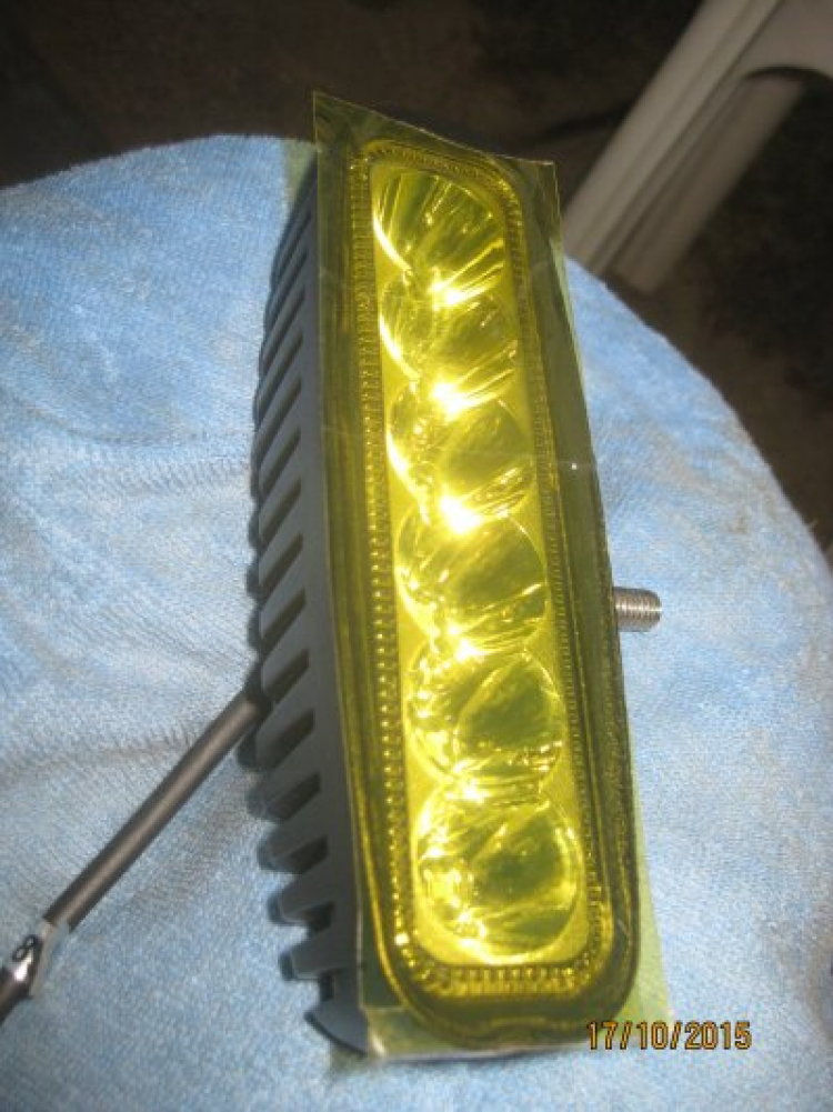

Chỉnh luôn ánh sáng đèn từ ánh sáng trắng qua ánh sáng vàng cho bám đường

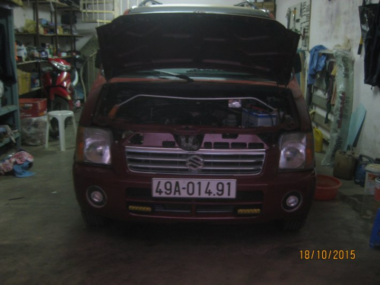

thiết kế luôn vị trí cho em nó
Quá gọn gàng

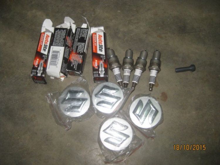

Hàng xịn cho một bác Sì phố, Bộ Bougie Iridium của SWG
Bougie nay không cần phải giới thiệu gì nhiều vì đã có nhiều bài viết về 4 con này
