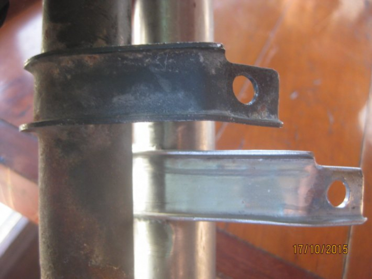

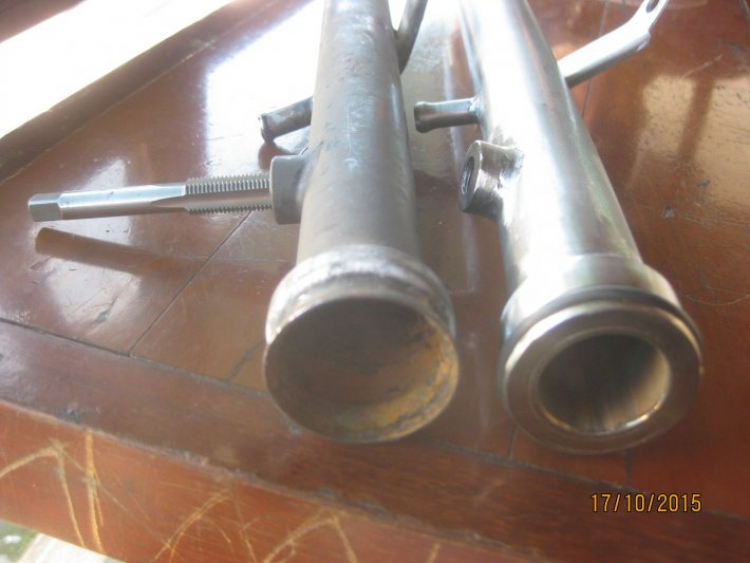

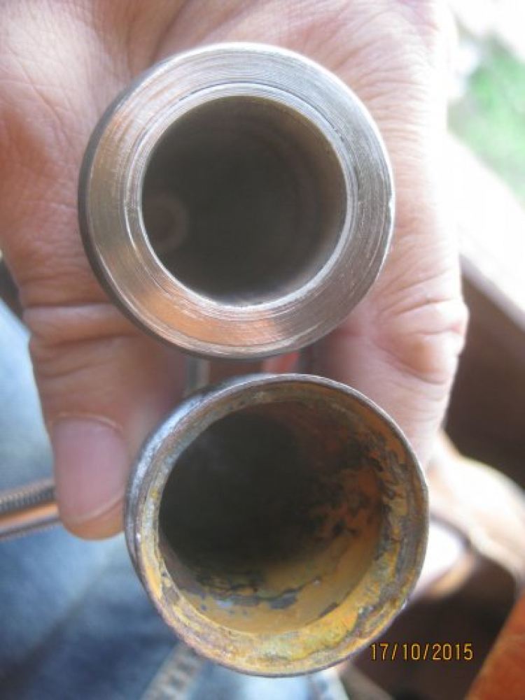

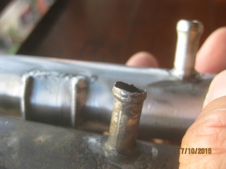

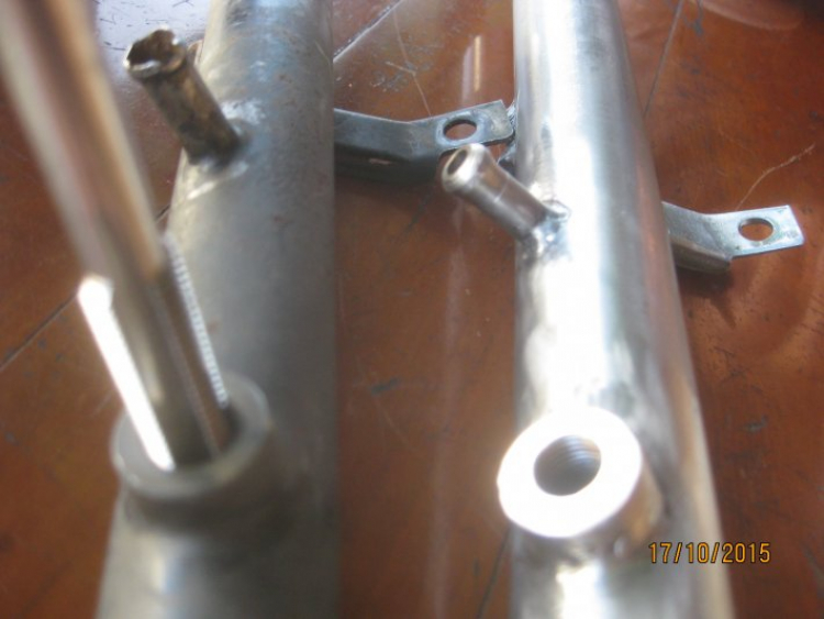

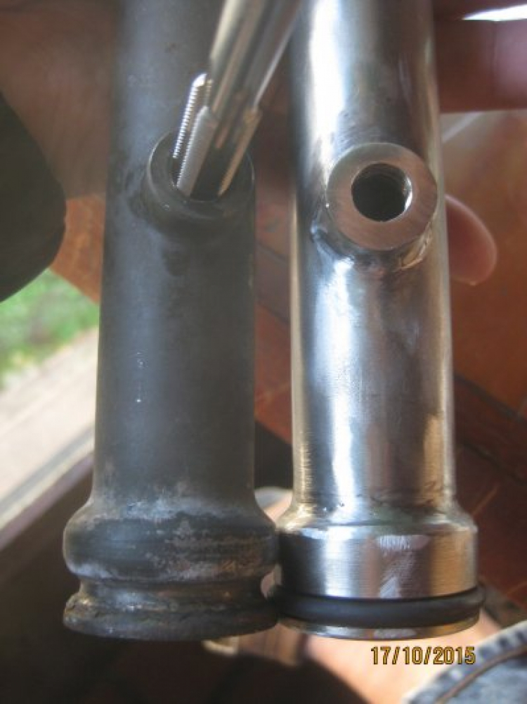

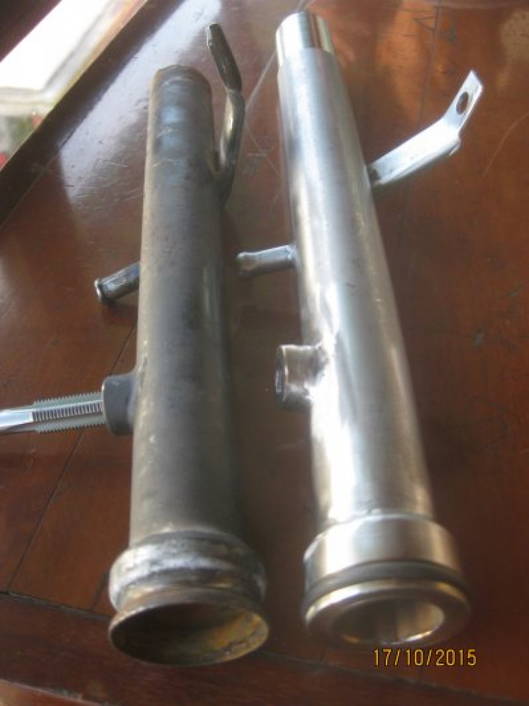

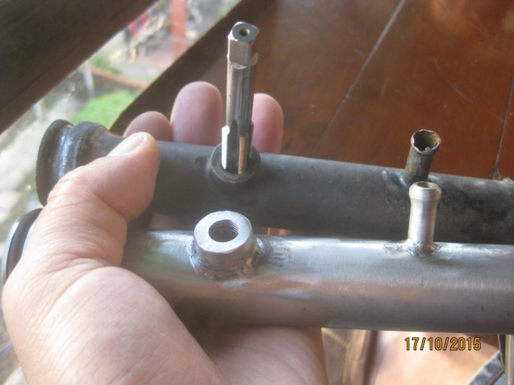

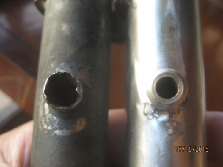

Thay ống nước xe SWG bằng ống INOX
Từ sau việc xúc két nước phát hiện cái ống nước từ thân máy đi vào phần dưới két nước tại đây: https://www.otosaigon.com/threads/c...uc-luc-trang-1.8616854/page-118#post-11060590
Và tại đây: https://www.otosaigon.com/threads/c...uc-luc-trang-1.8616854/page-118#post-11062601

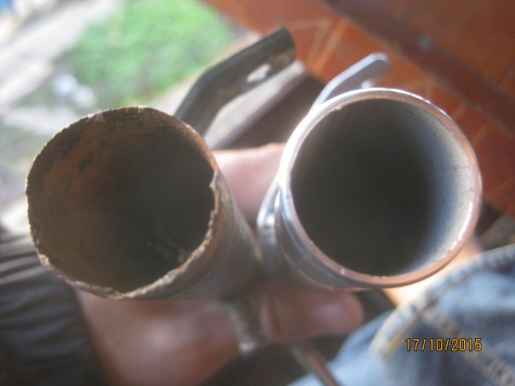

Lại phát hiện cái ống nước nó bị mục và đây cũng là nguyên nhân làm cho nước làm mát bị đen:
img_5118-jpg.349869

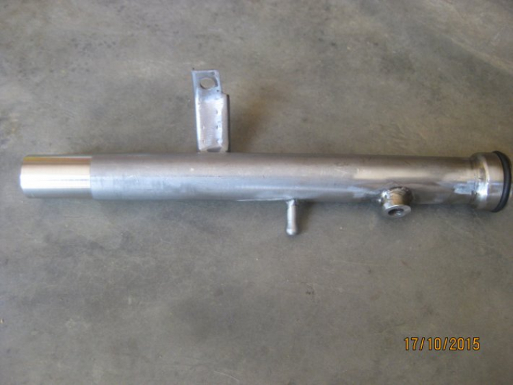

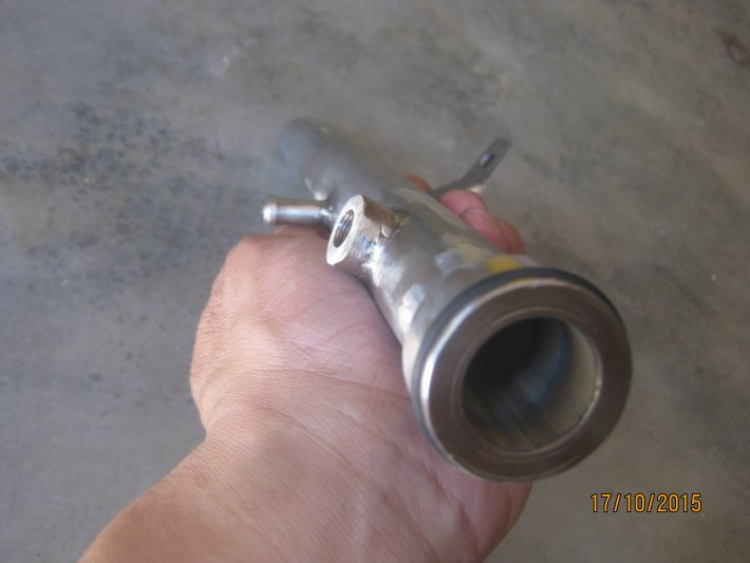

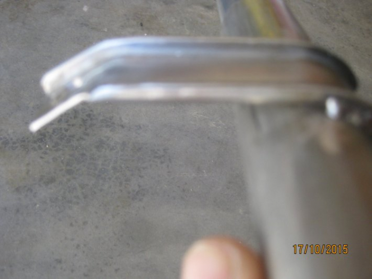

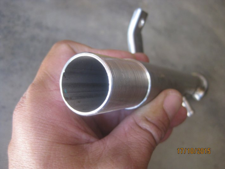

Và nay em đà làm được cái này bằng I nox

Với cái này thì hy vong là nước làm mát trong hệ thống còn giữ mãi xanh tươi trong khoảng 1 năm là OK rồi
