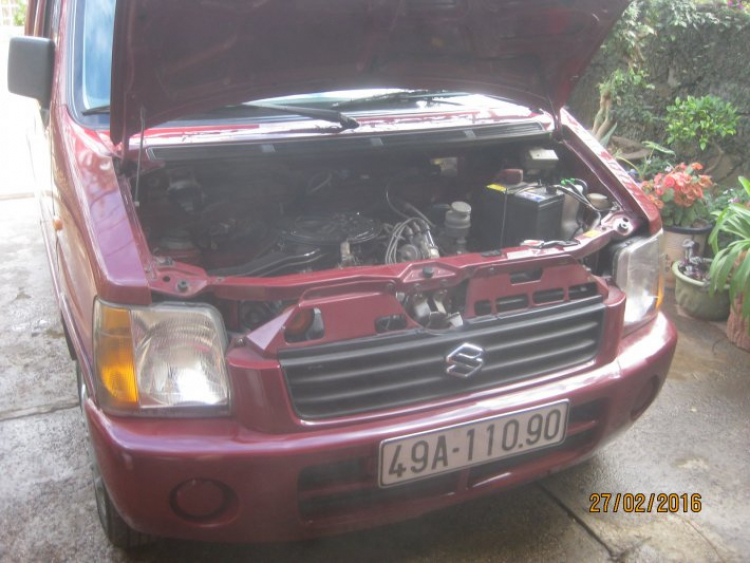

Thật không thể tin nỗi với 4 ngày bác chủ đã cho em nó đi 2.000 km
Chia sẻ kinh nghiệm tự bảo dưỡng SuZuKi WaGon

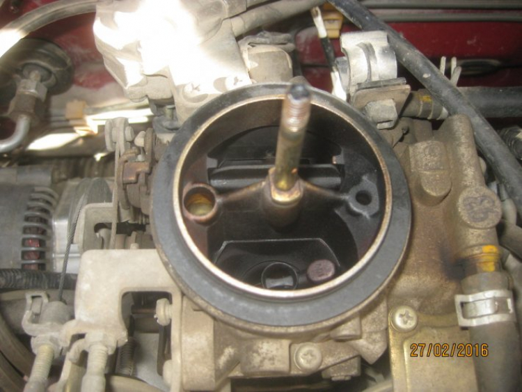

Bảo trì vệ sinh chế hòa khí bằng dung dịch Clean Carburator
Kết quả êm ru bà rù và chuẩn bị thêm 1 chuyến nữa. Nể bác chủ thật

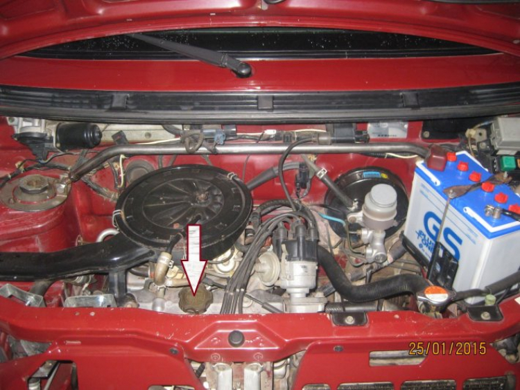

e đã xem phần thay nhớt xe của bác cxx. Mới thấy chỗ tháo dầu cũ ra. Còn cho dầu mới vào chỗ nào a. Và làm sạch dầu cũ trong máy như nào. E định tự diy mong bác hướng dẫn . E hỏi chút loại dầu và giá cả của loại thường dùng cho xe mình là gì a

Đây bác: Bác thấy cái nắp Engine Oil không bác
Nhớt em dùng loại này , vì Castrol nghe nói là hàng giả cũng nhiều lắm mà mắc nữa. Nhớt Total này là hàng của Pháp nhập khẩu một Can 5 lít bác mua 3 can thì thay được 5 lần. Nên nhớ là nhớt 15W - 40 nha bác.
img_2489-jpg.210732
Em hay dùng cao su non loại dùng làm ron ống nước quấn quanh con ốc nhớt để không cho nhớt rò rỉ
img_2494-jpg.210738
Nhớt cũ xả ra bác chỉ cần mở ốc xả cho hết là được, không cần phải làm cho sạch.
Chúc bác thành công.
