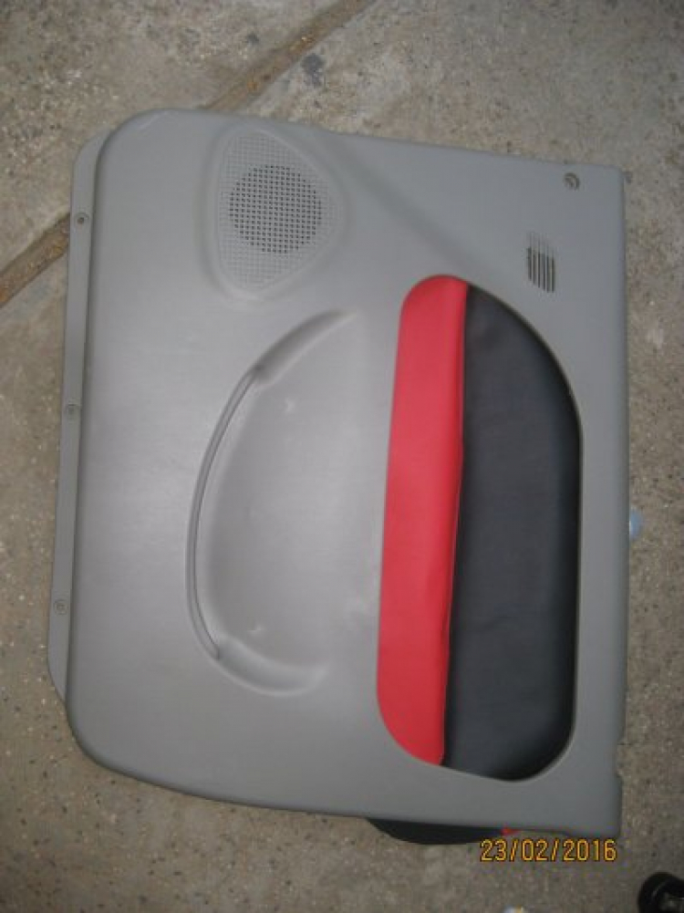

Tappi cửa của SWG làm bằng giấy và bên ngoài được bọc 1 lớp nhựa mòng cho nên rất dễ bị mục do ngấm nước, một số xe taxi thì tại tappi cửa bị đục khoét trông rất xấu và khó có thể phục hồi vì phần chính chịu lực của tappi cửa là bằng giấy, nay em có tappi cửa thay thế cho SuZuKi WaGon bằng nhựa tốt, chắc chắn và hiện đại
Phần nhựa chính màu xám, tuy nhiên phần ốp tay thì có rất nhiều màu tùy chọn như màu xanh, màu đỏ,...

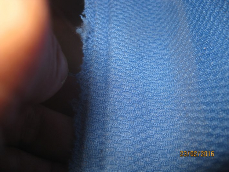

Tuy nhiên phần màu nổi bật này lại làm bằng vải thun dán trên tấm nhựa, nếu sử dụng lâu ngày sẽ rất dơ do đây là phần gác tay và không chà rửa vệ sinh được.

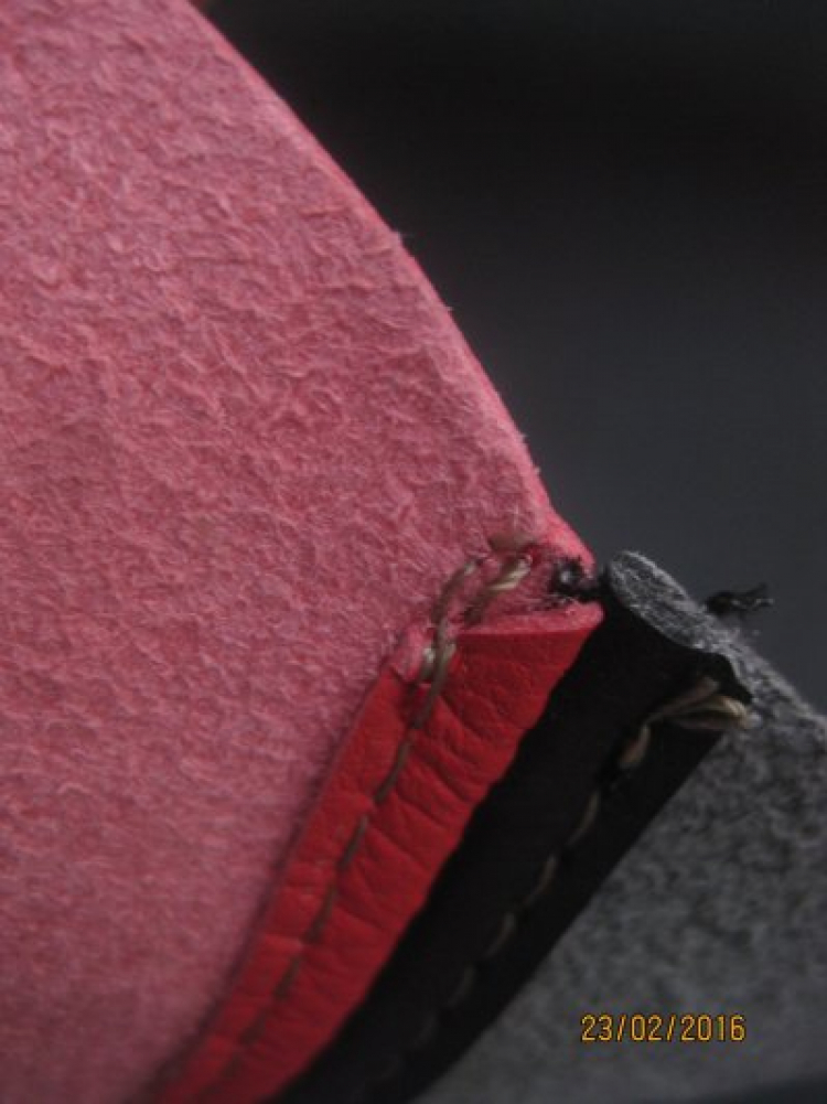

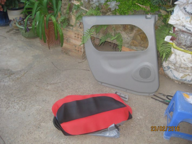

Nay em xử lý phần này thay thế nó bằng tấm da rất đẹp

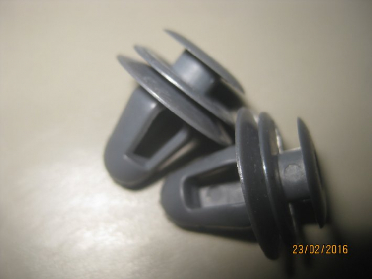

Chốt nhựa chính hãng rất chắc chắn
Được sử dụng theo bộ tappi này

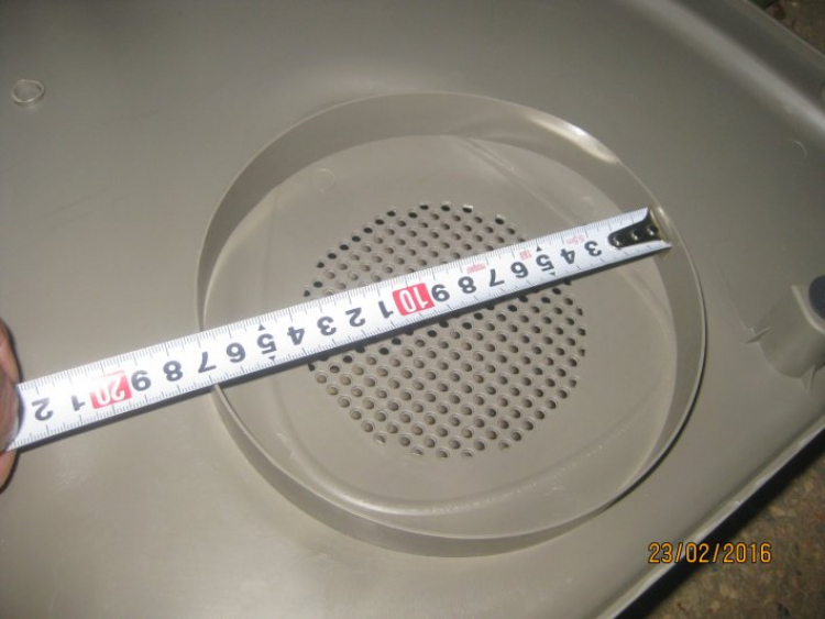

Ngoài ra, Tappi cửa này có điểm đặc biệt để sẵn cho phần lắp loa hàng ghế sau. Em thấy một số bác khoét tappi để lắp loa và phần loa lồi ra trông rất xấu. Có thể lắp được loa 16 cm.

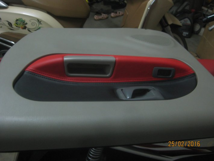

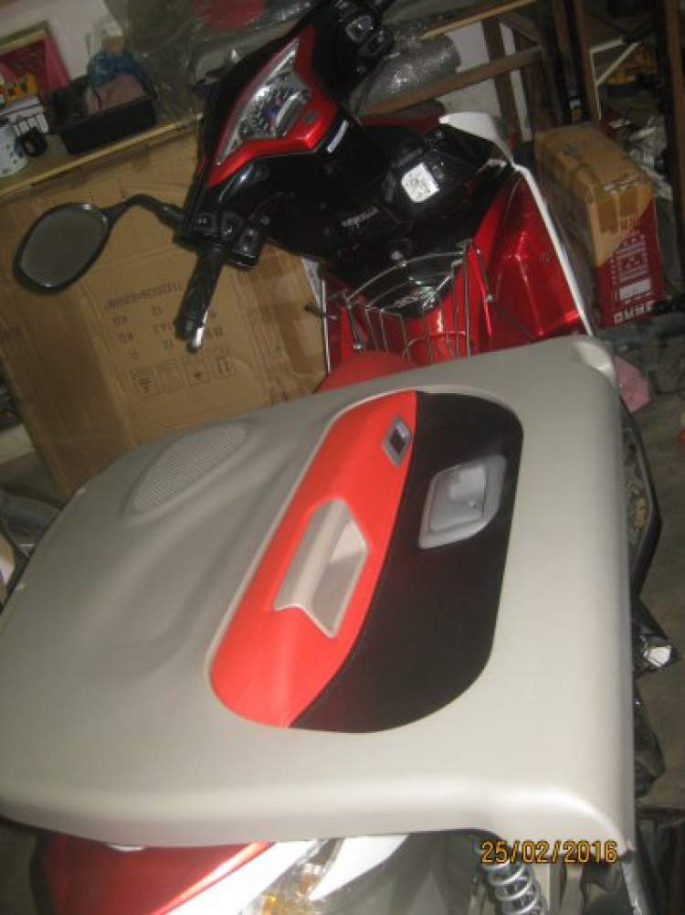

Xong. Nghề chơi cũng lắm công phu, việc lắp miếng da này vào cũng cần phải có tay nghề khéo léo - không dễ nhưng cuối cùng cũng thành công
Rất đẹp, sang trọng sẽ nâng dần chiếc SWG lên đẳng cấp một chút với nội thất hiện đại.
