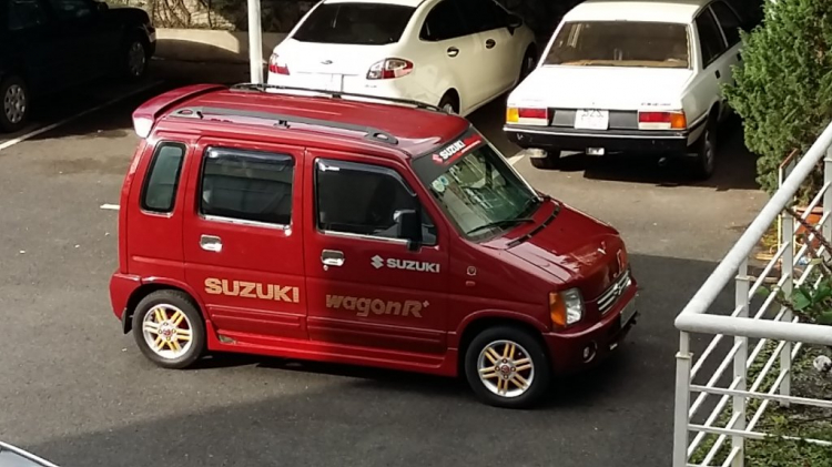

Suzuki wagon dùng thay thế chiếc xe 2 bánh, đi nhích tới nhích lui, cũng máy lạnh sấy kính, cũng leo dốc, cũng để nổ máy đứng một chỗ do kẹt xe..., rồi test thử đèn báo xăng thì được 612 km, đầy bình lại là 35 lít. Chia ra thì 5.7 lít cho 100 km cho chiếc xe dùng như đi chợ, thôi thì quá hợp lý cho dân công chức thu nhập khiêm tốn....
Vậy chứ ý đồ là khoe cái đèn báo gần hết xăng của bộ đồng hồ đời 2015 gắn trên chiếc xe đời cũ công nghệ những năm 1990. Lưu ý đèn màu vàng hình cây xăng to đùng hiện trên mặt đồng hồ - option quá hay này hiện ra khi xăng trong bình còn lại khoảng 6 - 7 lít và xe có thể di chuyển được 100 km để tìm cây xăng.
kekekeke chém gió - chém gió...với anh em su wagon
