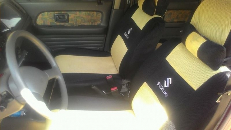

thank anh CXX... mặc áo vào nhìn nội thất sáng láng hẳn...hì... còn cái đuôi gió khó quá, ko tự lắp đc.. kakaka

View attachment 264047 thank anh CXX... mặc áo vào nhìn nội thất sáng láng hẳn...hì... còn cái đuôi gió khó quá, ko tự lắp đc.. kakaka
Hy vọng bác hài lòng, SWG lắp bọc ghế vào thấy nó sang hẳn cái xe, xe anh màu đỏ nên đi tông đỏ đen luôn.
Loại vải này nó không làm nóng cái lưng, cũng sạch và giặt mau khô :)

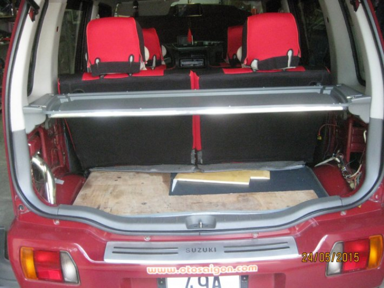

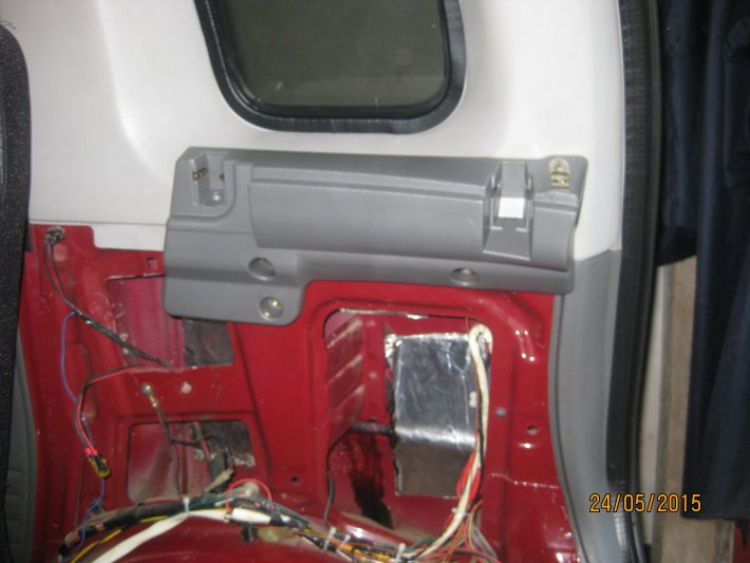

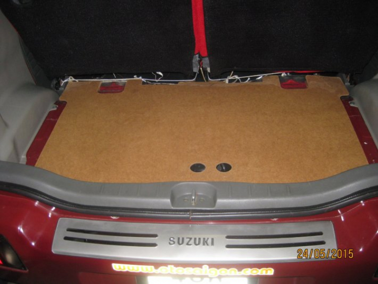

Tấm để hành lý.

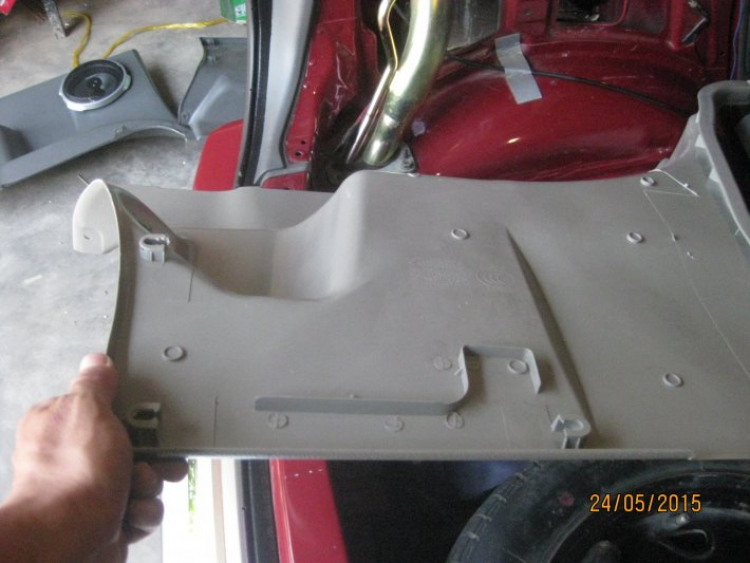

Trước đây,em đã lắp tấm để hành lý và tháo ra 2 cái ốp sau, nay khoe một tí về phần hoàn thiện tấm để hành lý này.

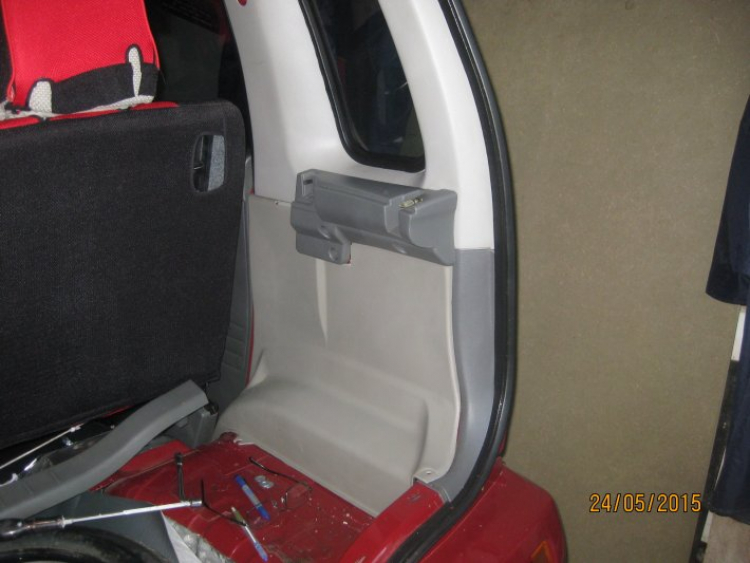

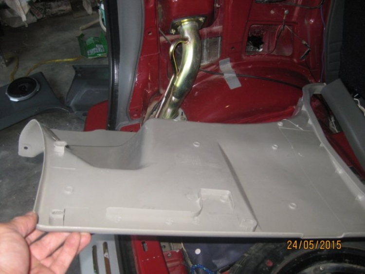

Cái ốp sau đã được tháo ra, tuy nhiên để lắp chắc chắn cái bệ đỡ thì phải cắt cái ốp này. Thế thì mất zin nguyên bản cái xe, em mua luôn cái ốp để cắt xẻo thỏa thích nhỡ có vấn đề gì thì trả zin cho nó hoành tráng
Chia sẻ kinh nghiệm tự bảo dưỡng SuZuKi WaGon
Khác màu, nhưng không sao

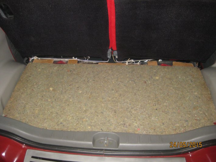

Tấm để hành lý đã được lắp trước đây, để trống thấy khó chịu quá.

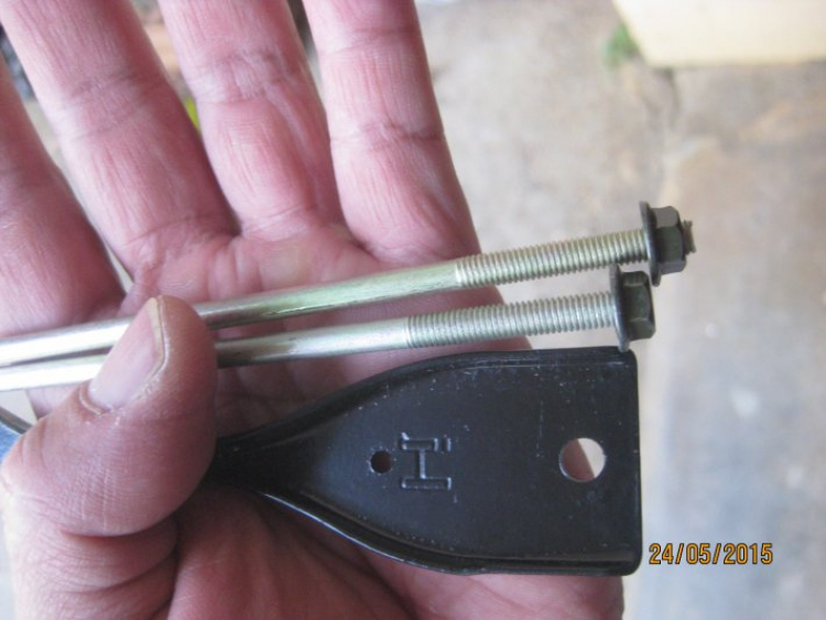

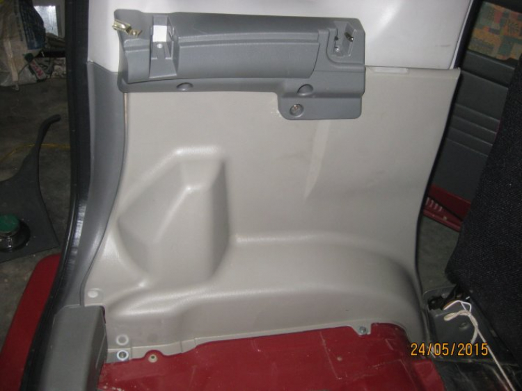

cái bệ đỡ nó đây

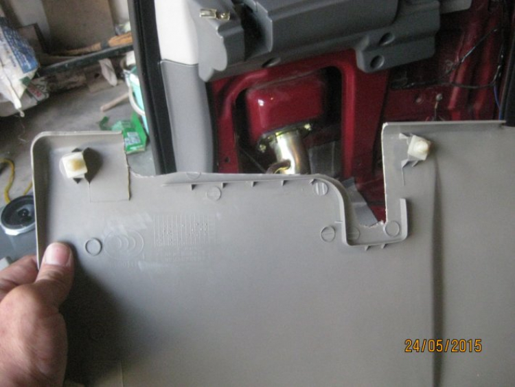

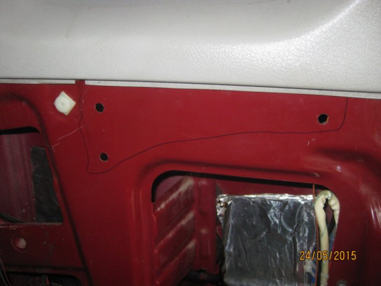

Chuột bạch lần đầu tiên suy nghĩ, cân đo 1 hồi vẽ được cái đường như thế này

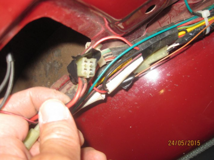

Dây loa được lấy từ jack này nhá

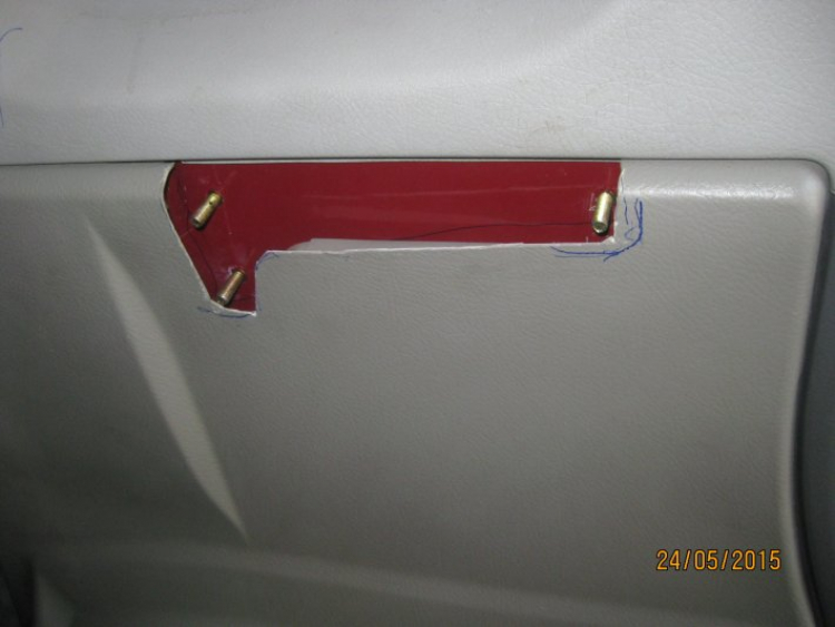

Và vẽ đường để cắt

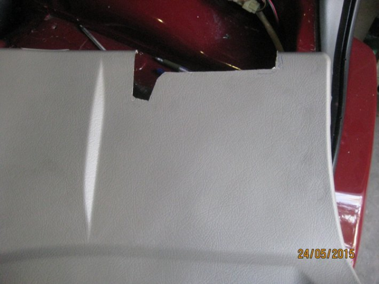

Mạnh tay cắt, chẳng ngại gì
Ướm thử

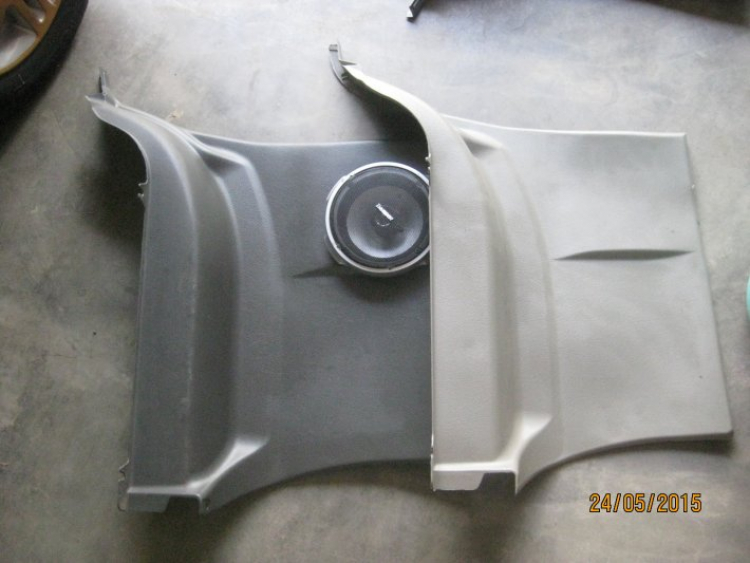

Sau khi cắt tới cắt lui thì lại để ý thấy có cái khuôn để sẵn để cắt, cứ theo cái đường này thì y khuôn
Y chang, chẳng trật tí nào, tuy nhiên để ý thì vẫn lẹm đi 1 tí, nhưng không sao nó nằm bên dưới mừ
Tấm bên kia
Cũng có cái đường vẽ sẵn cho cái kéo chạy

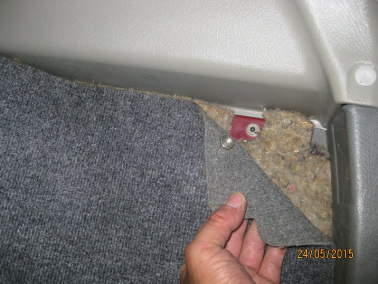

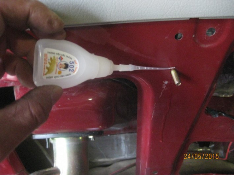

Để ý thì con bulon bắt ngược và để không bị chạy em cho keo 502 cho nó dính
Đầu tán xịn cho đẹp
Lần này thì quá hoàn hảo
Bên này hơi bị lẹm 1 chút
Bên này thì không chê chỗ nào

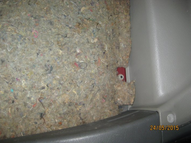

Lắp tấm các tông
Lắp tấm lót
Nhớ là đặt sao cho nó đúng cái lỗ này nhá
Bên kia

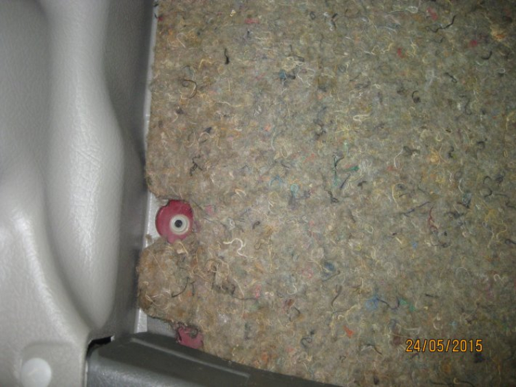

Đúng để tấm nỉ có nút bấm vào
Chốt nhựa định vị tấm nỉ

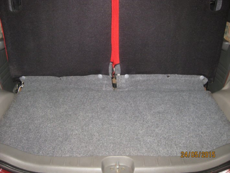

Xong
Quá vừa vặn

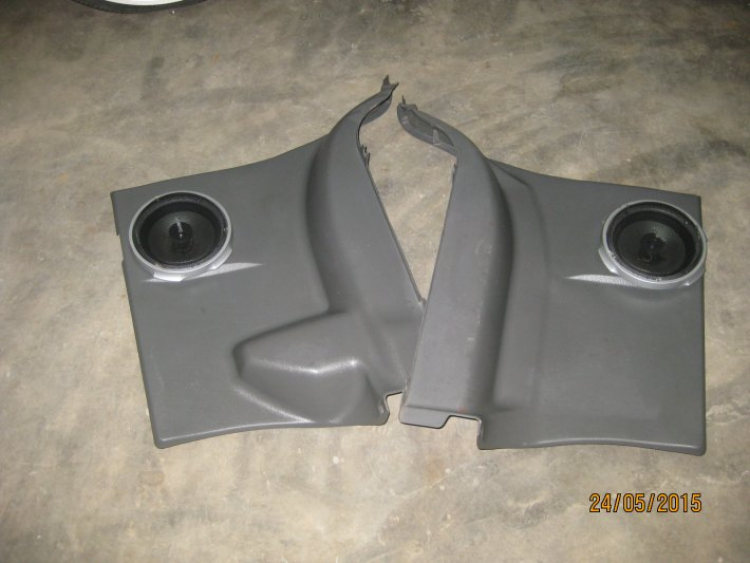

Còn 2 cái ốp này em đóng gói và để đó, sau này ai mà sở hữu chiếc xe này có thể trả zin trong 1 nốt

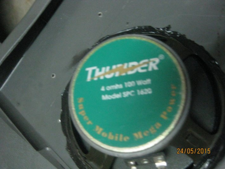

Cùng với cặp loa Thunder nghe rất hay

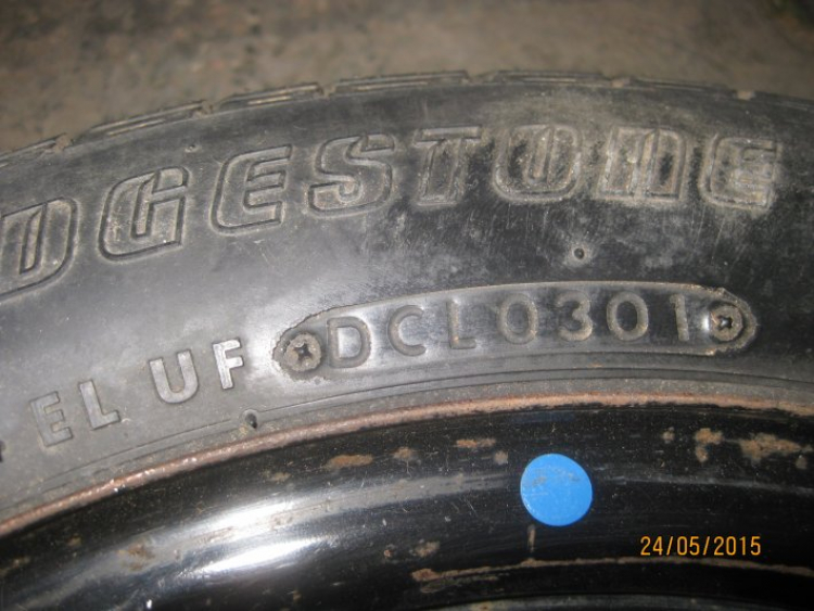

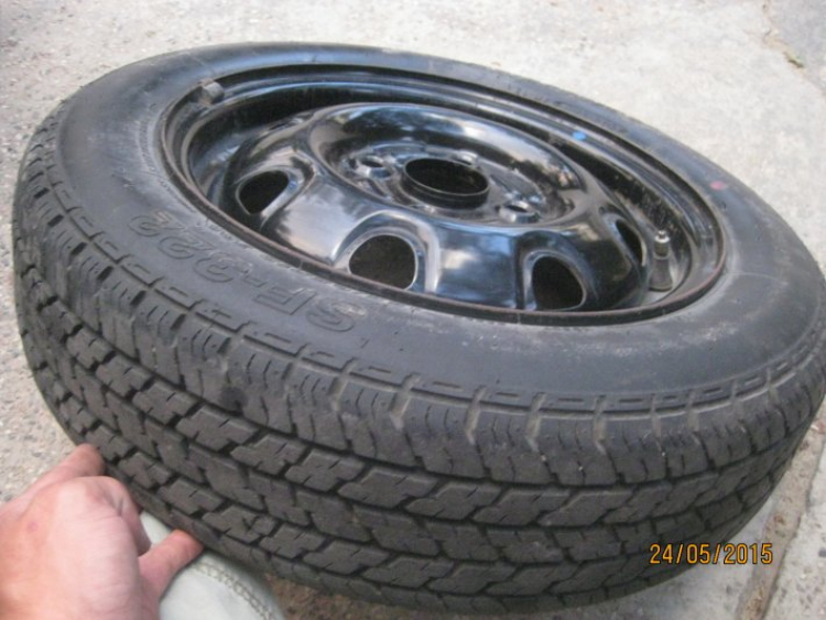

Quá trình làm thì phát hiện vở sơ cua chắc là theo xe: date là tuần thứ 3 năm 2001. Còn quá mới - hic có nên thay không????

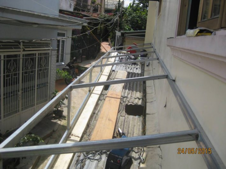

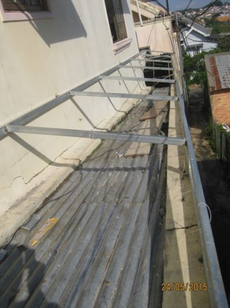

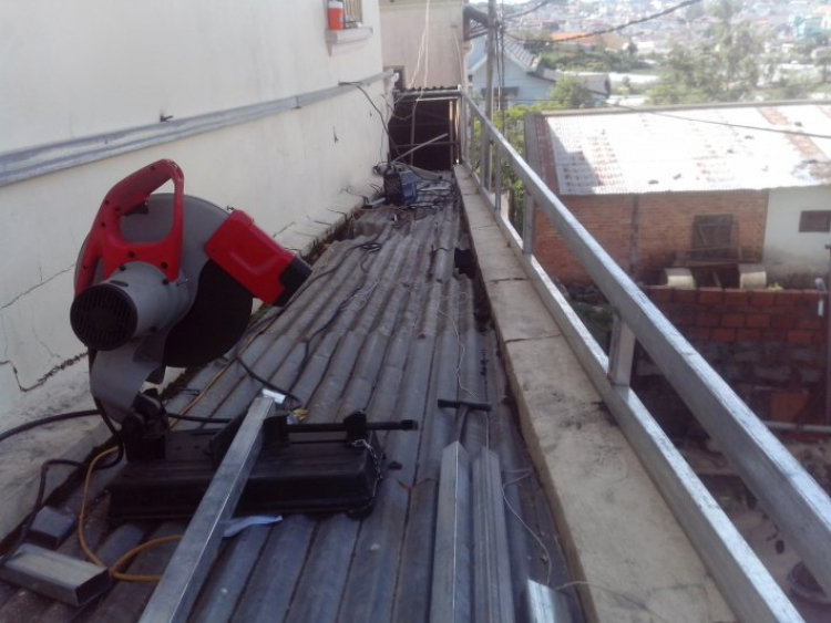

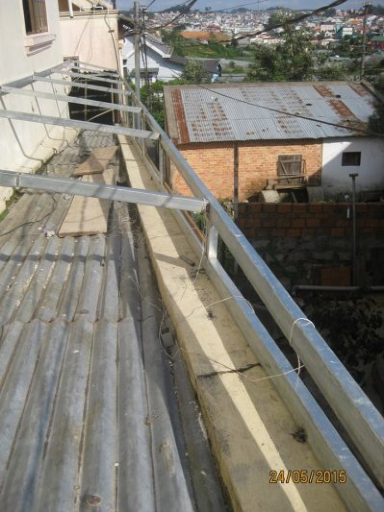

Cuối tuần 1 mình triển được dàn mái nhà như thế này.... đủ để chém gió chưa ạ???
Thấy thế còn nhiều việc lắm: sơn, tháo mái tôn cũ, và lợp tôn mới.... 1 ngày là xong.

cái này thì liên quan gì đến xe cộ?
Cái này là chém gió đấy bác. Em từ khi không biết hàn que điện bao giờ, thích quá chiến luôn cái máy, rồi làm ra được như vậy. Ấy thế thôi em sẽ có 1 bài chia sẽ kinh nghiệm hàn que để cùng chia sẻ kinh nghiệm này.
Cũng như 1 bài nói về sơn xe nữa, cách sử dụng súng phun sơn, điều chỉnh sơn, gió và sự phối hợp giữa 2 cái này để cho ra màng sơn đẹp.
Em xin phép đính chính tiếp, thớt của em là chia sẽ kinh nghiệm trong và ngoài xe, nên bài của em nó lộn xộn, xin bác xem bài đầu tiên: https://www.otosaigon.com/threads/c...goai-xe-suzuki-wagon-muc-luc-trang-1.8616854/
