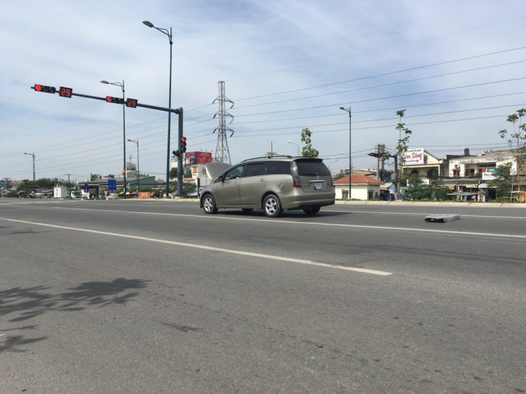

:3dgoidien:Xe ko no may dc,vao garra tho bao hu cuc de dang sua a.. Mieng do la mieng op cua sau em moi thao ra chua gan vo

Mới sang som rua xe xong em no nằm phơi nắng giữa đường Pham Van Dong lun ạ...

sao lại hư cục đề ta ??? thường rữa xe không khéo , xịt vào dzắt mobin là nó chứa nước bị bệnh ngay . Cục này mấy xe bị bệnh rồi . xe cuibapmazda626 cũng bị , xe Anh @Stanvic khi qua vùng nước sâu trên Buôn mê thuộc cũng bị và xe cũng vài anh nữa .
Kéo vào gara kick binh ko nổ,noi xe e bi hu de,đề ko chạy,ve sinh đề va kich binh het 600k ạ cuibapmazzda hihi

Em lại nghi cọc bình ko tiếp xúc tốt
Em cũng nghi vay chắc nước vào.. Hãi..chắc mây a ý vẽ..
