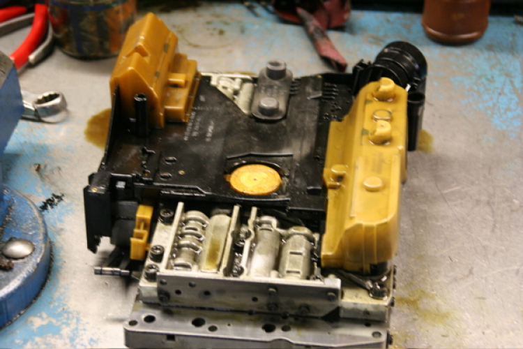

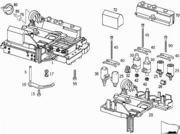

Bác đưa xe vào kiểm tra kỹ xem,nếu hư electronic-hydraulic control unit (hộp anh thợ nói) thì căng đấy ah!
Cho em hỏi một chút về xe S350 2007.
Hộp này nằm bên trong hộp số, trước đây việc thay thế cài lại chương trình,bán phụ tùng bên ngoài như bọn e có thể làm được tầm 4x triệu nhưng now liên hệ các nhà cung cấp phụ tùng tại Usa đều trả lời là pls liên hệ với local dealer,nên cái này hiện này bên ngoài ko có hàng để bán,cái này cũng hay bị cả ML,GL,..
