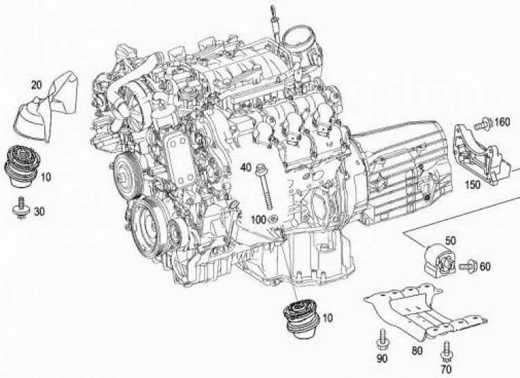

Cao su chân máy có 2 cái thôi sao Bác tới 4 cái lận ?
2 cái trước, 2 cái sau? làm sau mà có 2 cái được bác, em thay 2 cái từ lầu rồi, trước tết em thay thêm 2 cái nữa, là tổng cộng 4 cái.

Bác đưa xe vào kiểm tra kỹ xem,nếu hư electronic-hydraulic control unit (hộp anh thợ nói) thì căng đấy ah!
Cho em hỏi một chút về xe S350 2007.
Hộp này nằm bên trong hộp số, trước đây việc thay thế cài lại chương trình,bán phụ tùng bên ngoài như bọn e có thể làm được tầm 4x triệu nhưng now liên hệ các nhà cung cấp phụ tùng tại Usa đều trả lời là pls liên hệ với local dealer,nên cái này hiện này bên ngoài ko có hàng để bán,giá trong hãng khoảng 7x tr,cái này cũng hay bị cả ML,GL,..

kvl nói:

Dạ đây ah! máy và hộp số được treo với khung xe bởi 3 điểm nên có 2 cao su chân máy và một cao su đuôi hộp số,cao su chân máy mer đặc biệt là có dầu ở bên trong!
Hình số 10 : cao su chân máy
50 :cao su đuôi hộp số!
