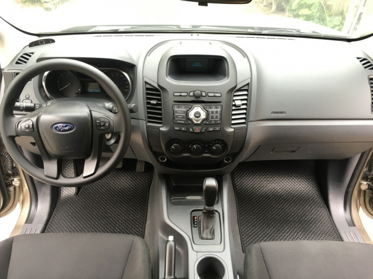

Bác lột bỏ luôn cái lót sàn da đi ạ. Thay vào đó bằng cái thảm Thái Lan thì sau khỏi sợ ạ.

Nhờ bác inbox giúp mình địa chỉ và giá cho bộ lót sàn của bác nhé. Bộ này nhìn đẹp quá ạ. Cám ơn bác.Bác lột bỏ luôn cái lót sàn da đi ạ. Thay vào đó bằng cái thảm Thái Lan thì sau khỏi sợ ạ.

Đẹp, nhưng em thấy nước vẫn cứ thấm, chỉ có tháo ra nhanh hơn đúng kg bác?

Bác đi xe gì vậy. Em báo giá bác luôn đc ạ.Nhờ bác inbox giúp mình địa chỉ và giá cho bộ lót sàn của bác nhé. Bộ này nhìn đẹp quá ạ. Cám ơn bác.

À. Ý em là ko cần cái sàn da nữa ý ạ. Còn nước mà bị ngấp như ngậm thì phải cần xử lý rồi ạ. Nhiều khi nước lớn thì mới gọi là bị thấm, ngấm mà trường hợp này thì hi hữu rồi.Đẹp, nhưng em thấy nước vẫn cứ thấm, chỉ có tháo ra nhanh hơn đúng kg bác?
