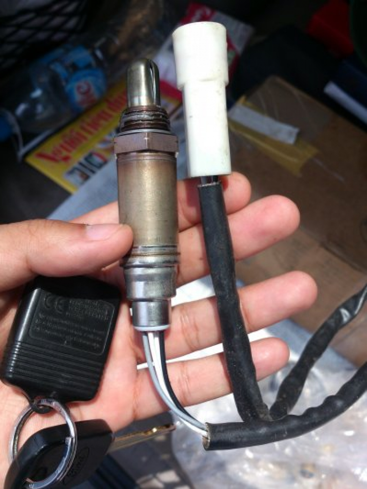

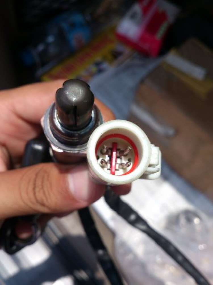

jack cắm cảm biến oxy đầu vuông còn cục em mua đầu tròn vậy mình cắt dây nối được ko mấy bác,
5/9/13
548
593
Theo nguyên tắc là được nếu đúng 4 dây, nhưng có thể khác Voltage, dzụ này bác hỏi Mrinuni thử xem.

Anh cũng đang rối với nó đây em, đại để là nó có 2 loại với 2 kiểu dòng volt khác nhau. Còn phân biệt sao thì anh chưa có tgian coi nữa, đụng mấy con này mua để tìm hiểu thì tốn tiền qué. keke
Anh có mua giùm anh @F117A 1 con downstream của Bosch mà chưa có time gắn thử. Có gì anh report cho.

zị bữa nào caffee ngâm cứu ợ, em đang cầm nó đây

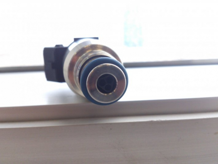

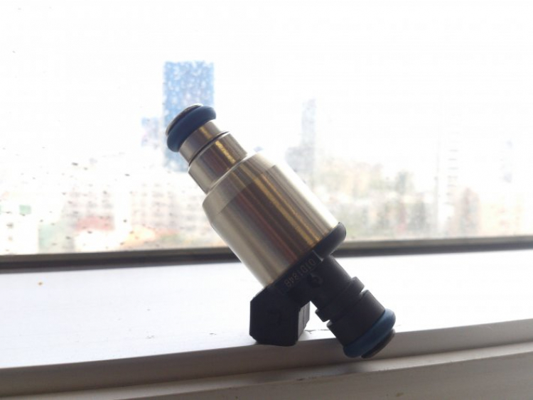

còn đây là con béc phun nó gửi nhầm cho em, đầu phun to như cây tăm so với escape thì nhỏ cỡ đầu kim

Cái oxygen sensor em gắn thử chưa ? ok ko ? Cái của anh F117A cũng hao hao, để dzụ anh í gắn thử :D

em gắn rồi, ko vừa vì đầu của xe là đầu vuông, anh mở nắp capo, đứng vị trí bánh bên tài nhìn sâu xuống anh có thể thấy cái đầu jack vuông đó
