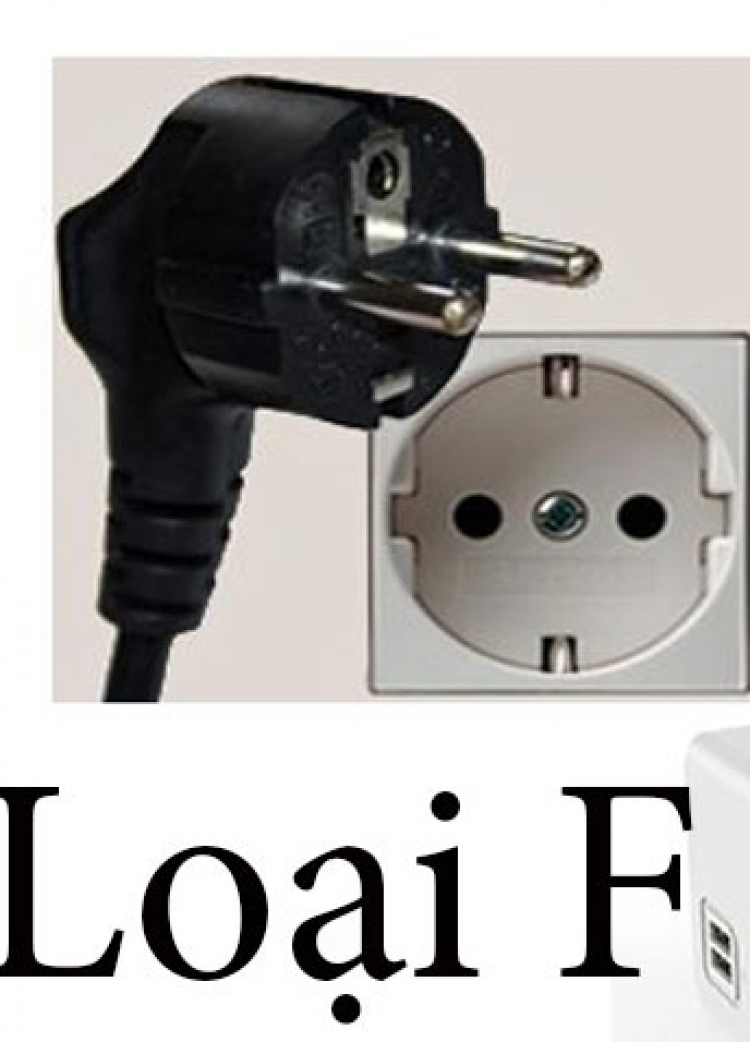

Klq, các cậu làm nhà mới nên mua ổ cắm chuẩn F châu Âu, vì 90% thiết bị điện gia đình hiện nay ở VN (là nhập từ Thái Mã Sing...và châu Âu nhập sang )
Ổ kiểu F rất chắc chắn từ 2 cực đến kết cấu, chống con nít thò tay vì khj cắm nó ngập vào trong và nối mass 2 ngạnh. Có thể nói nó là ổ có nhiều ưu điểm nhứt thế giới hiện nay
Mua ổ lỗ dẹp (hay lỗ tròn bình thường) ko dùng được mass của phích cắm -- rất phí và mất an toàn!

Kiểu Schuko này đúng là có cơ cấu bền về cơ học cao,an toàn cho tiếp xúc giữa phích và ổ nhưng thật ra chỉ nên dùng ở bếp..Mà bếp từ,lò nướng ..với thiết bị sinh dòng cao..Nhật nó khuyến cáo đấu bằng cos ,bắt vít vào ngay sơ cấp/thứ cấp MCB..Thiết bị Home Entertainment thì đa phần nếu là nội địa Nhật ..Mẽo thì dùng phích dẹt..

Anh chơi schuko thì sẽ khóc với Mẽo và Tàu nhé :). Và cả uk nữa
Mình là mình ghét nhất thằng F vì cái tiếp mát quái dị của nó.
Btw, éo xứ nào như VN type nào cũng phải support. Vậy bỏ tiền mua mịa nó cái Schneider đàng hoàng Universal, mai mốt khỏi lo cháy nhà bậy bạ

Phích hàng Mẽo chỉ có máy tính bàn xài, thiếu gì adaptor
Hàng Tàu ba chấu dẹp xếp hình tam giác, Vịt ta có nhập thiết bị nào đâu. Cậu mơ ngủ à???
Cậu nên nhớ tính an toàn cao (đặc biệt nhà có trẻ con) ổ F là vô địch!
Máy giặt, lò vi sóng, bếp điện, bếp từ, lò nướng, máy xay trái cây...thậm chí máy nước nóng ( cái máy nguy hiểm ẩm ướt) VN cũng toàn nhập xài phích F ( vì các nước sx cũng xuất hàng này qua châu Âu)
Tiếp mass châu Âu có gì là quái dị?
Tiếp mass của riêng thằng Pháp mới là quái dị (nhưng dùng chung ổ F được vì có lỗ mass dành riêng cho Pháp)
Thằng UK thì nhược là làm ổ / phích quá choán diện tích, lạc hậu ( dùng cầu chì ngầm) trong khi giờ CB đã chống quá tải ngắn mạch hết rồi.
