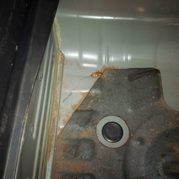

Xe em 3.5q cũng trét keo :(....em thì bị gián nó wậy....may mà xử đc
