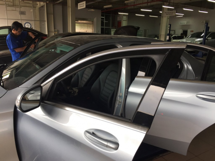

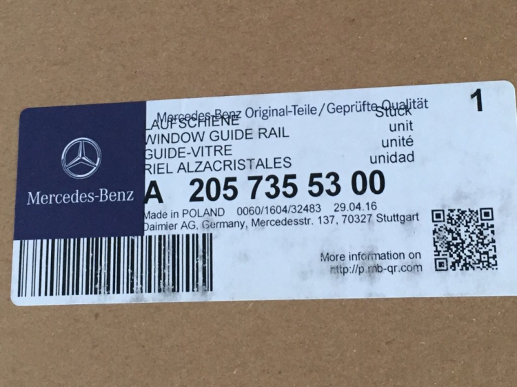

Hãng đã có ron mã mới để thay cho C class w205 rồi nhé các bác, xe ông bạn em được thay Free bên Haxaco Q6.
Bác nào đang đi C W205 (chỉ C w205 thôi nhé) thì cứ alo hãng rồi lại thay mà thôi ... Xe bạn em thì thay bên Haxaco VVK, ít khách hơn bên Hàng Xanh nên vào là được thay ngay ... Bác nào cần thì alo trước cho
- Bảo (cvdv Haxaco Q6) 0936034557
- Danh (cvdv Vstar Phú Mỹ Hưng) : 0989757873
Thay xong thì tiếng ót ét lặp tức hết ngay ... Hy vọng nó sẽ hết hẳn luôn (test trên đoạn đường đang sửa cả km)

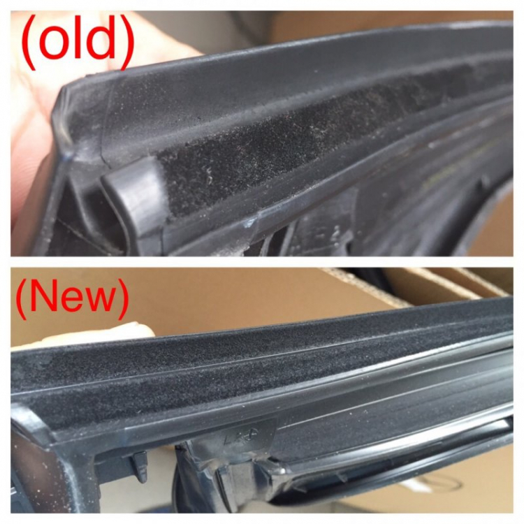

Em có chụp vài tấm hình Ron cũ & Mới cho các bác xem đây.
Ron Cũ : 1 lớp nhám
Ron Mới : có đến 2 lớp nhám
