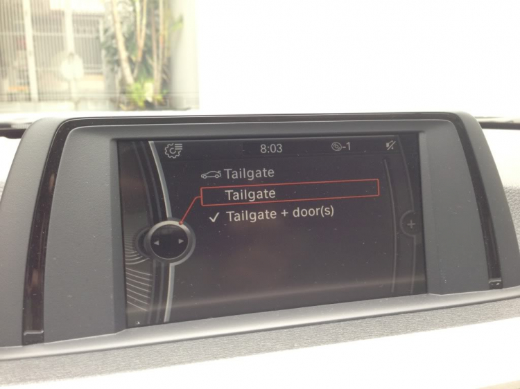

caubasg nói:
Bác vào I-drive có phần chon lock, vào đó tuỳ chọn chức năng lock cửa và trunk sau xe! xe em làm rồi!
F30 khi dung remote bấm mở cốp có độ trễ nhất định khoản 2 s, bấm giữ 2s nó mới unlock trunk sau!
em mò móc thấy cái setting đó rồi.

Lam cach nao de ra duoc den setting nay ha Bac ? huong dan giup minh tung buoc voi, tim quai chang thay dau. Thanks nhieu !

tun6 nói:
dang0212 nói:
caubasg nói:
 Bác vào I-drive có phần chon lock, vào đó tuỳ chọn chức năng lock cửa và trunk sau xe! xe em làm rồi!F30 khi dung remote bấm mở cốp có độ trễ nhất định khoản 2 s, bấm giữ 2s nó mới unlock trunk sau!
Chuyên đề F30 - Phần I
bác lo mò âm thanh với ngoại thất mà ko nghiên cứu setting idrive nè
Menu-setting-doorlock
vào tiếp em nay là gặp em nó

rồi xong, xe mình ko có mục tailgate rồi, chỉ có mục Unlock Button và 4 ô stick vào để chọn last seat, automaticrelock ....thua.
lúc mới nhận xe thì bấm mổ cốp sau,4 cửa vẫn lock,từ khi thay nhớt reset thì ko còn nữa,dù đã upgrade mới system. chán bmw, so với Mer, bmw có vẻ gì đó chưa hoàn chỉnh và nhất quán trong hệ thống lắm, mỗi đợt xe mỗi khác nhau.

tun6 nói:
Xe bác lấy đợt tháng 4/2012 giống với em thì phải, nhưng xe em hiện giờ vẫn mở cốp sau mà ko unlock 4 cửa được. Đã upgrade system từ EA luôn.
