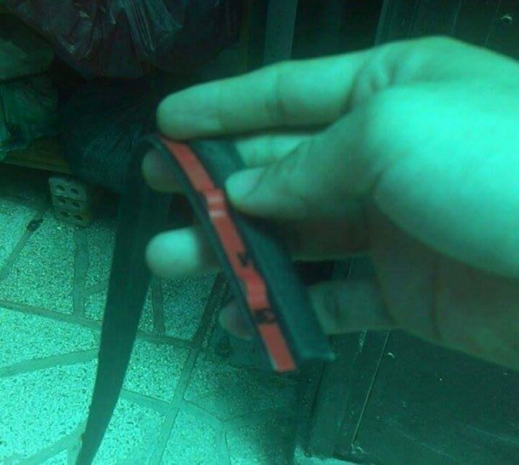

Hehe đầu tiên là mang mớ ron lẻ ra ướm, họ đã quy định ron Z cho cột A, ron P cho mép dưới cửa, ron D lớn là dành cho khung trên, ron d nhỏ cho mép cột B của xe. Kể đến đây hơi lùng bùng, thì ta xem từ từ nhé.Do kinh tế eo hẹp, cũng muốn cách âm như các bác, em đã mua bộ ron cách âm theo xe city 2013.
Phần tham khảo vài thớt của thương gia e đã đc khai sáng về giá lẫn về thi công, học đc cách thi công bài bản của mấy ảnh. Gom lại đc vấn đề diy chỉ là chuyện nhỏ!
Khi xác định tự làm thì phải có vật liêun lẫn công cụ hỗ trợ, rất may bọn bán nó cbi sẵn hết cho mình từ in cách lắp đến keo 3m hay dung dịch hỗ trợ kết dính 3m đặc biệt.
1.mở bộ phụ tùng xem xem họ cbi cho ta những gì
2. Đương nhiên phải có bộ ron rồi, e tách ra thì nó có từng miếng ứng với từng vị trí cần thi công

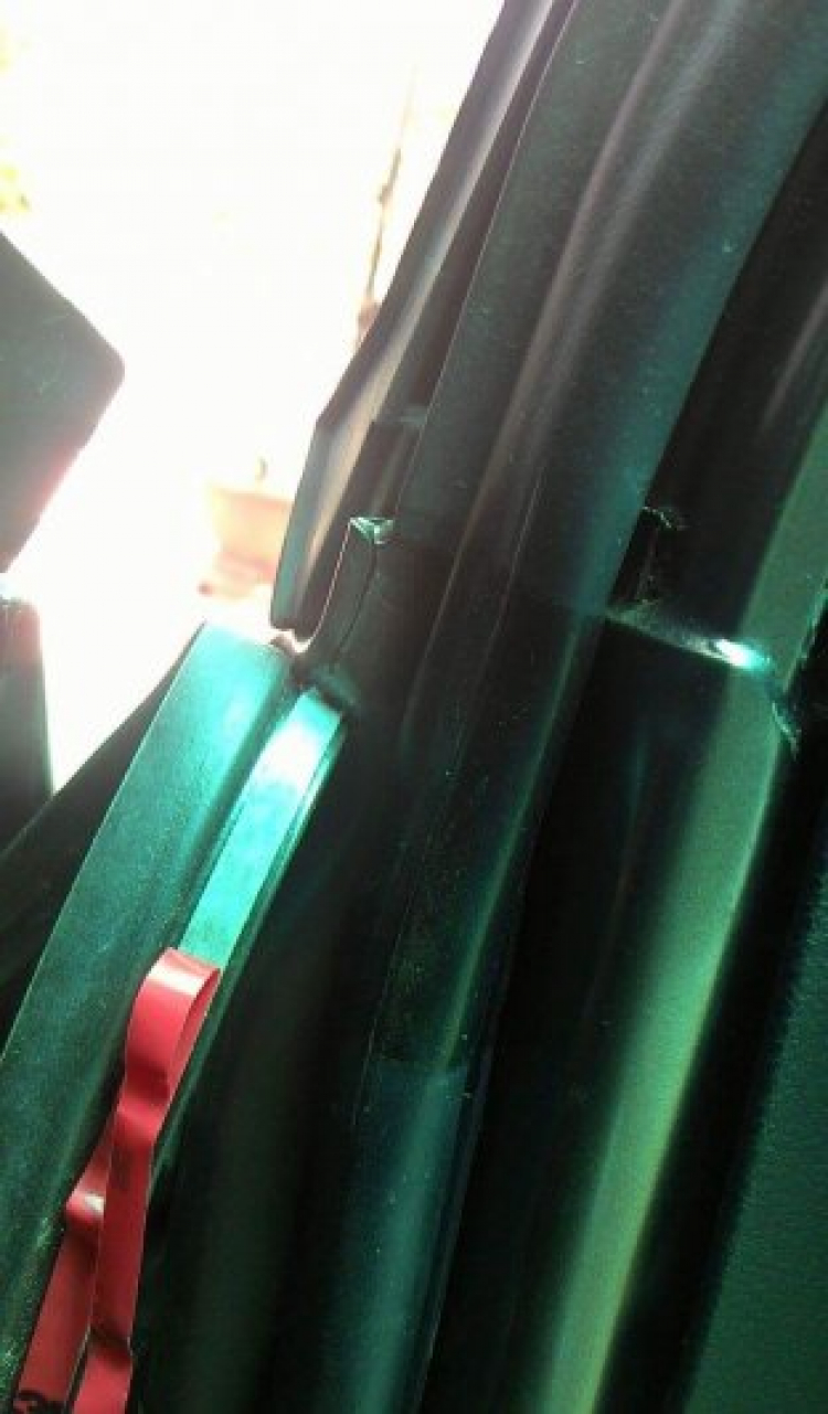

Đi ron Z trc cho cột A cửa trc trước tiên vì cột này sát thành xe hơi khó thò tay vô, mẹo là đừng tháo keo dán liền, mà lòn vô trc chút tháo mặt nylon ra là đi tuốt lại ngay ngắn! (À trc khi đưa vào nhớ vệ sinh sạch sẽ, và trét ít dung dịch hỗ trợ cho mấy chỗ uốn lượn cửa xe)
Ron đây!
Do ron dư nên ta cho nó ăn gian xí vô đường cong bên dưới
Kế đến là lòn vô thôi
Và lên đến mép cửa trên dừng lại lên hềnh ngay

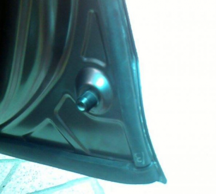

Thành phẩm (nhớ dán bên trên lỗ thoát nc của cửa nhé các bác, tránh đèn vô che mất lỗ đó thì mục cửa à
Đây nó như vầy nó chui vô ron D
Chỗ tiếp xúc điểm trên lỗ thoát nc cửa hơi ít, ta nên cho dung dịch hỗ trợ kha khá để bổ trợ nhoen

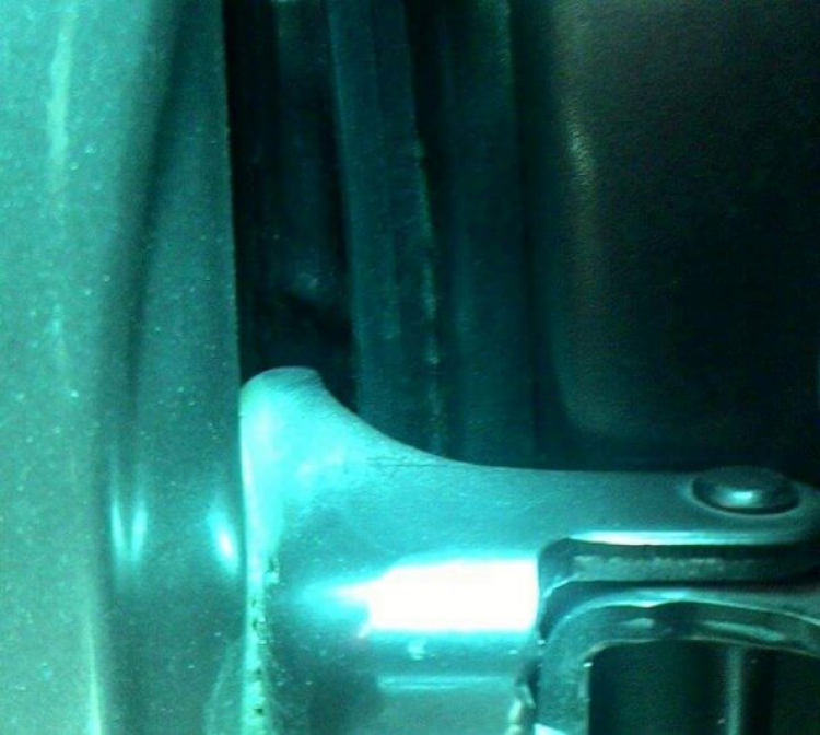

Các bác nhớ nhìn kỹ, tránh để lỗ thoát hơi úp vào bên trong mép cửa, mà phải để đó thoát ra ngoài nhé:
Tới đây là ok, đóng đc cái cửa trên bên phụ gòi, em cũng đi ăn do đã 13h gòi, nóng và đói xanh mặt

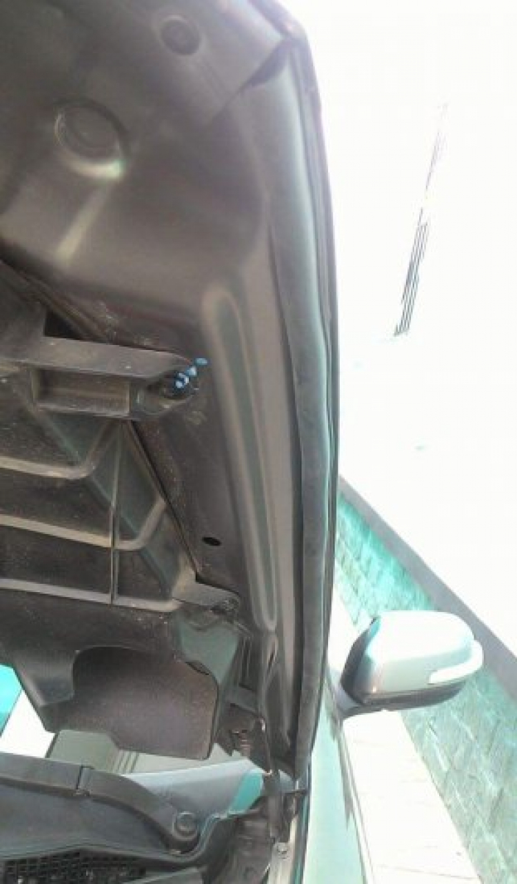

Đến đoạn cửa sau và các cửa còn lại như nhao, em qua luôn cốp với capo
Cốp trc nhé:
Bên phải:
Lão Lam bảo e dán mép xấu, mà kệ xấu xíu cũng đc miễn nó hiệu quả hoy.
Capo vệ sinh sạch trc, bôi dung dịch hỗ trợ vì chỗ này nóng sợ rơi mất keo
Thi công hoy:
Gần hơn bên dưới
Bên tài
Thế là xong, do ban đầu ngồi phân loại ron mất 15' nhưng thi công thì nhanh thoai! 45' là hoàn công.
Ron dư em dán góc bên tài với bên phụ như lày:
Đánh giá sơ bộ là đóng cửa hơi khó, do thêm 1 lớp ron nên cửa hơi nặng, theo bên bán nói trc là ban đầu nó sẽ cảm giác đóng cửa chắc tay, cửa rin thì đóng cũng ổn nghe bộp (ron còn mới mà), nhưng dán gòi nó kêu "phập! Phập!"
Đồng thời hạn chê sau 24~48h cho keo khô, cố định vững chải rồi hãy đi nên bgio e còn để yên ko đi, nên chưa có cảm nhận đi đường thực tế.

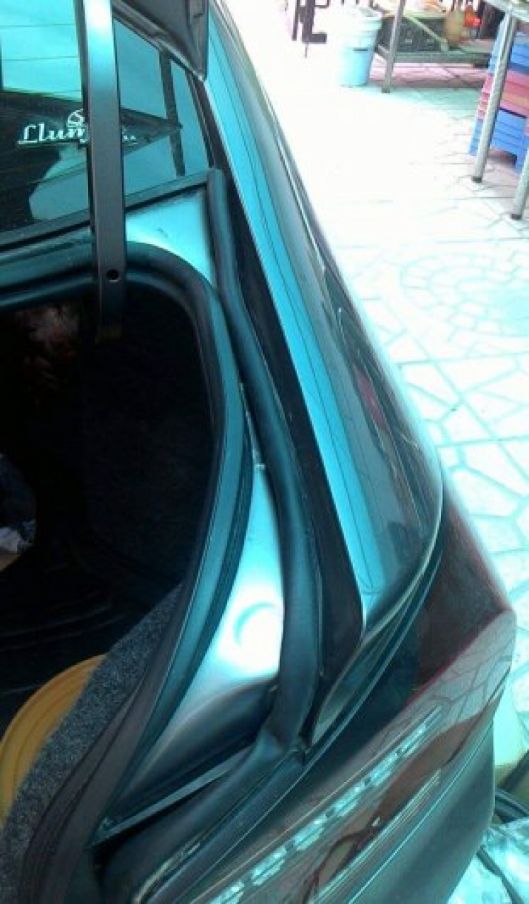

Cốp trc nhé:
Bên phải:
Thi công hoy:
Gần hơn bên dưới
Bên tài
