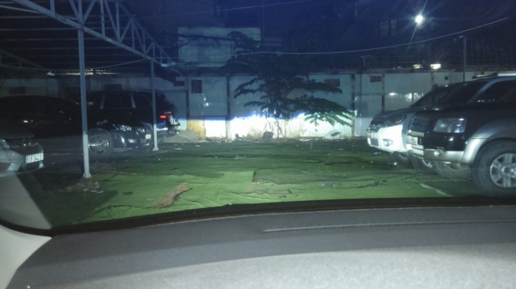

Nửa đêm mới rời xưởng về nhà, trời thì mưa, đường thì xấu may mà mới vừa tự tay lên được cặp đèn bi xenon quá sáng, bất chấp tất cả các loại gió mùa.
View attachment 370217 View attachment 370218
Nhìn sướng con mắt mà mệt cái ví rùi. Dự là cuối tháng này E lấy xe rồi ra bác mần luôn vì e cũng hay về Sa đéc giấc chiều tối, đi đường mà tối quá cũng ớn.

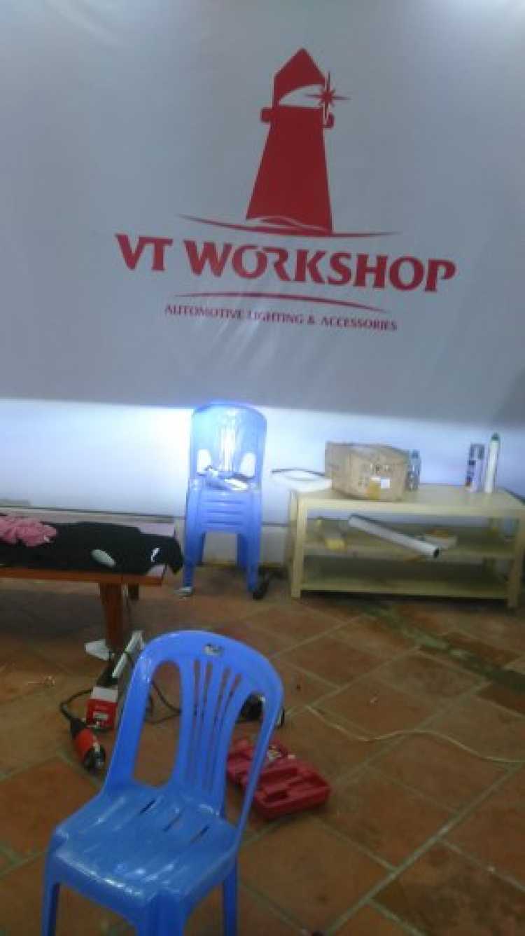

Vài hình ảnh em hỗ trợ bác Hòa lên đèn ạ
Tháo đèn và đưa vào lò hấp hèm à nhầm hấp đèn dưới sự tham gia của bác chủ :D
CITY CLUB-TRAO ĐỔI KỸ THUẬT, ĐỘ ĐẼO.
Em có lò hấp đèn do em tự thiết kế và tự đặt, lò em sấy cho không khí lưu thông, không "nướng" đèn các bac như các lò oven, nhiệt độ không bao giờ lên quá 100 độ đảm bảo hoàn toàn safety cho cặp đèn các bác. Ngoài ra không gia tăng áp suất trong lò, việc gia tăng áp suất như các loại lò nướng và heating trực tiếp bằng đây đốt khiến nhựa chịu nhiệt ABS ( chịu nhiệt nhưng dòn) có khả năng bị dòn đi. Sở dĩ hôm nay em show lên để các bác thấy em có thiết bị chứ không phải dùng đèn khò hoặc heatgun để bung đèn các bác đâu ạ

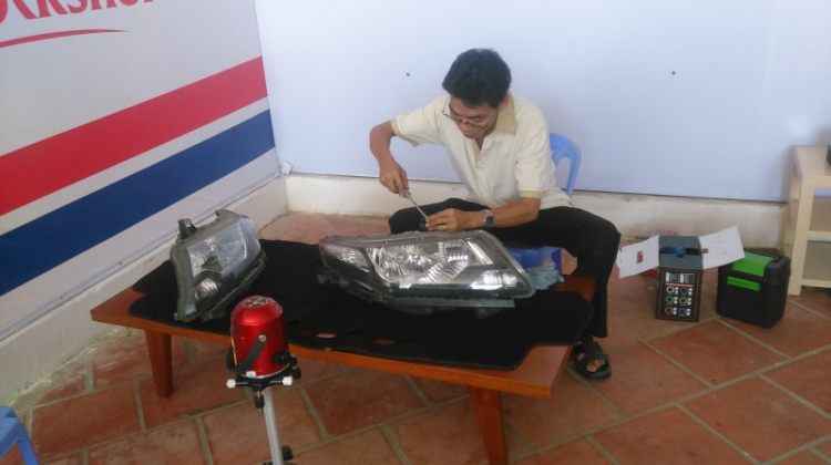

Sau khi xong, dùng kềm mở phe để tách đèn, hì hì bác Hòa xem em tách rất nhẹ nhàng và tỉ mỉ, quá trình này đèn xe các bác sẽ dc em để trên 1 tấm thảm nhung sạch trên bàn vừa tầm ngồi, việc này tránh mặt đèn bị những vết trầy không đáng có. Sau này em sẽ có phương án khác tối ưu hơn bảo vệ cặp dèn xe các bác không bao giờ trầy xước trong quá trình thi công.
Xong rồi vô bi, căn chỉnh đường cắt, máy cân mực lazer dùng trong xây dựng dc em sử dụng để canh chuẩn.
