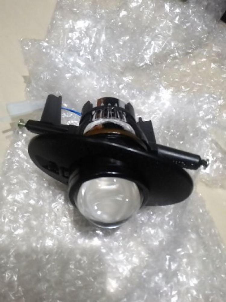

Xe em pha cos riêng, tình hình sau khi độ cặp bi xenon đèn cos rồi , xe có 2 cos 4 pha nhưng 4 pha là vào ban đêm vag đi đêm chỉ có 2 cos, nên trong lòng ấp ủ sẽ lên bi cặp pha để xe mình có 4 cos, 4 pha cả ngày lẫn đêm, sau 1 đêm suy nghĩ nhận ra có mấy cái khó sau:
1) chi phí độ thêm cặp bi.
2) phải đấu điện để làm sao bật cos 4 đèn đều sáng, đá pha 4 đèn đều lên pha, nếu lấy điện từ đèn cos không ổn vì khi lên pha hay đá pha thì phải lấy điện của đèn pha.
3) canh chỉnh sao cho đẹp, chóa pha nhỏ nên chắc sẽ khó khăn đây.
Tuy vậy suy nghĩ 1 lúc thì tất cả đều ổn, vậy các bác chờ em D.I.Y làm tiếp version 2 cho bộ đèn xe em nhé

Làm chuột bạch đi bác Vũ ơi, làm xong nếu chuột còn sống em sẽ xung phong làm con chuột tiếp theo hahaha, còn nếu hy sinh thì "thành kính phân ưu" vậy hahahahahaXe em pha cos riêng, tình hình sau khi độ cặp bi xenon đèn cos rồi , xe có 2 cos 4 pha nhưng 4 pha là vào ban đêm vag đi đêm chỉ có 2 cos, nên trong lòng ấp ủ sẽ lên bi cặp pha để xe mình có 4 cos, 4 pha cả ngày lẫn đêm, sau 1 đêm suy nghĩ nhận ra có mấy cái khó sau:

Hôm nào phải thị phạm xe bác mới đượcXe em pha cos riêng, tình hình sau khi độ cặp bi xenon đèn cos rồi , xe có 2 cos 4 pha nhưng 4 pha là vào ban đêm vag đi đêm chỉ có 2 cos, nên trong lòng ấp ủ sẽ lên bi cặp pha để xe mình có 4 cos, 4 pha cả ngày lẫn đêm, sau 1 đêm suy nghĩ nhận ra có mấy cái khó sau:

chơi phương án 2 pi pha gầm nữa thì sao bác? khi đá pha thì 6 pha luôn.Xe em pha cos riêng, tình hình sau khi độ cặp bi xenon đèn cos rồi , xe có 2 cos 4 pha nhưng 4 pha là vào ban đêm vag đi đêm chỉ có 2 cos, nên trong lòng ấp ủ sẽ lên bi cặp pha để xe mình có 4 cos, 4 pha cả ngày lẫn đêm, sau 1 đêm suy nghĩ nhận ra có mấy cái khó sau:

Theo dự án này thì a chỉ có 1 p/án duy nhứt là mua bi 2inches, 2,5inches cũng ko vừa chóa pha của a!Xe em pha cos riêng, tình hình sau khi độ cặp bi xenon đèn cos rồi , xe có 2 cos 4 pha nhưng 4 pha là vào ban đêm vag đi đêm chỉ có 2 cos, nên trong lòng ấp ủ sẽ lên bi cặp pha để xe mình có 4 cos, 4 pha cả ngày lẫn đêm, sau 1 đêm suy nghĩ nhận ra có mấy cái khó sau:

3inches là bi cos gòi, a cũng hình dung nó to ntn gòi hem! Chắc chắn ko lọt khe pha dzin!
Mà bi 2inches chỉ có bi morimoto cho xe máy hoặc bi chống nc giốnng em!
Cho a tham khảo lại bi chống nước (có màn trập đá pha nhen, hé hé! E hiện có 2 cos và 4 pha) nên đá pha là như a Vy ví von "máy bay cũng rớt") kaka!
