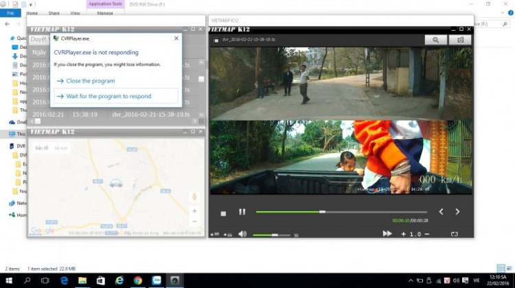

Đúng thế bác ạ, nhưng em nghĩ phần mềm K12 này có vấn đề, có vẻ không tương thích lắm với Window 7 và Window 10, em mở bằng 2 máy tính thì đều có tình trạng là bị treo phần mềm khi mình thực hiện thao tác nào đó
Bác dùng điện thoại cài phần mềm MXplayer chạy được cho file *.MOV or KMPlayer thử xem, chứ phần mềm của VM kém và mờ
