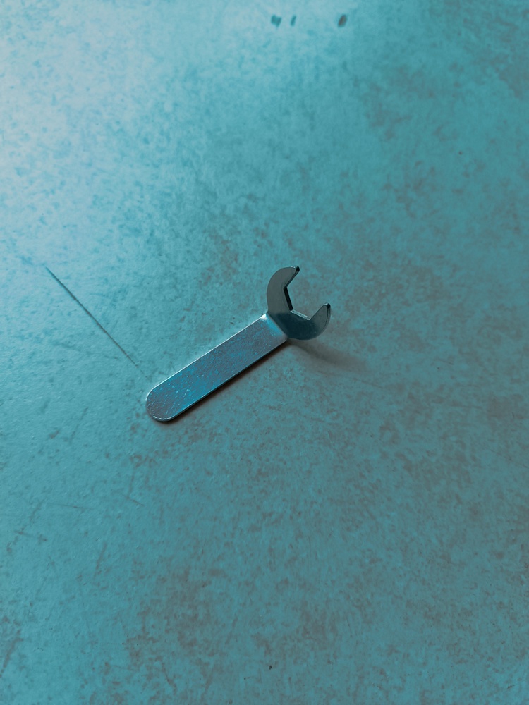

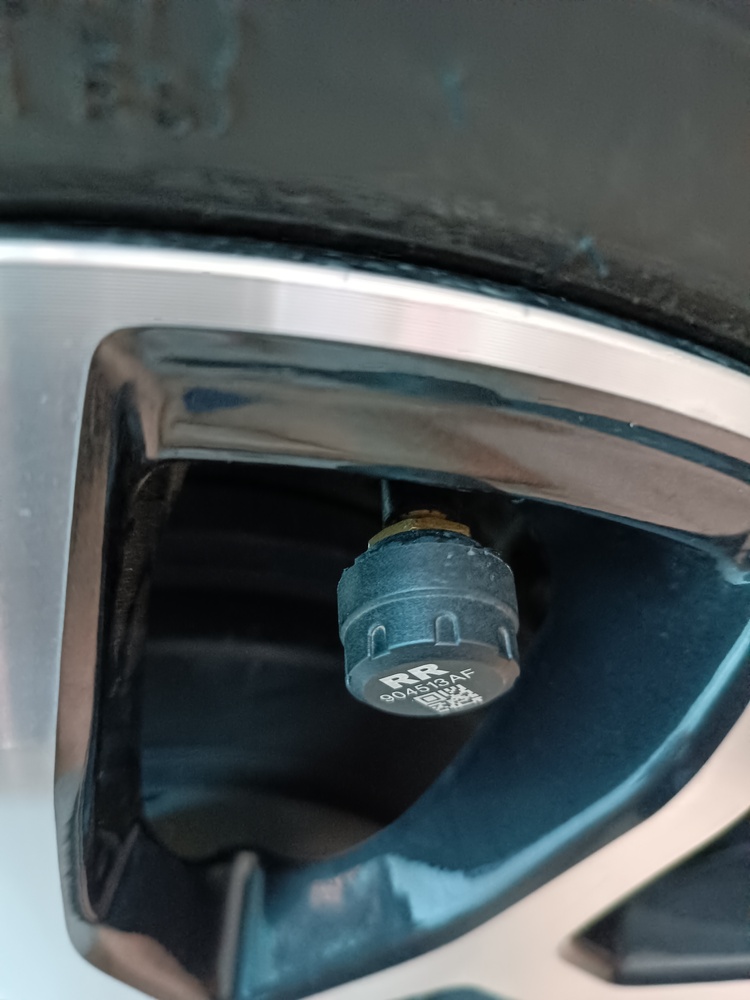

Em gắn cái cảm biến van ngoài 70mai mà giờ ko biết cách gỡ ra để bơm xe. Ghé chỗ rửa xe tính bơm mà người ta cũng ko biết cách gỡ. Bác nào có link hướng dẫn kíu em với.
Dùng chìa khóa kèm theo van cảm biến, vặn con ốc khoá màu vàng theo chiều thuận kim đồng hồ để nới lỏng ốc khoá với cảm biến , sau đó vặn cảm biến theo chiều ngược kim đồng hồ để mở như mở nắp van.
