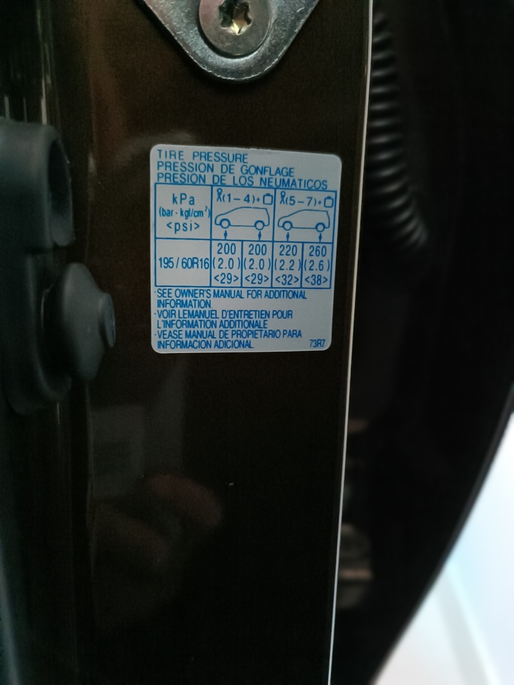

À mà 4 bánh hiện còn 21, trưa nắng 22 thì cần bơm chưa bác. Xe chỉ 2 người đi.
Bánh trước và sau cứ theo khuyến cáo của xe được dán bên thành cửa xe bên tài . Nếu bơm căng hơn so khuyến cáo thì nảy xóc , nếu bơm dưới mức thì hao xăng.
1-4 người 4 bánh chỉ cần 2.0 . 4-6 người bánh trước 2.2 bánh sau 2.6. Như vậy nếu đi 2 người bác chẳng cần bơm thêm.
1-4 người 4 bánh chỉ cần 2.0 . 4-6 người bánh trước 2.2 bánh sau 2.6. Như vậy nếu đi 2 người bác chẳng cần bơm thêm.View attachment 2819578
Dạ cám ơn bác nhiều.
