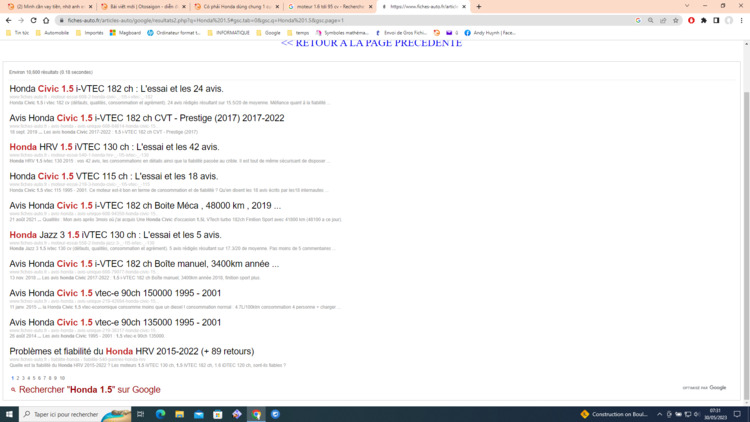

Quá đúng.
Giờ mấy chấm có nói lên uy lực như trước đây đâu.
Nó 1 hay 2 thì nó cũng turbo lên công suất khủng
Đôi khi nó cần chỉnh phần mềm, nếu như quá nhiều, thì nó sẽ tăng cường thêm những bộ phận có thể chịu được mã lực cao (thí dụ như các ống cao su, hâm nóng không khí trước khi vào buồng đốt, các kim phung ....).
Cùng một máy nhưng mã lực khác nhau là có
Theo em tìm thì cùng máy 1.5 nó có thể thay đổi từ 90 đến 182 con ngựa ...

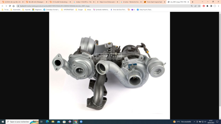

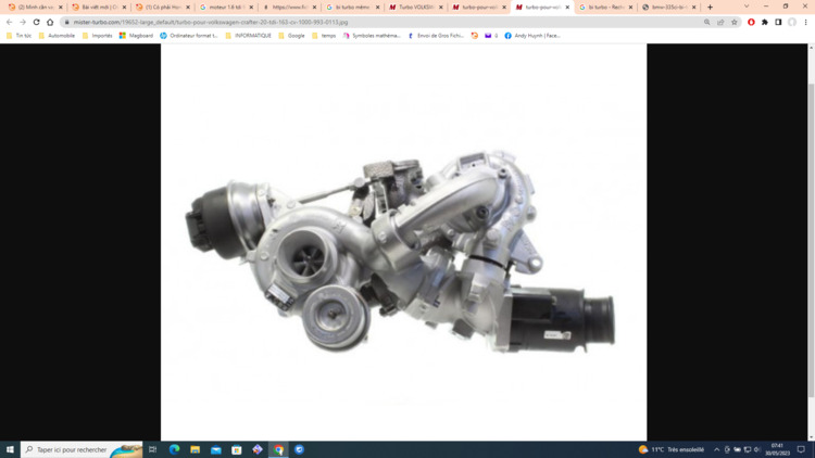

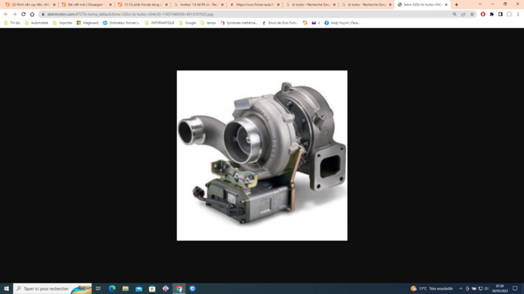

Lý thuyết là vậy, nhưng máy turbo đạp lên 1500-2000 rpm là turbo nó mở rồi. Ở xe non-turbo thì dãi torque này cũng chỉ là đề pa thôi.
nên thực tế xe có turbo chỉ bị độ trễ nhẹ, còn lại vận hành vẫn bốc hơn xe non-turbo nhiều.
Có loại bi turbo / double turbo thì không có độ trễ, (đã từng post)
2 turbo riêng (Opel , SAAB ......)
2 turbo cùng bloc (BMW,VW ....)
Và cũng có tri turbo (BMW với 6 xy lanh) gồm 3 Turbo
