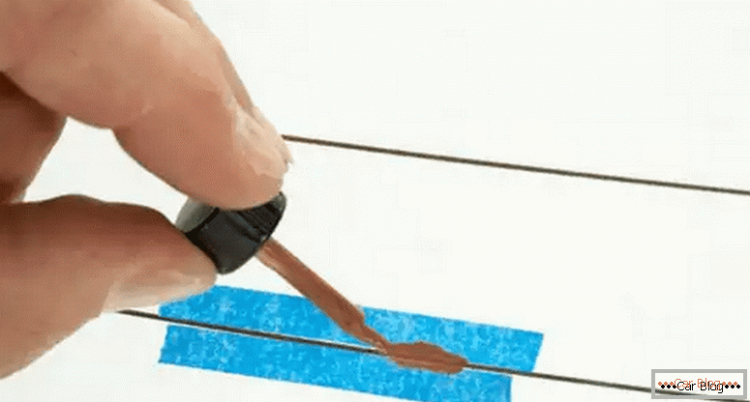

Có bạn à, nếu như bạn bị đứt mạch thì
  • Lọ 3863 như trên
  • Thêm cái máy đo điện (digital thì ngon hơn) tiện dùng vào chuyện khác
1 - Trước nhấy bạn đo xem dây nào đứt, sau đó dùng nước chùi khính chùi sạch đợi khô
8OSDAguuNCKuoqlX9DrZJ88M1_DSDu1iVTJwq3GE0TlOWGcp2UlsbiuPSB8Ey7AvoZ5y3bvRoAQG2c5S8KzpW_96uxtQB9LY6AKPyCuIsf2K
2 - Dán băng keo cho sát với đường dây, để một đường hở theo đường điện
Có sơn lại được mạch sấy kính hậu xe Ford Everest không ạ
3 - Nhờ cô nào đó dùng cọ quệt kiểu sơn móng tay ...quẹt lên , đợi khô, tháo ra là xong, nhớ mời cô ta đi uống cà fê nha ....còn chuyện sau đó em kh biết ;););)
Lọ nầy không đắt lắm, nó là một loại vernis kiểu móng tay nhưng lại có hợp chất kim loại dẩn điện và có điện trở trong đó, dùng để phục hồi các đường dây sưởi phía sau.
PS : nên nhớ trước nhất là bật sưởi và đo thử trước xem có 12 VDC không nha ...
