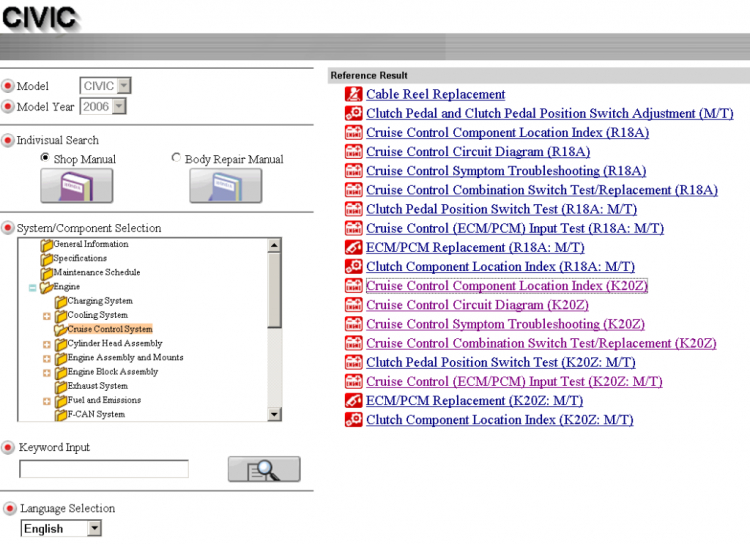

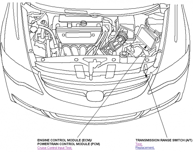

Mấy bác cho em up lên đây một số hình trong tài liệu của Civic nhé, em thấy nó cũng thêm rất ít thành phần bởi vì việc duy trì tốc độ gần như chỉ cần lệnh của ECU phun xăng cho đủ, hệ thống này còn cần thêm các switch (chân thắng, chân côn) để biết khi nào cần hủy bỏ lệnh này.
Tài liệu phân loại riêng Civic 1.8 & 2.0

Các thành phần của hệ thống cruise control (dưới nắp máy)
Hình như cái tài liệu này dùng để sửa xe nên khá chi tiết (em đăng lên một số hình để các bác hình dung). Em không biết liệu gara ngoài có chịu đọc cái này và gắn giúp em lên xe không?
Nếu hãng Honda ở VN làm luôn thì dễ hơn vì họ có máy test riêng cho xe hãng Honda, trong tài liệu các mục test ECU xem có điều khiển đúng hệ thống cruise control không nó bắt phải dùng chương trình test riêng của hãng (Honda Diagnostic System)
