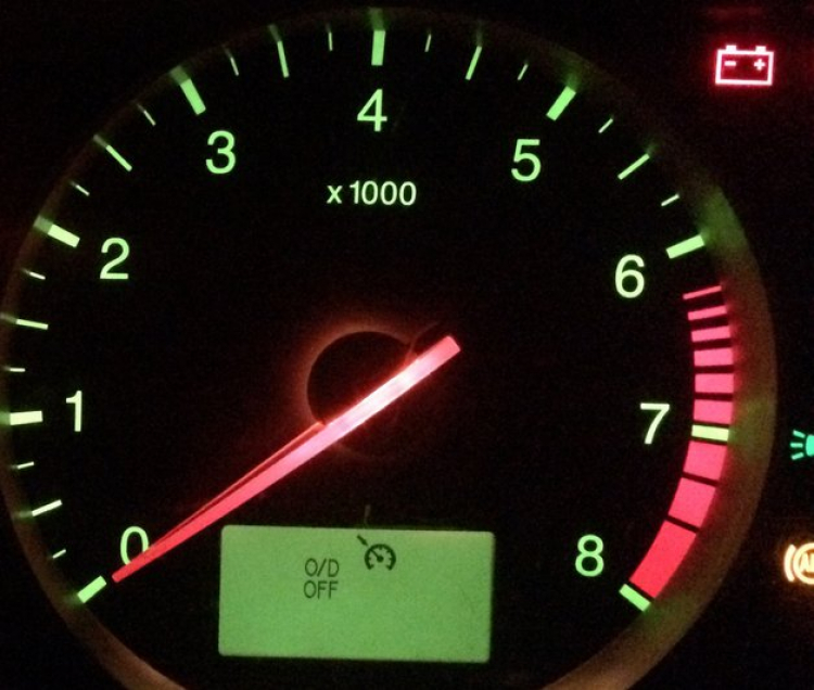

Sao xe em không thấy cái đèn đó nhỉ?
Có đó bác, hình như nó nằm trong vòng đồng hồ tốc độ thì phải, bác chịu khó xoay chìa khóa và nhìn vào bảng đồng hồ ấy.
Em để mấy nấc chìa khoá I-II-III đều kg thấy bác ạ, lạ nhỉ, nhưng kg quan trọng đâu, nếu trên Tablo có ô đèn CC - tức là 99% nó đã cho phép integrate CC vào thành như nguyên bản (option nâng cấp) vấn đề là gắn hay kg thôi. Nhưng vấn đề là hiện giờ chưa bác nào làm thì cũng kg biết dc ECU có cần enable/active software kg.. Nếu có thì lại phải đi lùng mới dc, như bác Hải Nguyễn may có ông anh cách đó 60km bác lội đến, lấy về tự enable chỉ sau 3 phút xong phần software (phần này em nghĩ kg khó, chủ yếu có trong tay hay kg).

Dong ho CC o giua cho bao vao so D va muc tieu thu nhien lieu cac bac a, o cai mat song ho ky thuat so ben trai

Thêm hình cho nó sinh động, chứng tỏ ECU đã đc mở để sử dụng CC rồi, chỉ chờ bác hotien70 thôi nà,

Lạ nhỉ. SAo xe em không có hình cái cc này. Ngay cả đèn SRS (góc dưới bên phải của hình bác) hình như cũng không có. Em mới tháo đồng hồ taplo ra để thay bóng đèn bị cháy thì ngay vị trí đó không có lỗ để thay đèn - chắc là dùng đèn trên mạch điện bên trong.
Hình như xe em có biểu tượng này! Bác shpy tháo đồng hồ taplo có phải chỉ tháo cụm đồng hồ thôi phải ko, đâu cần tháo cả taplo, em cũng tính thay led bóng cho đồng hồ?

Để mai em xem lại thử có cái biểu tượng CC không, còn cả cái đèn srs nữa.
Tháo đồng hồ tương đối dễ. Không cần tháo hết táp lô. Nhưng cái bóng đèn thắp sáng trong đó nó nhỏ xíu nên em nghĩ chắc không có Led nào thay được quá. Em chạy ra tiệm gần nhà mua lại cái bóng dây tóc đó hết 3k/bóng!

Có bác ah, em tin là của bác cũng phải có, nó hiện lên rồi biến mất nên bác không để ý đó thôi. Như vậy mông ghẻ đã có available slot cho option Cruise Control, chỉ chờ gắn hardware và active lên là xong.
