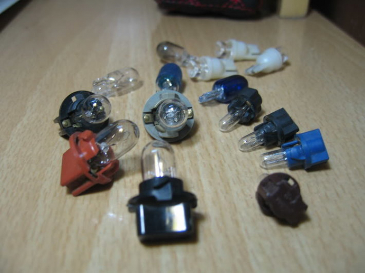

Thường bóng nhỏ trên taplo các đời xe có chân T10 hoặc T5, bác xem hình thử có phải là cái bóng nhỏ nhất màu trắng không, nếu phải thì có led thay thế.
Nhìn hình thì thấy giống nhưng mà em không biết kích thước ra sao. Bóng nhỏ thì thân bóng to hơn ruột viết bi 1 chút, đường kính ~3mm. Bóng to thì cỡ thân cây viết bi, ~8-10 mm (à bóng này cùng kích thước với 5 cái bóng đèn stop trên đầu phía kính sau - nhưng bóng này 3w bóng stop 5w)
Em định thay led đèn stop trên trần luôn cho nó bớt nóng (của em mất cái miếng nhựa to che bên ngoài hộp đèn nên con nít có thể chạm vào hộp đèn). Kế đến là thay led các đèn đờ mi, xi nhan để khi đậu bận đèn thì cũng ít hao bình. Nhưng không biết chân nó là chân gì , tháo ra mang đi thì làm biếng quá ! :D
