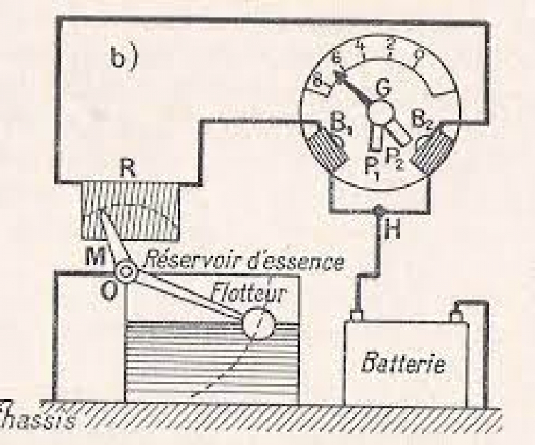

1 - Nếu như kim nhẩy loạn xạ , (điều kiện bình thường) thì có thể phần nối dây, phần điện trở (ở phao xăng) bị mòn dơ, chùi và chỉnh lại lam quét là xong
2 - Đầy bình mà hiển thị sai, Có thể là do cái phao bị ... lủng, nứt và xăng vào làm cho báo sai (đầy mà lại báo chưa đầy) . Do đó cũng phải tháo, kiểm tra, thích thì thay phao, không thích thì hàn lại và chỉnh (giống như cái phao cầu tiêu giật nước :))
3 - Nên ít để đèn báo đi đổ xăng, vì chính nhiên liệu làm mát bơm xăng. Và khi đổ thì nên đổ đầy, tránh mổi lần nhí nhí, nội dừng, đề nó còn hao hơn là đổ 1 lần ...
Đây là sơ đồ dể hiểu nhất
- Réservoir d'essence = bình xăng
- Flotteur = Phao xăng
- 0 là trục chính, khi phao lên xuống thì kim M(oment) sẽ quét trên bề mặt R(esistance) làm thay đổi điện trở Và tứ đó sẽ báo lên đồng hồ. Dể phải không các bác
