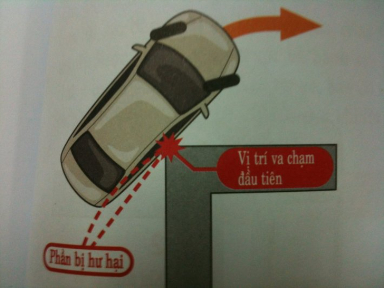

Không có đáp án đúng.
Nếu xoay hết sang phải và lùi lại thì đuôi xe càng khép góc hơn. Sẽ khó tiến vào hơn.
Đáp án đúng phải là: Giữ nguyên vô lăng và lùi lại, sau đó trả lái 1 ít (đủ để không còn quẹt hong) và tiến tới.
Nếu hẻm quá hẹp có khả năng đụng đèn bên tài thì lùi hết ra ngoài, lùi nữa. Sau đó tiến sát phía bên trái trước khi quẹo phải.

Xoay bên trái để bị ngoãy đít sao Bác? Bác muốn thực tế chứng minh hem, em đang rỗi nên sinh nông nỗi nè, xong giao lưu thùng Mai linh luôn,hihi. ( tình huống phải y như trong hình nhoen Bác)
đánh lái hết trái, tiến lên chút để thân xe thóat ra điểm va chạm, sau đó đánh hết phải và tiếp tục tiến...
tui nghĩ phương án d là khó, vì bác chủ nói xe máy đả ken dày phía sau rồi.

Em là e tắt máy, xuống xe. Đi về phía kẹt dùng hết lực đẩy ngang cho xe đi ra hết kẹt thì thôi!
Đã tắt máy xuống xe và đẩy như bác, thì đơn giản hơn, chỉ cần nhấc đít xe lên quăng qua trái 1 tí là xong.

Phương án a: Xoay toàn bộ vô lăng sang phải và tiến tới?!
Dành cho lái mới đang cỡi xế yêu!!!
Với thao tác này, ta sẽ làm thân xe bị trầy xước nhiều hơn vì đã vô tình “ấn mạnh” vào vết thương của vợ hai:(

Chỉ có thể giữ nguyên lái hoặc lấy thêm phải rồi lùi. Lấy lái trái nó nghiến chỗ kẹt sâu thêm hết gỡ.
Chủ thớt nói : thoát ra bằng cách nào mà không gánh thêm .... Chúng ta nên tập trung vào chủ đề chính

trong lúc chờ bác chủ cho đáp số, tui xin bổ sung đáp án :
e. nhờ 4 anh em nhà anh MÁCH khiêng xe ra khỏi hẻm lun...:3dquaytay:

Em cũng từng bị thế này, đáp án B và cuối cùng là Bảo hiểm ạ :))
