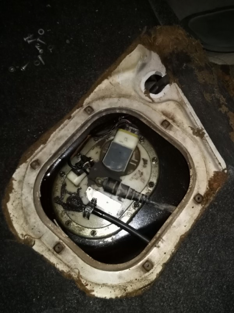

Giống nhau nha chú, bộ bơm xăng của 1.3 và 1.6 như nhau, không khác gì hết.hình như 1.3 khác với 1.6 đó anh nhé. lượng xăng hồi về đã khác nhau cơ bản rồi
vậy hả anh? tại em nhớ có lần cao nhơn nào nói khácGiống nhau nha chú, bộ bơm xăng của 1.3 và 1.6 như nhau, không khác gì hết.
Siena thì cùng 1 loại, chỉ có Albea là khác thôivậy hả anh? tại em nhớ có lần cao nhơn nào nói khác![]()
Là món nào vậy ? Chú cho xem cái hình đi .Cái này có phân biệt S 1.6 với 1.3 không bác?
Cái này xe 1.3 thấy mở ra y như xe ehình như 1.3 khác với 1.6 đó anh nhé. lượng xăng hồi về đã khác nhau cơ bản rồi

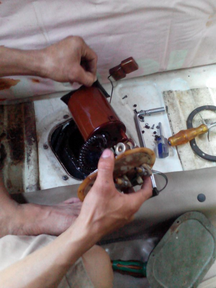

Của bác nó chuyển màu đỏ rồi, của em vẫn còn trắng nguyên.Cái này xe 1.3 thấy mở ra y như xe e

Xe này màu trắng ko phải xe eCủa bác nó chuyển màu đỏ rồi, của em vẫn còn trắng nguyên. View attachment 597270
Cụm bơm 1.3 và 1.6 là giống nhau, dùng chung một loại.xe anh hình như nó bị gẩy từ trước mà anh không biết, giờ thay bơm xăng mới thấy
Xe bác bị gẫy chổ nào, up ảnh lên được không bác ?
Coi chừng thay rồi chú ơi. Cả chục năm thì nhựa phải lão hoá chứ ?Của bác nó chuyển màu đỏ rồi, của em vẫn còn trắng nguyên. View attachment 597270
Chắc chưa anh ạ, do cũ rồi nên mới dễ bị gãy thế. trên hình là em chế cháo các kiểu mà áp lực phun mạnh quá vẫn bị rỉ xăng, đạp ga không lên nổi. Đang vào viện làm bài tổng kiểm tra. Sẵn tiện thay luôn dàn điện, dây điện, dây phin, máy phát, các thể loại gọi là dây + ống, căn lại thước lái máy móc để đi tết.Coi chừng thay rồi chú ơi. Cả chục năm thì nhựa phải lão hoá chứ ?
