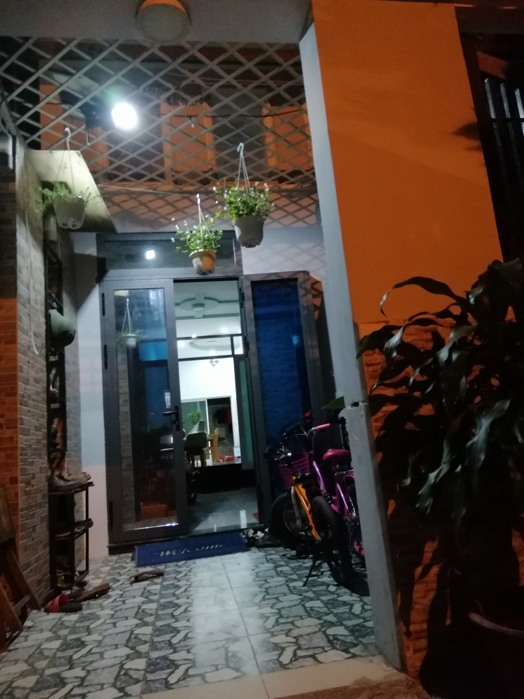

Mình dùng cả 2 nhưng sau 3 năm cái tấm poly thái bị nứt còn kính cường lực vẫn y nguyên. Nhưng tấm poly thì có cảm giác an toàn hơn khi đi luôn trên đó để chà rữa vệ sinh. Tất nhiên là có khung sắt đỡ phía dưới cho dù gắn kính hay tấm poly
Poly nứt khe to hay nhỏ anh, có thấm xuống ko? E đang định làm mái che phía trước sân thượng cug dâng phân vân giữa kính, poly, nhiều tiền chơi luôn tấm pin năg lượng mặt trời.

Nên dẹp ngay tấm kính mái nhà... vì kính cường lực, nằm ngang chịu lực lâu ngày + trời nắng nữa... dễ bể, nguy hiểm.
Anh nên thay bằng tấm policabornat, tìm tấm màu tối chút nhưng vẫn xuyên sáng thì ok hơn
Nếu có khung sắt chịu lực thì sao mà bể được anh!
poly nứt có thể là do anh đặt sai mặt, hoặc ko bóc lớp bóng kiếng.
Lỗi này khá nhiều thợ lắp bị... do 2 mặt của tấm poly nó tráng phủ khác nhau.
Bị nứt thành các đường rãnh. Nước tất nhiên thấm và chảy xuống rồi. Nếu không có ý định đi trên đó thì kính cường lực ok hơn. Mình nghĩ vậy
Trả lời câu hỏi của chú tèo, nếu kính mái đã lợp thì không nên dán mặt trên vì khoảng 6thang sẽ bong tróc, chỉ có chịu khó gỡ kính ra rồi dán mặt dưới thì đảm bảo 5 năm chưa tróc. Nếu dạng đecal rẻ thì 200k/ m2 hoàn thiện. Nếu dán film thì giá cao lắm, khoảng 650k/m2 hoàn thiện
Vậy mà nứt đó. Hôm tuần rồi Lan Ro có ghé lúc trời mưa và cũng hỏi y như vậy. Có thể là do mình bắt vít tấm poly và khung sắt nên nắng mưa làm nó co dãn không tốt -> bị nứt. Mình học ngành kinh tế, không phải kỹ thuật :)
Cũng có thể nhưng mình lắp tấm poly ở 4 địa điểm khác nhau. Có 3 chỗ bị nứt. Không lẽ thợ lắp sai. Để cuối tuần check lại
Em đang nói kính cường lực nằm trên khung sắt mà! Chứ có nói gì đến vụ Poly đâu?
Ủa vậy à. Sorry. Vậy mình đính chính lại: Tấm kính cường lực ko bị gì hết. Chỉ có tấm poly là bị

Do đặc tính của vật liệu thôi!
Về kính cường lực do đã gia nhiệt lên 700 độ C ( ở mình nhiều lò ăn gian nên kính bể ko ra hạt lựu, hạt ngô) nên đã giãn nở gần như tối đa, với khí hậu SG thì không thể nào xuống 5 hay 7 độ nên kính cường lực là an toàn, dán thêm lớp decal thì càng an toàn.
Về Poly thì vẫn còn dãn nở nên có hiện tượng nứt!
Dán kính chống nóng hoặc chống chói!
Dán chơi chơi mà cũng được 4 năm rồi
