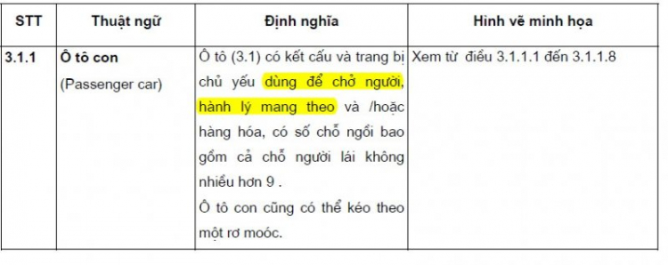

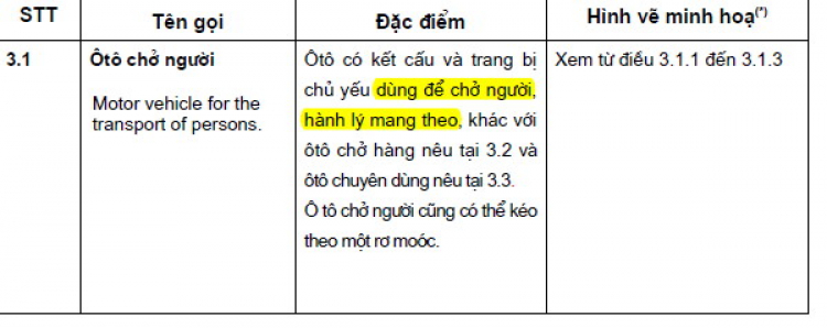

Theo mình : Hành lý là vật dụng, đồ dùng của người mang theo trong chuyến đi, còn Bác muốn gọi là hàng hóa thì tùy Bác , mình sẽ không tranh cãi về vấn đề này thêm nữa, mất thời gian và không đúng trọng tâm của vấn đề mà anh em OS đang muốn biết .Gọi là hàng hoá.
Như mình đã nói Luật GTĐB 2008 đưa ra định nghĩa hành lý chỉ gắn với hành khách thôi thì đó là thiếu sót của Ban soạn thảo.
Luật GTĐB ra đời 2008 đáng lẽ ra họ tham chiếu khái niệm , định nghĩa về ô tô chở người đã có nói đến từ năm 2003 ở TCVN 7271:2003, TCVN 6211:2003 , và cả từ điển Tiếng Việt nữa để đưa ra định nghĩa cho đúng .
TCVN 7211:2003
uh, bác nói luật thiếu sót do ban soạn thảo thì e cũng k tranh luận với bác vấn đề này nữa.Theo mình : Hành lý là vật dụng, đồ dùng của người mang theo trong chuyến đi, còn Bác muốn gọi là hàng hóa thì tùy Bác , mình sẽ không tranh cãi về vấn đề này thêm nữa, mất thời gian và không đúng trọng tâm của vấn đề mà anh em OS đang muốn biết .
TCVN 7211:2003
View attachment 227490 TCVN 6211:2003

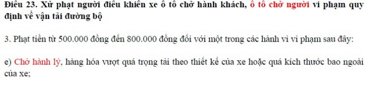

View attachment 227491Điều 23 NĐ 171:2013 cũng thừa nhận xe chở người ( gồm xe con ) có chở hành lý , từ đó mới xử phạt
