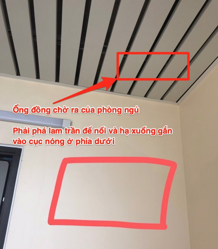

Có bác nào đã vào ở chưa nhỉ.
Hiện giờ em nhờ anh @doquocaudio lên căn của em (O1-xx.14) khảo sát để lắp máy lạnh thì ảnh báo có 2 vấn đề như sau:
  1. Cao độ của ống đồng và ống thoát nước không đủ. Cao độ của ống thoát nước chỉ có 30cm dẫn đến phải hạ cao độ ống thoát. Ống đồng cũng phải nối dài thêm 2 mối hàn.
  2. Ống đồng chờ ra ở lô gia lắp sai. Phải phá lam trần để nối và hạ xuống gắn vào cục nóng ở phía dưới
Xin hỏi các anh chị đã lắp máy lạnh có bị vấn đề này không? Và BQL / CĐT có xử lí cho mình việc này không? Hiện giờ bạn thầu thi công của em làm việc với BQL thì họ kêu ... phải chịu như vậy.
Anh @beken_2002 ới ...
Rồi.. @doquocaudio vậy con Mitsu của mình cũng không gắn dc hả bác? Căn mình cũng bên này bị y chang.
Dây cục nóng p.master thì ngắn nhũn nhìn là biết thiếu chắc và phải nối.

Rồi...@doquocaudio vậy con Mitsu của mình cũng không gắn dc hả bác? Căn mình cũng bên này bị y chang.
ủa chỗ này luôn ah, vậy có đc phép cải tạo ko, nếu đc thì mình qua khảo sát mần hàn nối thôi và hạ cao độ an toàn của ống thoát

Bác làm luôn đục trét hông?
Căn của em đang có thợ làm, nếu cần em đưa bác sđt bạn thầu của em, bác liên hệ hỏi thuê xem.
Nhưng mà cái này đòi CĐT sửa được ko nhỉ, làm ăn chán vãi.

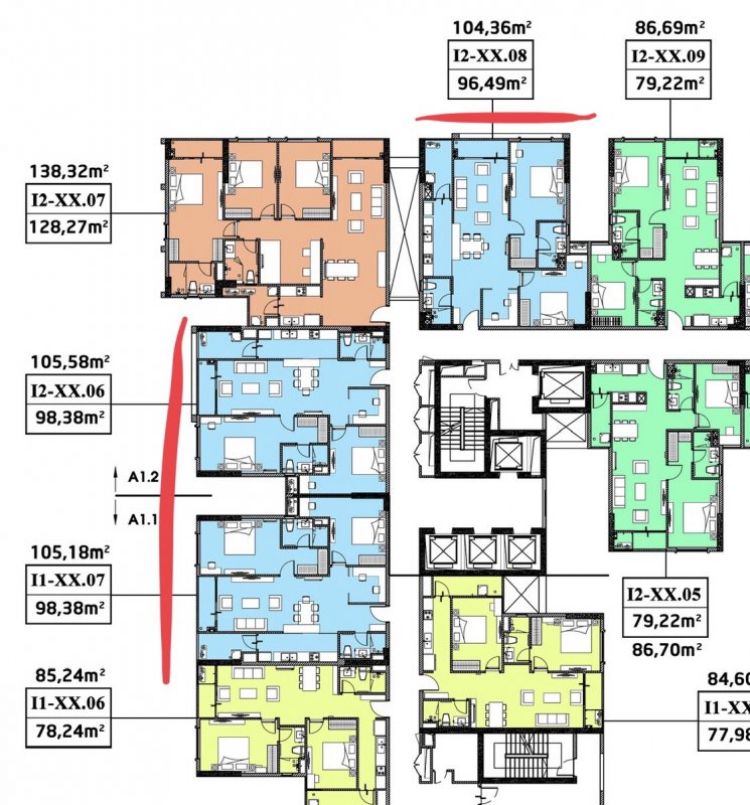

Sẵn vụ dây nhợ, các bác cho em hỏi tí, căn 2PN+1 phòng đa năng 106m2, màu xanh da trời số 07 tòa Iris1 và 06, 08 tòa Iris2, cục nóng máy lạnh để đâu vậy ạ? Nhìn hình hình như không fải để ở ban công vậy sẽ để ở đâu thế kia. Định mua mà thấy lạ, hic
