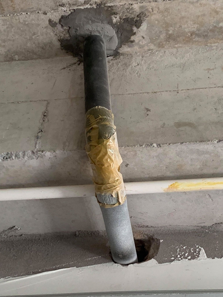

À còn đây là một căn 2pn+ bên O2 sau khi giật trần thì thấy cái ống thoát nước từ nhà trên xuống được nối bằng băng keo như thế này
A đù.....đỉnh cao của Hà Đô là đây!
Mình có hỏi nhà thầu ME của Hà Đô thì đc biết ống đồng máy lạnh cố tình để ngắn để mình phải tự hàn nối! Đỉnh cao luôn!
Trời đất các bác cho em hỏi giá 2 p ngủ Hà Đô bây giờ thế nào nhỉ, mà làm ăn kiểu này thì....

Chết rồi, bên Orchid như thế này, ko biết vài hôm nữa bên Jasmine như thế nào
Chung Thầu, chung giám sát thì chắc chất lượng cũng tương đương. Bác chịu khó lúc bàn giao kiểm tra cẩn thận.
Em bên block I đang hy vọng Cotecon thi công ổn hơn ....

Cái này là tào lao hết sức! Cái đầu tiên để lấy tiếng bao h cũng phải chỉn chu nhất , vậy mà làm tè le. Căn mình O1 bữa phải cho lên sữa cong tắc đèn mấy cái lỏng le như hàng mã, wc chưa xài đã hôi khai phải tháo ra ráp lại, nẹp ptắm rỉ sét. Còn những cái ko thấy thì ko biết, còn thấy rồi như vụ ống máy lạnh thì tự xử.
Mà tiết giảm dã màn, nguyên nhà có đúng 1 lỗ LAN trong khi bên Nova mình đang ở mỗi phòng đều có đủ LAN, cable, phoneline.
Bên này do 3 nhà thầu xây, Hòa Bình 2 block O, Hà Đô 2 block J và Uni 4 block I. Vụ nhà vệ sinh khai mình xác nhận là có, mình có đi coi mấy căn bên O rồi thì có một vài căn bị, bác xem nó gắn con thỏ đúng chưa. Mấy phần bác phàn nàn mình sẽ để ý kỹ bên J rồi report lại cho bác để xem thế nào.
Mình cũng thấy block O nhiều cái thiệt thòi, bên đó họ thuê đơn vị giám sát ngoài chứ mấy bạn giám sát bên Hà Đô không can thiệp.
