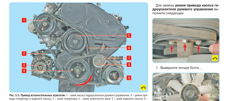

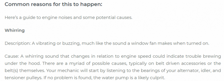

- Hôm trước em có tra dầu ăn vào dây curoa. Thấy tiếng máy, tiếng ồn, ù và đội gầm giảm đi rất rõ (độ rung thân vỏ, và triệt tiêu tiếng dội âm từ khung gầm bị cộng hưởng với mặt đường rất tốt). Em đang nghi các dây curoa và buli xe của; Máy phát, bơm, block lạnh, trợ lực lắp đặt không chính xác (puli lắp không đồng tâm, đồng phẳng) gây nên hiện tượng chuyển động rung cộng hưởng và truyền vào khung xe, gây ồn, ù cabin.
- Bác cho em hỏi. Cái này căn chỉnh Buli có đơn giản không, làm lâu không?? thanks
- em mượn ảnh
Nguyên tắc thì có cái lực kế, thực tế thì thợ quen nhấn xem độ chùn của dây.
Biết chỉnh thì không khó, nới lỏng dây, siết các bulong puly và tùy trường hợp, dùng đòn nạy để căng dây rồi siết cố định.
Nhưng thực tế dây curoa này chỉnh khó, dễ bị kêu rít. Nếu bác muốn DIY thì đến xem họ làm một lần và cảm giác cái độ căng đai.

- CHỉnh căng dây đai. Bằng cách chỉnh bulong bánh tỳ căng đai
- Điều chỉnh Buley thẳng hàng giữa quạt, máy phát, bơm?? nới bulon nào ah. (em thấy của em k chuẩn)

Em ra thợ nhờ họ chỉnh cho rồi (kiếm 3 nơi mấy có người dám làm theo yêu cầu của em, vì ai cũng báo dây căng chuẩn
=> Sau khi chỉnh lại curoa. Giảm rung máy khá nhiều, máy chay êm hơn. Cái ù do rung cũng giảm đi rất nhiều. Giờ đi mở kính hay đóng kính, nó không còn cái cảm giác bưng bưng tai nữa. Nói chung em rất hài lòng sau khi phá tiếp
