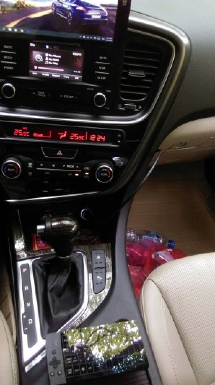

- Em mới độ thêm quả này, mấy bác xe sang cứ liệu hồn với quả chế máy tính bảng + chuột và bàn phím touch pad cảm ứng 5 điểm chạm 1 lúc này của em, đố các bác chơi lại được =))
