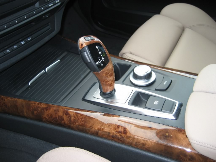

Sử dụng cái cần số như thế nào hả bác.E trông cái cần số AT này lạ quá.

Cần số trên X5 (hiện được lắp cả trên 5series) trông rất hi-tech ấn tượng với vỏ bọc kim loại và mặt hiển thị vị trí số và thực tế nó không dùng cơ cấu cơ khí mà dùng tín hiệu điện tử để điều khiển hộp số Steptronic 6 tốc độ. Ấy vậy mà vẫn có tuỳ chọn accessory chính hãng ốp gỗ cùng màu với gỗ trên taplô cho cái cần số này.
Đánh giá X5 sau 5000km
Riêng em thì thích cần số bọc kim loại hơn là ốp gỗ, nhất là nếu có cái iPhone mà để vào cái hốc thiết kế sẵn cạnh cần số, phía trước núm iDrive thì trông hợp nhau cứ như là iPhone sản xuất riêng cho X5 vậy:D. Trên cần số có 2 nút bấm, một nút P trên đỉnh cần và 1 nút khoá bên cạnh, được thiết kế ở vị trí ngón cái khi ta cầm cần số, khi vào số tiến hoặc lùi, đều phải bấm giữ nút cạnh này thì mới vào số được nhằm tránh việc chuyển số do va chạm vô ý vào cần số. Để cài số từ P hoặc số mo N, bắt buộc phải đạp phanh và để vào được các số D-tiến, R-lùi và N thì động cơ phải đang hoạt động, nếu không sẽ không có tác dụng. Khi tắt động cơ, số tự động nhả về P trừ trường hợp trước khi tắt máy đang ở số N, nhưng cũng chỉ sau 30 phút thì cũng sẽ tự động chuyển từ N về P. Dù đang ở số nào, nhưng khi ta bấm nút P thì xe cũng sẽ chuyển về vị trí P với điều kiện đang phanh chân. Cách vào số cũng khá đơn giản theo nguyên tắc tiến thì kéo cần về phía sau, lùi đẩy về trước và phải đẩy dứt khoát, nếu không chỉ nằm ở số N. Thứ tự vào số là R<-N<-P->N->D->M/S->M1-M6, vị trí số hiện tại được hiển thị trên bảng đồng hồ trung tâm và cả trên cần số. Khi đang ở số tiến D, nếu muốn chuyển sang chế độ số tự động thể thao thì gạt cần sang trái, trên bảng đồng hồ sẽ hiện ra chữ DS và số này được khuyến cáo dùng cho những bác tài nào muốn cảm nhận tính thể thao của xe, nguyên văn là recommended for a performance-oriented driving style (xin lưu ý lúc này xe vẫn sang số tự động tuỳ theo tốc độ). Nếu muốn sử dụng kiểu số tay, từ vị trí này tiếp tục kéo cần số về sau nếu muốn tăng số và đẩy về trước nếu muốn giảm, bảng đồng hồ sẽ hiển thị từ M1 đến M6 còn trên cần số đèn M/S sẽ sáng. Tuy sang số kiểu số tay nhưng vẫn phải theo nguyên lý đồng tốc, nếu tốc độ chưa đủ thì có muốn tăng kiểu ép số cũng sẽ không có tác dụng. Em nghe nhiều người nói chạy kiểu số tay tiết kiệm nhiên liệu hơn số tự động nhưng chả hiểu sao BMW lại nói để số ở nấc D là tiết kiệm nhất.
Hộp số của X5 còn cung cấp 1 tính năng tăng tốc nhanh gọi là kick-down, được kích hoạt khi người lái đạp ga sát ván, xe sẽ được cung cấp lực kéo tối đa giúp tăng tốc một cách nhanh chóng.
Bây giờ là một câu hỏi: Em đố các bác biết cái hình cần số ốp gỗ trên đây và hình cần số trên xe em ở trang trước có gì khác nhau (không kể màu sắc, hình dáng), câu trả lời sẽ có ở phần sau liên quan đến một tính năng khác riêng có của X5.

Bác đánh đố anh em rồi, trong cái 4rum này, có ai rành X5 hơn bác đâu[8|]
Cái hình cần số ốp gỗ ko load được hết, chắc do bác xóa. Em đoán là nút Sport phải không
