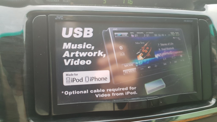

khi đầu jvc của con fortuner 2014 của em đọc video qua USB đọc được video nhưng cứ bão lỗi. tí nó lại hiện hình ảnh rất khó chịu các bác có bác nào am hiểu giúp em ẩn nó đi với.

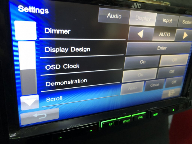

Bác vô kiếm từ Demonstration và OFF chức năng đó đi là ok ah.EM XIN CÁC BÁC TƯ VẤN GIÚP
khi đầu jvc của con fortuner 2014 của em đọc video qua USB đọc được video nhưng cứ bão lỗi. tí nó lại hiện hình ảnh rất khó chịu các bác có bác nào am hiểu giúp em ẩn nó đi với.View attachment 1729720
