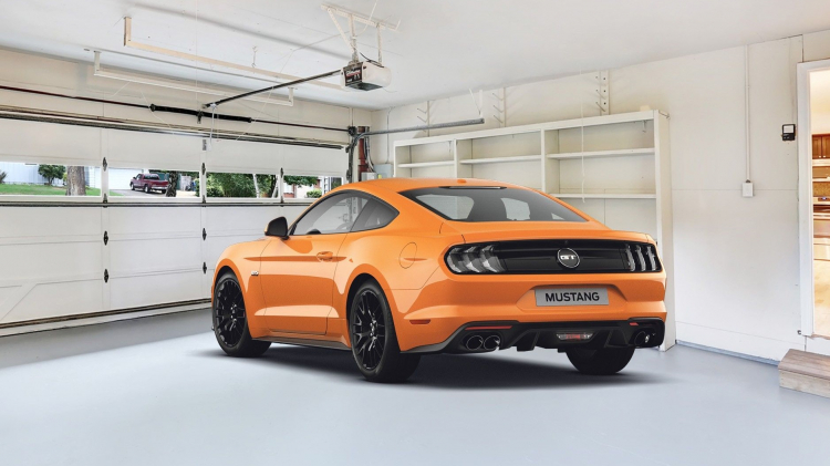

1. Chọn nơi đỗ xe phù hợp
Vị trí đỗ xe là một tiêu chí rất quan trọng bởi nó ảnh hưởng ít nhiều đến độ bền của phương tiện.
Đậu xe lâu ngày cũng cần những mẹo sau để xe luôn bền đẹp
Chủ xe không nên đỗ xe trên bãi cỏ hoặc đất, vì hơi ẩm bốc lên có thể làm rỉ sét một số bộ phận của xe. Hãy đảm bảo khu vực đỗ với sàn vững chắc, có mái che chắc chắn để chiếc xe tránh tiếp xúc trực tiếp với ánh nắng mặt trời. Không nên đậu dưới tán cây bởi mưa gió hoặc thay mùa, cành cây hoặc trái cây có thể rơi xuống, gây thiệt hại cho chiếc xe.

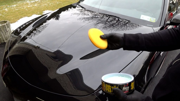

2. Rửa xe sạch sẽ và phủ sáp bảo vệ
Trước khi cất giữ xe, hãy đảm bảo xe đã được rửa sạch và phủ sáp.
Sáp đóng vai trò như một lớp bảo vệ sơn xe, tránh phai màu do tác động của mặt trời, bụi bẩn, dầu mỡ và rỉ sét.

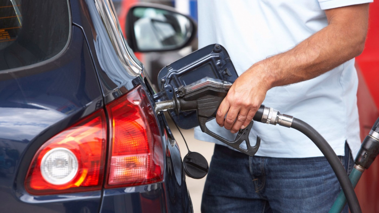

6. Đổ đầy bình xăng
Dù không chạy nhưng chủ xe cũng nên đổ đầy bình xăng. Nguyên nhân là vì đổ đầy bình sẽ giúp ngăn chặn tình trạng oxy hóa đối với bình nhiên liệu.
Oxy hóa là một phản ứng hóa học giữa nhiên liệu và oxy dẫn đến hình thành kết tủa trong bình xăng và có thể gây tổn hại cho xe nếu không được làm sạch đúng cách trước khi khởi động lại.

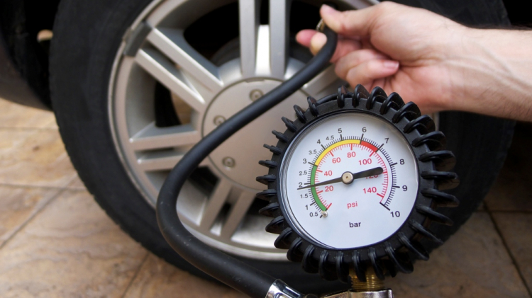

7. Đảm bảo áp suất lốp tiêu chuẩn
Áp suất lốp có thể tự giảm sau một khoảng thời gian nhất định, ngay cả khi xe không được sử dụng. Lốp xe thiếu áp suất khi được đậu dài ngày có thể gây biến dạng lốp.
Hãy bơm cả lốp chính và lốp dự phòng đến mức áp suất tối đa theo tiêu chuẩn trước khi tạm dừng sử dụng.

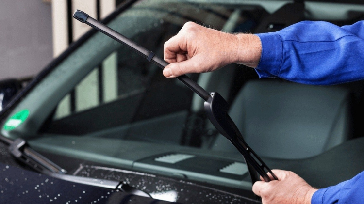

9. Nhấc cao cần gạt mưa
Dưới tác động của nhiệt độ, cần gạt mưa có thể bị hỏng hoặc không còn hoạt động hiệu quả như trước. Nếu xác định đậu xe lâu ngày trong garage, chủ xe nên nhấc cao cần gạt mưa và đặt phía dưới một quả bóng vải để lưỡi gạt không chạm vào kính chắn gió.

Có mấy a nói đậu xe ko chạy mà đổ đầy bình là để trái boom trong nhà, chắc mấy a đó coi phim Mỹ nhiều quá
