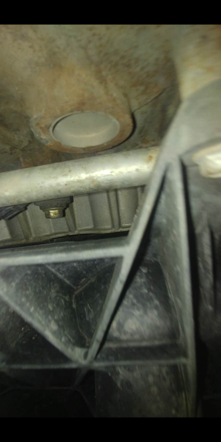

Dây điện cảm biến khoang máy Innova 2010
Bác nào rành về điện máy xe Innova chỉ em giúp ạ.
Em mới thay cái dây nước máy đằng vách sau vô tình làm xúc cọng dây điện Giắc màu trắng và đen mà giờ em tìm hoài không biết ở đâu để lắp lại, đồng hồ thì hiện cá vàng em tìm cả buổi mà không thấy.
Các bác giúp em với ạ.

Em cảm ơn bác, em tìm ra đc rồi ạ em nó bắt vào lốc máy nằm khuất chỗ cổ nạp nên rất khó thấy.

Nhìn giống Knock sensor. Có phải nó gắn vào thân máy không bác?

Vâng chính hắn đó bác, ảnh lúc nào cũng nằm dưới cổ nạp trừ khi rã máy mới thấy ảnh chứ bt tìm k kĩ là thua luôn.
