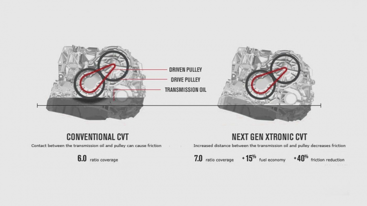

Tôi xem thử tài liệu của Nissan thì trong hộp số Xtronic CVT của Nissan, họ cố tình thiết kế dùng ít dầu hộp số hơn các loại CVT khác, với mục đích là giảm ma sát giữa pulley và dầu ...
Như hình này thì trong hộp số Xtronic CVT của Nissan, dầu hộp số thậm chí không hề tiếp xúc với các bộ phận cơ khí của hộp số
Đế chế Nissan tới hồi lụi tàn !????
The XTRONIC CVT boosts fuel efficiency and reduces friction by adding distance between the drive pulley and the transmission oil preventing unwanted contact.
Cấu tạo khác nên yêu cầu thay dầu CVT cũng khác?
Sao lai ko tiep xuc nhi?
Total khoang 15 lit trong hop so, chac no phai ngap hon 1/2 hop so chu?
