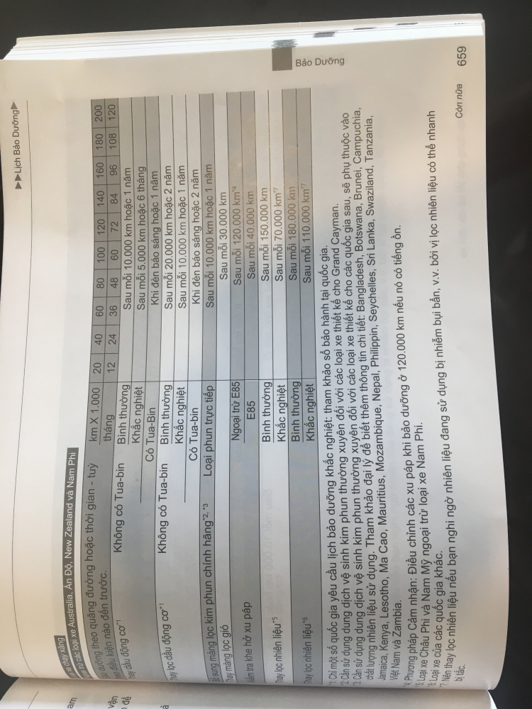

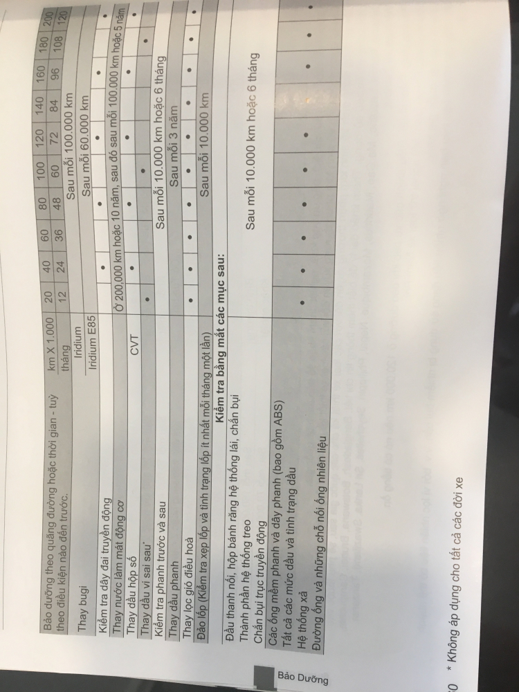

Manual bảo dưỡng crv turbo nè a:
Thay nhớt cvt mỗi 40k km
