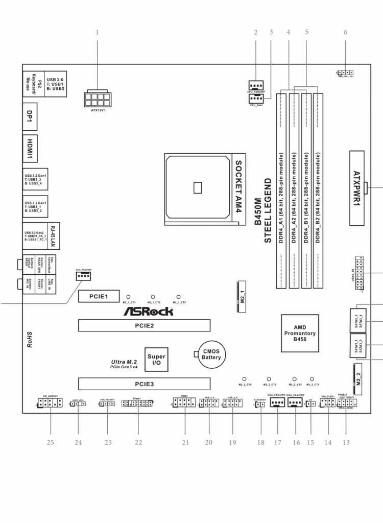

Giờ mình để dưới cùng case thì cắm vào lỗ nào bạn, cần đèn RGB sáng ko cần quạt quay cũng được. Giống như mấy ông hay để cái hình nhựa robot vào trong case ấy.

Cái đèn điều khiển qua dây internal usb nhé. Trong hộp sẽ có 1 dây RGB, 1 dây USB. Bạn cắm cái dây USB vào 1 header 2.0 trên main (trong hình là cái 19 - 20). Để đổi màu thì tải Cooler Master Prism về (CM làm OEM đám tản cho AMD. Cắm quạt vào fan header, fix cứng tầm 45% (high profile) thì sẽ có mirage.

Cắm vào ko đỏ đèn không chạy quạt bạn ơi
