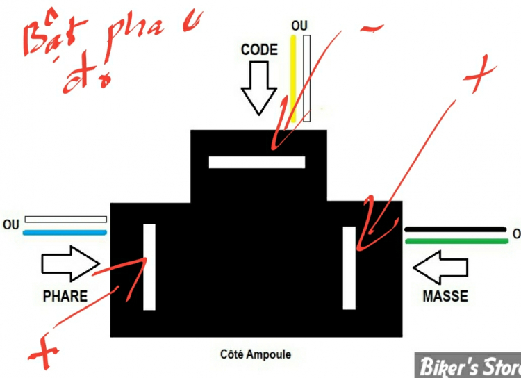

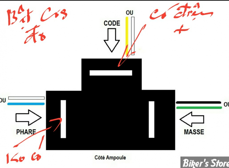

Tks anh, em tả lại cho kỹ ạ, em đo khi bật cos thì dây - của VOM cắm vào jack - của socket dây + chọc vô 2 lỗ còn lại 1 lỗ + 1 lỗ ko lên => lỗ 1 là cos. Sau có em bật pha thì cả 2 lỗ 1,2 đều ko lên. Em chuyển - của VOM sang mát sườn xe thì lỗ 2 (là pha) lại có điện => mất mát ở dây - socket trong trường hợp đầu khi em bật cos.
Sau đó em lại lấy dây - của VOM từ mát sườn xe ra chọt thử vào lỗ 1 (nó là + khi bật cos) thì đồng hồ lại lên ==> mát sao nhảy qua đây được? nên em mới bối rối.
Khoan Béo ơi, đọc 1 hồi cũng lùng bùng ko biết rõ thao tác. Trước hết xđ lại mình rõ cái:
- Bây giờ không bật pha và cả cos (không bật Headlight) rồi đo lại 3 chân socket với Mass sườn nhé. Nó sẽ có chân có điện + hay ko? Bao nhiêu chân có + ? Đánh dấu nó.
À quên, mình thật sự sơ sót quên hỏi từ đầu, Bạn có hiện tượng hư hỏng gì mà lôi socket nó ra đo vậy? VÀ XE BẠN Là XE GÌ?

Khoan Béo ơi, đọc 1 hồi cũng lùng bùng ko biết rõ thao tác. Trước hết xđ lại mình rõ cái: - Bây giờ không bật pha và cả cos (không bật Headlight) rồi đo lại 3 chân socket với Mass sườn nhé. Nó sẽ có chân có điện + hay ko? Bao nhiêu chân có + ? Đánh dấu nó. À quên, mình thật sự sơ sót quên hỏi từ đầu, Bạn có hiện tượng hư hỏng gì mà lôi socket nó ra đo vậy? VÀ XE BẠN Là XE GÌ?
Ko bật headlight thì đo với mát sườn thì e chưa thử. Còn hiện tượng là bật pha đèn ko sáng mặc dù bóng ko bị đứt, cos thì ok. Em túm lại bàng hình phía dưới. Để cuối tuần e check lại chứ trong tuần đi cày suốt cũng ko có time.

Bác ui , mass luôn có "-" sao lại để + vào ? đây là hình cái đuôi cắm vào đèn nha (hình 2), còn code với phare thì chừng nào bạn để đèn mới cung cấp dòng + mà ???
Nếu như hình 2 thì chắc chắn phare kh cháy vì 2 dòng dương vào ....với lại nó kh thể biến cực code để cung cấp mass cho phare được.
Hình đầu code chạy là OK (mặc dầu bác chưa cho điện -, em đoán là thế)
Nhưng hình 2 nếu bác để phare thì em thấy lạ .... kh lẽ .... relais bị hư chăng ? Nếu trong trường hợp relais bị hư thì thay.
Đợi các bác khác vào xem thử và cho ý kiến xem sao ?

Để hỏi kỹ cho hết max bác chủ rồi giải thích 1 lần luôn chứ trước khi điện đến được cái headlight thì nó phải qua Relay, Switch chọn headlight, switch chọn high/low beam. Đó là chưa kể cùng socket H4 (như hình đưa) thì có xe chọn positive ( đóng +), có xe lại chọn negative (đóng mass). Còn Ground, mặc định là mass sườn xe.
