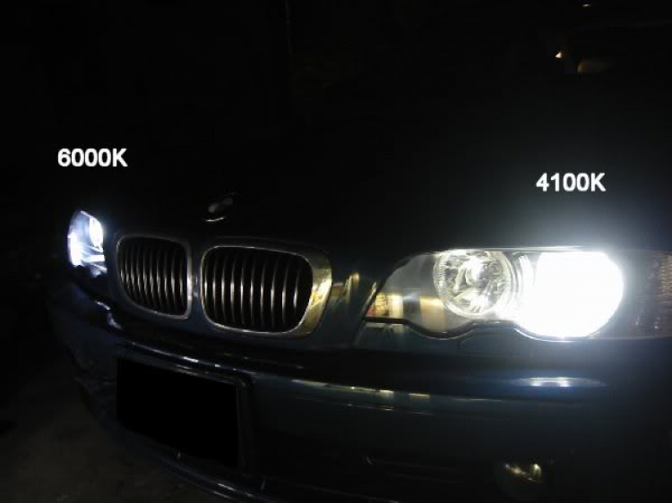

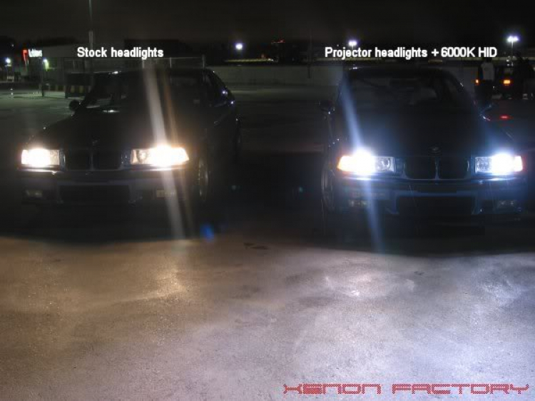

Các bác đừng nhầm về nhiệt độ Kelvin (K) của bóng đèn vì chỉ số đó ko quyết định độ sáng của bóng đèn mà nó quyết định màu sắc ánh sáng phát ra (do hiện tượng phát quang phổ màu của chất khí khi có dòng điện phóng qua hai điện cực trong chất khí đó) do đó mỗi nhiệt độ K thì có một màu quang phổ xác định với độ sáng và bước sóng xác định. Độ sáng được đo bằng một đơn vị là Lumen (Lm)
Degree K= colour
Lumen= Brightness
Sau đây là thang màu theo nhiệt độ K
Các bác thấy ko , ở nhiệt độ 5000K - 6000K thì ánh sánh này tương đương với ánh sáng cuả mặt trời chiếu trực tiếp tức là tương đương với ánh sáng trắng (hồ quang). Bóng Xenon 6500K là bóng thông dụng nhất có độ sáng khá cao khoảng 3000 Lumen và màu của nó cũng được xác định sẵn là màu xanh biển (Aqua Marine -Blue) .
Nhiệt độ K càng giảm hay tăng dưới hoặc trên 6000K thì độ sáng Lumen càng giảm đi hay nói cách khác thì bóng Xenon 12000K ko sáng bằng bóng 9000K và càng ko bằng 6500K. Sự thật là bóng 9000K có độ sáng là 2900Lm và màu ánh sáng là Ultra Iceberg Blue còn bóng 12000K có độ sáng 2500Lm và màu ánh sáng là Extreme Violet Purple . Tuy nhiên về giá thành cho cả bộ bóng đèn thì bóng 12000K có giá có khí cao hơn tới 2 lần so với bóng 6500K có lẽ do Ballast của nó đắt hơn.
Đèn Xenon: Tìm hiểu sơ sơ
Nói chung các hãng sản xuất bóng xenon từ 4000K đến 8500K là chủ yếu còn các loại 9000- 12000K thì chỉ có 1 số it hãng sản xuất vì giá thành cao nhưng được cái chúng có màu sắc rất độc.
Tuổi thọ của bóng Xenon khá cao cũng khoảng xấp xỉ 3200 giờ. Có rất nhiều loại bóng xenon nên các bác nên xem xe mình lắp loaị nào đã rồi hẵng đi mua.(Hình như chúng khác nhau mấy cái Connector). Tôi chỉ biết về bóng nào cho xe Mer thôi còn các xe khác các bác phải tìm hiểu (Điều này thường ghi trong Owner's Manual đi kèm xe)
