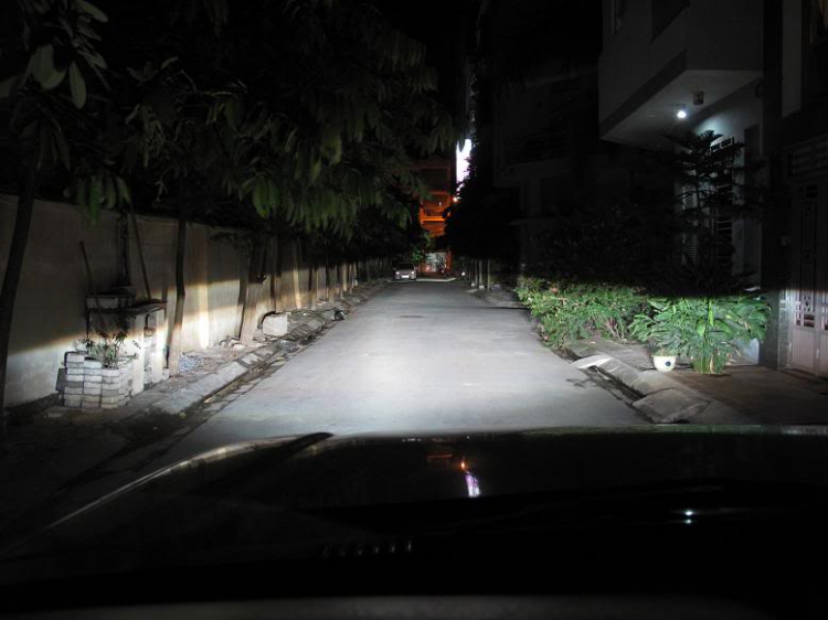

Đèn xe sử dũng bóng xenon nhưng không có Projector nên ánh sáng không hội tụ (sáng-tối loan lỗ), dễ gây lóa mắt xe ngược chiều :
Xe bóng xenon và có prjector :ánh sáng tập trung theo vùng nhất định (sáng và tối tách riêng rõ rệt), đó lá tác dụng của projector.
pha
pha
