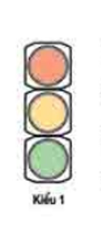

    • Dạng 1 kiểu 1: không có đèn phụ

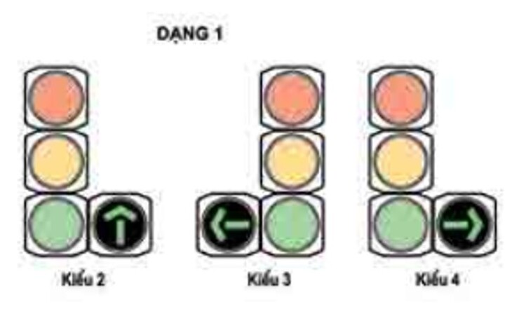

  • Đèn PHỤ có hình mũi tên hoặc các ký hiệu…được gắn trên mặt phẳng ngang với đèn chính, có 3 kiểu:
    • Dạng 1 kiểu 2 : có đèn phụ mũi tên đi thẳng
    • Dạng 1 kiểu 3 : có đèn phụ mũi tên rẽ trái
    • Dạng 1 kiểu 4 : có đèn phụ mũi tên rẽ phải
