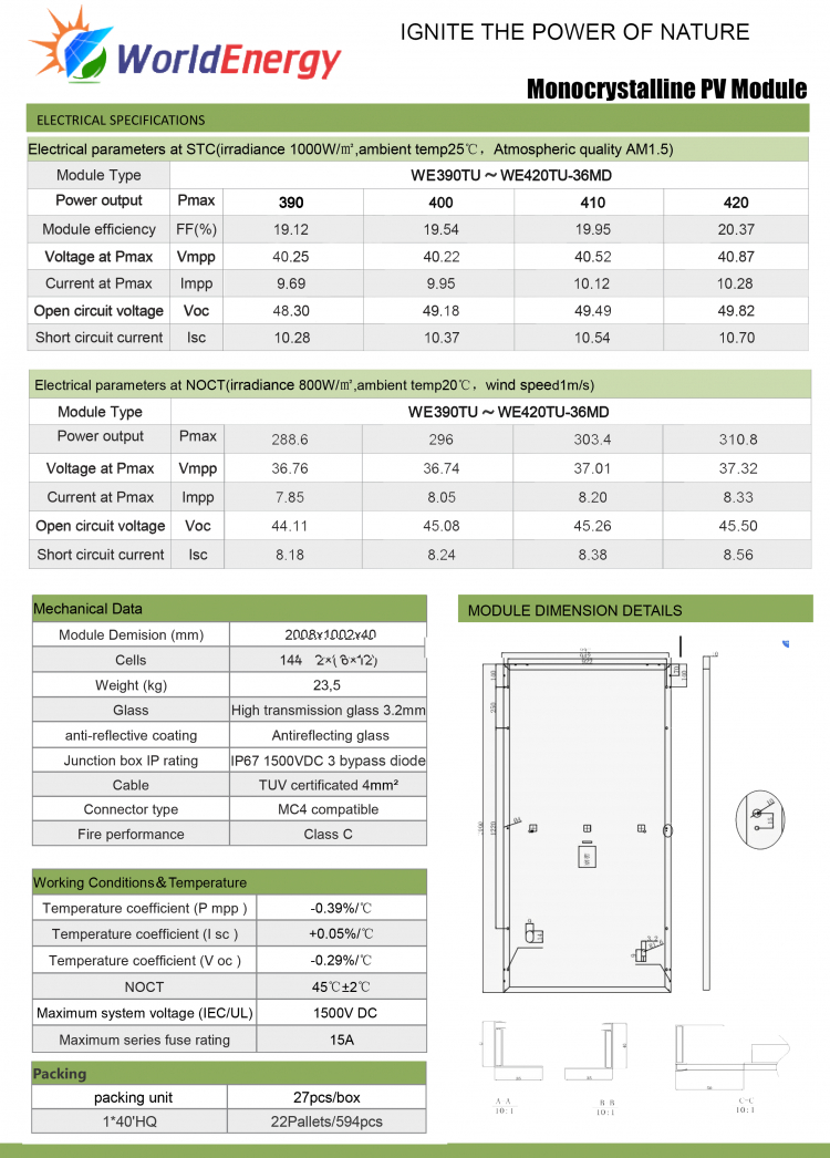

40 m2 được #9Kw . Mỗi ngày có #45kwh điện. Dư xài nếu anh quất mái lạnh đến 5h chiều rồi ngưng. Vì sau đó tắt nắng thì phải xài điện của EVN à.
chỗ này là quy đổi ra hả anh? chi phí cho 40m2 này khoảng bao nhiêu anh, kể cả cột kèo vì em nghe nói là tấm pin cũng không nhẹ
Pin 1mx2m/ tấm. Hình như trên 30kg/ tấm. Mỗi tấm pin công suất 390-450w. Cứ thế mà nhân ra thôi. Mỗi Kwp khỏang 18-25 tr tùy hàng thôi. :) mái của anh xài 20 tấm pin chắc khoảng trên dưới 200 chai cho tổng chi phí đó
gì mỗi tấm 30 kg , nặng dữ vậy????
